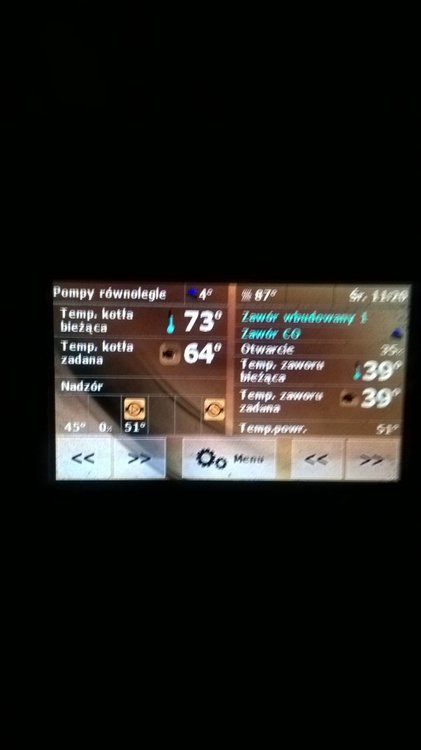

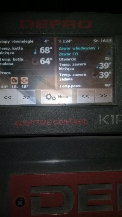

  • Jakby to powiedzieć 14min czyści komin i piec a 25min wędzi i smoli trochę nie tak to powinno działać.

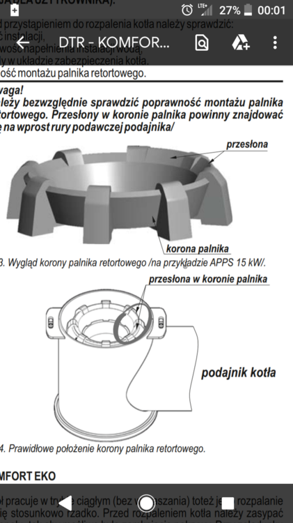

  • Właśnie rozmawiając z Defro, pytałem o wszelkie gadżety które ułatwią adaptację/ montaż/ zmianę dużej turbiny na małą i uzyskałem odpowiedź, że będzie komplet z jakimiś przysłonami wypełniającymi/ zam

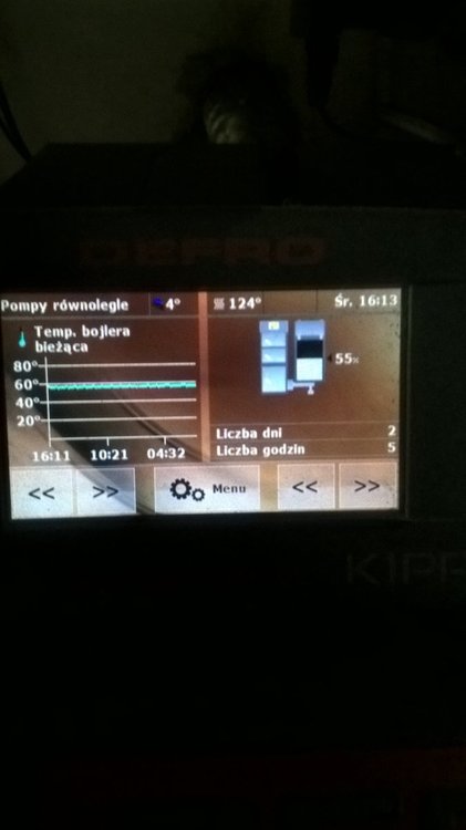

5 godzin temu, segal21 napisał:
Jak grzejesz CWU? Pytam, bo masz niemal linię prosta na CWU.
Witam, cwu grzeje do 57stopni, histereza 2 stopnie, pompa cyrkulacyjna 5 minut co 15 minut , zbiornik cwu 300 litrów na dwa domy.

W kołach Eko lux 2019 montują teraz takie korony palnika z tzw. przesłoną od strony rury podawczej.

Podpowiedzcie mi odnośnie cyklu pracy pompy w sterowniku K1PV4. Czy powinien on być włączony? U mnie jest włączony i ustawiony czas pracy: 20 s, czas przerwy: 5 min. I jeszcze jedno pytanie, w jaki sposób ustawić sterowanie za pomocą regulatora pokojowego? Czy wybrać opcję sterowanie właśnie pompą i włączony cykl pracy pompy, czy sterować kotłem i obniżać jego temperaturę?
O jakąkolwiek pompę by nie chodziło, to taki cykl pracy jest zły.
