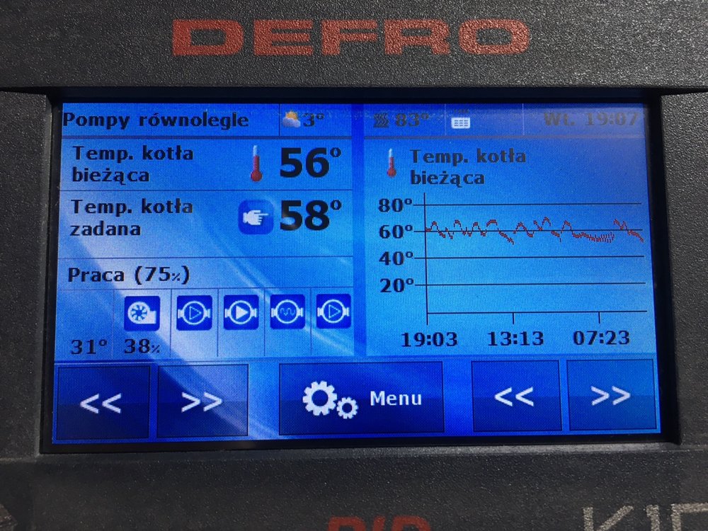

Panowie może ktoś napisać jak to jest z tą histerezą CWU mianowicie jaka powinna być ustawiona? Kociołek mam DEFRO EKO DUO UNI R 20KW i w tej chwili zadaną na kotle mam ustawioną 58 stopni, wodę na 55 stopnie i histerezę na 3 stopnie i sprawa wygląda tak że piec chodzi w miarę równo ale jak się włączy pompa od wody to temperatura na kotle spada do 53 stopni, w miarę szybko wraca do zadanej ale nie wiem czy tak powinno być. Z góry dzięki za pomoc. Poniżej zdjęcie z wykresy widać dokładnie kiedy włącza się CWU
  • 3 tygodnie później...
Jaka masz temperaturę powrotu ? To wszystko wyjaśni
Tak ma być zawsze przy załączeniu pompy CWU będzie obniżać temperaturę na kotle.
