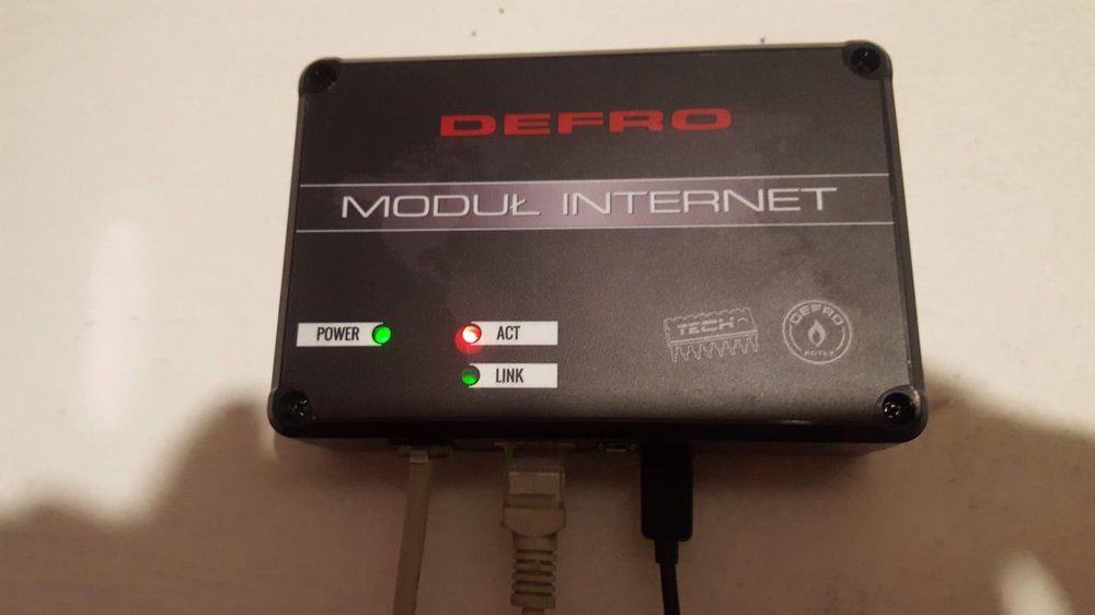

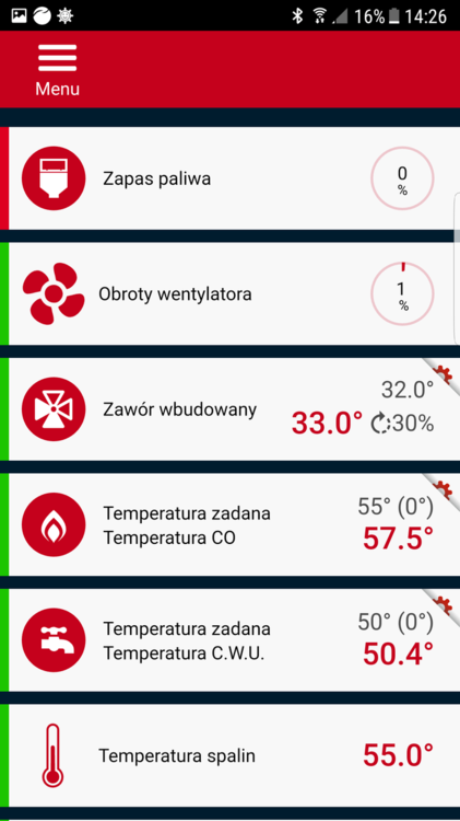

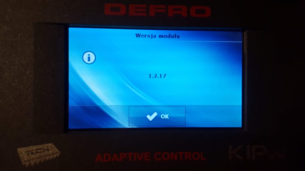

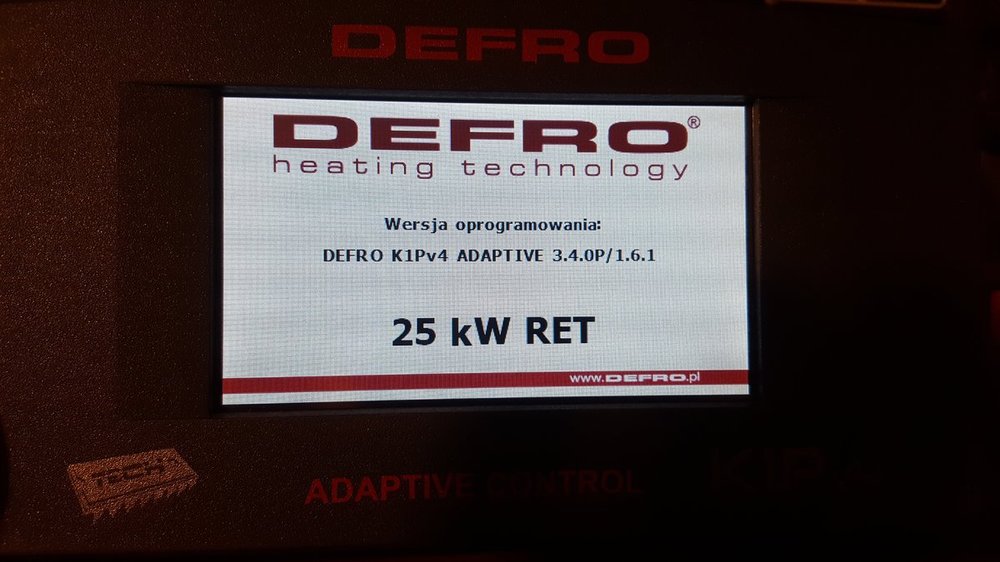

Witam. W moim piecu Defro Komfort eko lux 25 posiadam sterownik K1Pv4 z wersją oprogramowania 3.4.0P/1.6.1 oraz moduł Defro internet ST-505 wersja 1.2.17. Wszystkie ustawienia i parametry działają zarówno na komórce  jaki i komputerze na stronie eModul.pl. Jedyny problem to taki że nie pojawiają mi  się na urządzeniach alarmy, nie można ich też pobrać przez podaną stronę na urządzenia. Niestety meile z zapytaniem do serwisu defro pozostają bez odpowiedzi. Morze ktoś ma podobny problem lub miał i rozwiązał.20181017_141017.thumb.jpg.2968a111b24676bae7d44a4531e78c92.jpg

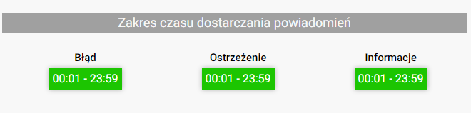

Sprawdź jakie masz ustawione czasy dostarczania powiadomień. Ja sobie ustawiłem jak poniżej
Miałem ustawione wszystkie " 00:00 - 23:59 " . Teraz przestawiłem jak u Ciebie, zobaczymy czy będą przychodzić alarmy bo historii nadal nie mogę pobrać nawet z konkretnego jednego  dnia kiedy wiem że były.
