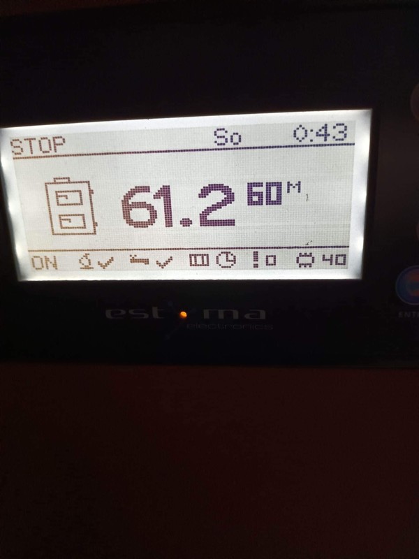

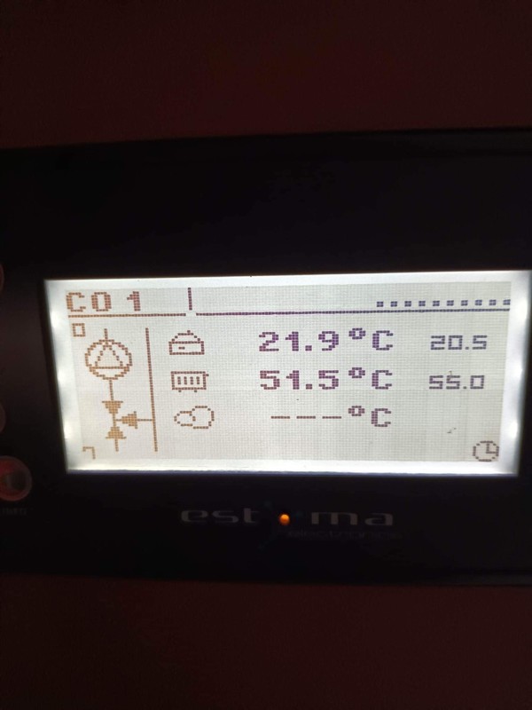

Witam, kocioł u rodziców. Piec rozpalał się i wygaszał i tak w kółko mimo osiągniętej temp. zadanej. Temp komfortowa ustawiona na 22, a ekonomiczna na 20, w pokoju ponad 24 stopnie i piec się nie wyłączał tylko rozpalał co chwile na nowo. Przyjechał serwisant, wymienił regulator pokojowy CTP-02R na nowy i w dzień jest ok. Temp komfortowa ustawiona na 22.5, ekonomiczna na 21. Tco zadana ręcznie 50. Temp kotła ustawiona na 60, kocioł w trybie ręcznym, histereza 5 stopni. Piec się wyłącza jakoś na godzinę po uzyskaniu temp komfortowej i potem na nowo rozpala jak spadnie kocioł do ok. 55 stopni czyli ok.
ALE w nocy ten piec wg się nie wyłącza i żre najwiecej peletu, ciagle jest tylko rozpalanie i wygaszanie i tak w kółko. Mimo ze temp osiągnięta i jest nawet więcej o 1.5 stopnia, co może być przyczyna..? Wymiana głównego sterownika? Za ten pokojowy wziął 750zl… 🫣 kocioł mamy ponad 2lata, ale gwarancja na te podzespoły to tylko 2lata.
I za chwile znowu jest rozpalanie mimo ze temp. W pokoju jest osiagnieta, większa niż zadana.
