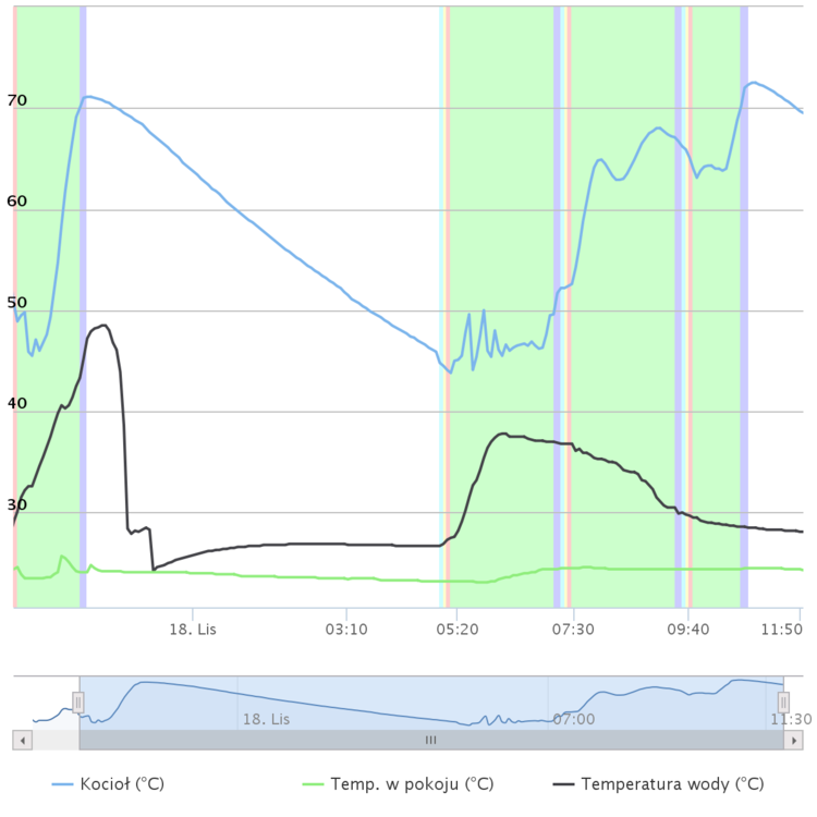

Zielone pole na wykresie to modulacja, czyli palnik pracuje. Białe to pauza, czyli palnik nie pracuje. Inne kolory to wygaszanie, czyszczenie, rozpalanie, rozżarzanie.
Niebieska kreska to temperatura na kotle.
Czarna kreska to temperatura wody w kranie. Mam ustawioną komfortową 46 stopni od 5:00 do 6:00 rano, żeby się nam trochę zagrzała zanim wstaniemy do pracy. To, że nie zdąży w tą godzinę dojść do tych 46 stopni, nie ma znaczenia. Te niecałe 40 stopni wystarczy, żeby umyć twarz i ręce.
Zielona kreska to temperatura w pokoju. Na te dwa skoki wczoraj o godzinie 22:00 nie patrzcie, bo się bawiłem VIDE ROOMem i ciepło z moich rąk przeszło na niego. Przez całą noc mimo że piec się ani razu nie odpalił, spadła do 23,1 stopni (czyli de facto gdzieś do 22). Od godziny 5:00 do 11:00 ustawiona była komfortowa 24,5 stopni (czyli de facto 23,5). I teraz pytanie: po co w tym czasie cały czas działał palnik? Zrobił sobie tylko dwie chwilowe przerwy co 2 godziny (chyba ze względów bezpieczeństwa?). O ile rozumiem jego pracę między godziną 5:00, a 7:00, bo kocioł nie umiał przekroczyć nawet 50 stopni, to czemu o godzinie 8:00, gdy już doszedł do 65 stopni, to nie pozwolił zejść temperaturze kotła do 45 stopni (mam histerezę 20 stopni)??? Pracował dalej, temperatura wzrosła do 68 stopni i rozpoczął wygaszanie dopiero jak miał 67 stopni. A potem mimo że kocioł miał 64 stopnie, to znowu go rozpalił!!! Wygasił w końcu, gdy zbliżała się godzina 11:00, a więc temperatura ekonomiczna w pokoju... Wdupił mi w tym czasie (przez te 6 godzin) 16,7 kg peletu, a na zewnątrz w tym czasie było cieplutko, bo z 7-10 stopni... Bezsens... Zobaczymy co będzie robił, jak od godziny 15:00 znowu będzie komfortowa na pokój. Oj brakuje mi tu na tym wykresie temperatury na C.O. Już powiedziałem to Estymie, że by się to przydało...
Edytowane przez Ozi80
