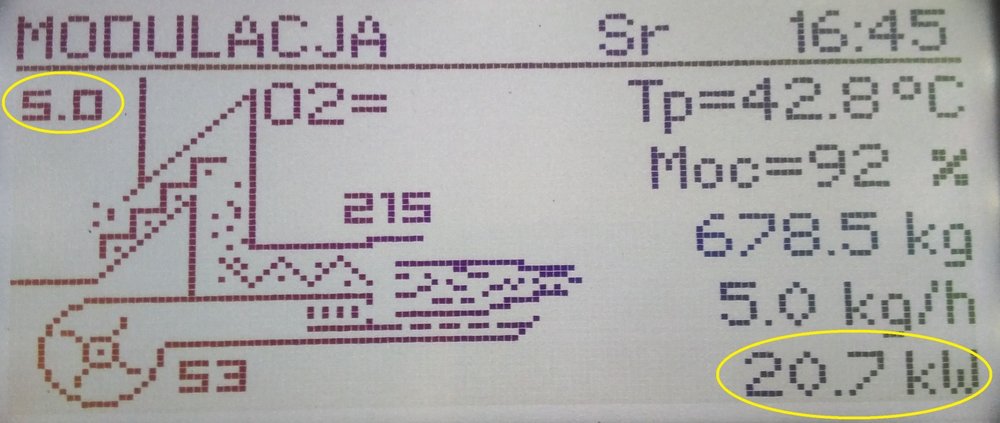

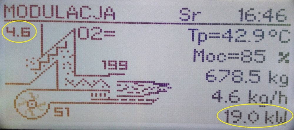

Wracając do tego wzoru Patrola.
Obecnie mam ustawione tak:
(5,5 sek / 20 sek) * 20,1 kg/h * 4,6 kWh = 25,4265 kW
Jak więc wytłumaczyć te dwa wskazania palnika?
Przy mocy 85% czas podawania wychodzi 4,6.
Wg twojego wzoru powinno mu wyjść:
(4,6 sek / 20 sek) * 20,1 kg/h * 4,6 kWh = 21,2658 kW
A tymczasem sterownik moc wyliczył sobie 19 kW:
Przy mocy 92% czas podawania wychodzi 5,0.
(5,0 sek / 20 sek) * 20,1 kg/h * 4,6 kWh = 23,115 kW
A tymczasem sterownik moc wyliczył sobie 20,7 kW:
Takie rzeczy sprawdza się jak palnik pracuje ze stałą mocą, a nie w trakcie jej regulowania - tu akurat jest obniżana moc, więc sterownik mógł nie odświeżyć wyświetlanych wartości.
Sterownik na bieżąco odświeża wartości. To są jednoczesne zmiany: mocy w procentach, czasu podawania i mocy w kW.

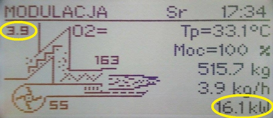

Znalazłem w telefonie jakieś zdjęcie, gdy miałem jeszcze ustawiony czas podawania na 3,9 przy mocy 100%:
Na pewno już wtedy miałem ustawioną kaloryczność 4,6 kWh/kg i wydajność 20,1 kg/h.
Powinien więc policzyć tak:
(3,9 sek / 20 sek) * 20,1 kg/h * 4,6 kWh/kg = 18,0297 kW
A wyliczył 16,1 kW...
P.S. W poprzednich postach źle wpisywałem jednostkę przy kaloryczności: zamiast kWh/kg, to pisałem kWh, ale obliczeń to nie zmienia.
jeśli kaloryczność masz taką jak tu podajesz to może sterownik uwzględnia sprawność (~89,3%)
Wygląda na to że sterownik uwzglednia sprawność u mnie przy 10kW podaje 2,2kg/h pellet 5kWh/kg.
No to by się w takim razie zgadzało, jeśli wlicza około 89% sprawności. A czemu akurat 89%?
