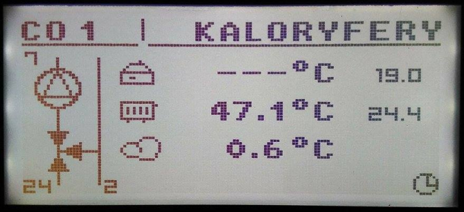

Panowie możecie mi wytłumaczyć sytuację, którą teraz miałem?
Temperatura komfortowa C.O. była ustawiona do godziny 23:00. Idę do kotłowni o godzinie 23:07. Pompa wyłączona, bo temperatura zadana była 24,4 (tak wyliczył dla 0,6 stopnia na zewnątrz wg krzywej pogodowej w przedziale ekonomicznym). Piec akurat pracował na 100% mocy, bo spadła wcześniej jego temperatura do 45 stopni (mam ustawioną zadaną kotła na 65 stopni i histerezę na 20 stopni). Miał w tym momencie coś koło 55 stopni, więc dalej pracował. I teraz pytanie: dlaczego ogrzewając piec do tych zadanych 65 stopni, mieszacz (automatyczny) był tak puszczony, że ciepło szło na kaloryfery? Mimo, że pompa już nie działała, to w pewnym momencie kaloryfery miały 47 stopni??? W momencie, gdy chcemy, aby już się powoli wychładzało w domu do spania, to piec zrobił coś takiego...
Czujnika pokojowego dalej nie mam, pompa na C.W.U. też w tym momencie już nie działała, bo była w trybie ekonomicznym, gdzie woda jest ustawiona na 20 stopni.
pompa została wyłączona, więc wszystko ok, a to że w punkcie pomiaru była temp. 45st 7minut po wyłączeniu pompy nie znaczy, że tyle miałeś na grzejnikach. Mieszacze jak i cała instalacja c.o. to nie układ 0-1. Jak ładujesz zasobnik cwu do zadanej temp. to nie oznacza, że po wyłączeniu pompy cwu ta temp. nie zostanie przekroczona.

Patrol ja rozumiem, że temperatura może przekraczać zadaną. Tak, jak np. przy zadanej kotła 65 stopni, to on po osiągnięciu tej temperatury dopiero zaczyna zmniejszać moc, podczas gdy temperatura cały czas rośnie, aż do rozpoczęcia wygaszania. Tym sposobem dochodzi nawet do 75 stopni.
Ale tutaj mi chodzi o coś innego. Skoro przy trybie ekonomicznym miał on zadane 24,4 stopni, to oznacza, że przy moim współczynniku korekcji ustawionym na 15 stopni, 8 minut wcześniej (gdy był jeszcze tryb komfortowy) miał zadane 39,4 stopni. I tyle z pewnością miał, bo z obserwacji widzę, że raczej ładnie się tej temperatury zadanej zawsze trzyma. Tak więc dlaczego po wyłączeniu pompy temperatura zamiast zacząć spadać, czy tez nawet przez jakiś czas się utrzymywać, to ona wzrosła o 8 stopni (do 47 stopni)? Automatyczny mieszacz sobie tak regulował pokrętłem, że tyle puszczał na kaloryfery, które na serio były cieplejsze - dlatego też zszedłem do kotłowni zobaczyć co się dzieje, bo przypadkiem je dotknąłem i wydało mi się podejrzane, że po 23:00 są tak ciepłe. Zamiast trzymać ciepło w piecu, to je puszczał na kaloryfery...
