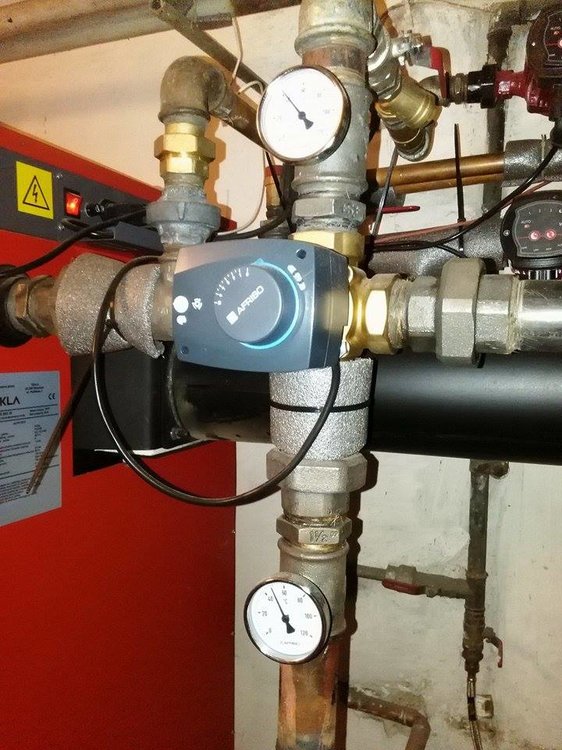

Co to jest "aktywna ochrona powrotu"? Zawór 4D jest chyba od tego, żeby właśnie chronić ten powrót? Tak to u mnie wygląda:

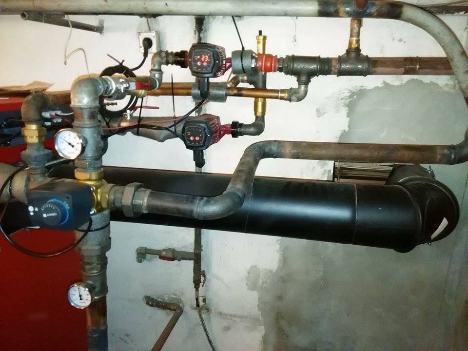

W górę idzie do C.O., a z prawej strony idzie powrót. Na tym zdjęciu widać jeszcze jedną magiczną rurkę, która pomija zawór i pompę idąc bezpośrednio z kotła do C.O.. Pytałem instalatora po co to, to powiedział, że to zabezpieczenie z zaworem kulkowym. Cokolwiek to znaczy.
Edytowane przez Ozi80
sygnał odcinający zasilanie pompy z reguły jednocześnie domyka zawór i tak się też dzieje kiedy załączony jest priorytet dla pompy cwu - może to było przyczyną.

Zawór się nie zamknął, priorytetu CWU nie mam nadanego.
Jakby się zawór zamknął (w sensie przekręcił na zero?), to wtedy by właśnie na C.O. nie szło ciepło, nie?
Nie o to chodzi. Jak siłownik rozpoczyna pracę z pozycji 0 to zanim ustabilizuje się temp. to może dojść do jej przekroczenia (zależne od nastaw regulacyjnych/szybkości reakcji mieszacza na zmiany temp.), dlatego sugerowałem możliwe przyczyny wyłączenia i pobudzenia siłownika.

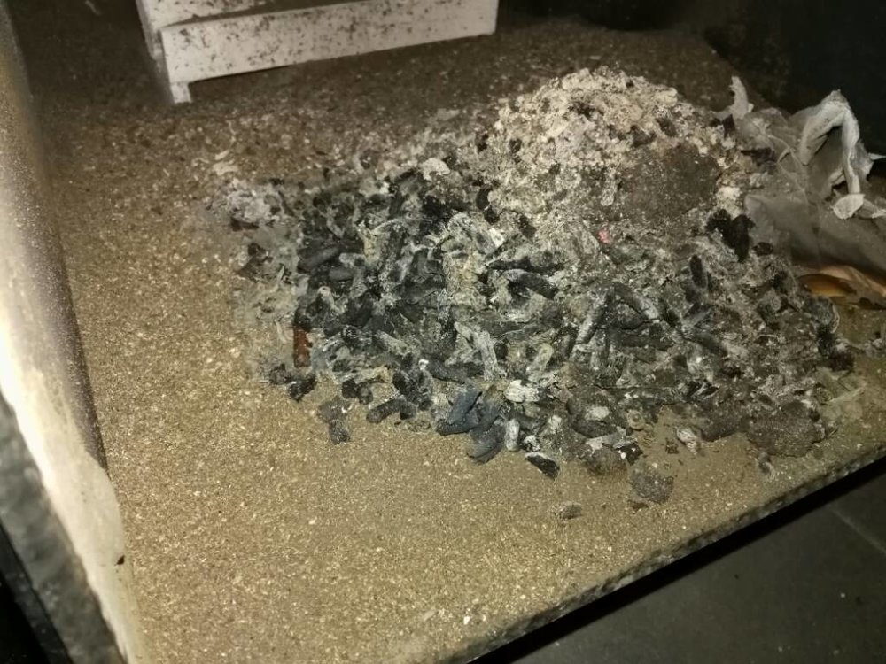

Moj problem polega na tym ze pelet w popielniku czesto ma forme grudek a nie sypkiego popiołu a czasami nawet zupełnie nie naruszony pelet. Od pazdziernika do poczatku listopada spalanie był max worek 15kg na dzien. Ostatnio przy temp około zera juz ledwo wystarczyło 30kg. Czy to normalne czy moze mam jakies błedne ustawienia? Prosze o pomoc.

Witam.Ten pellet Biomasa Partner to porażka spieki miałem na nim okropne normalnie żużel. Piszesz że masz temp. zadaną 62 st. a tryb pracy auto?Chyba powinieneś mieć ciągły.

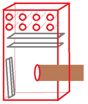

W Draco Bio Compakt 12 deflektor montuje się vis a vis palnika, przy tylniej ściance dolnej komory. Powyżej jest ujście do górnej komory, nastepnie spali wędrują przez rurowe kanały w stronę drzwiczek, zawracają i udają się do komina. Wierzcie lub nie, ale rozpylałem już nawet mąkę, żeby sprawdzić jak ruch powietrza/gazów w kotle wygląda (zakładam, że mój sąsiad palący w zasypowym śmiecioku pokłada się teraz ze śmiechu to czytając).
Problemem jest za szybki ruch spalin, które nie nadążają oddać ciepła, albo inaczej - wymiennik, nie jest w stanie tak szybko je odebrać.

A propos deflektora (płyty ceramicznej). Naszło mnie czy tego nie wyrzucić z kotła. Na chłopski rozum, jeśli chcemy dłużej utrzymać spaliny w kotle, lepiej niech się rozproszą i błądzą byle gdzie, niż są kierowane szybciej do góry.

Co do płyt ceramicznych to te leżące poziomo nad palnikiem a pod całą szerokością rurek, to chyba właśnie zatrzymują ciepło w piecu? Poniżej dzieło mistrza Painta. Szare to te płyty ceramiczne, a brązowe to palnik.
Nie narysuję, bo jej nie znam.
w 12kW nie ma tych poziomych płyt a jedynie ta pochyła. Dziś ją wyciągam i zobaczę czy coś się zmieni.
