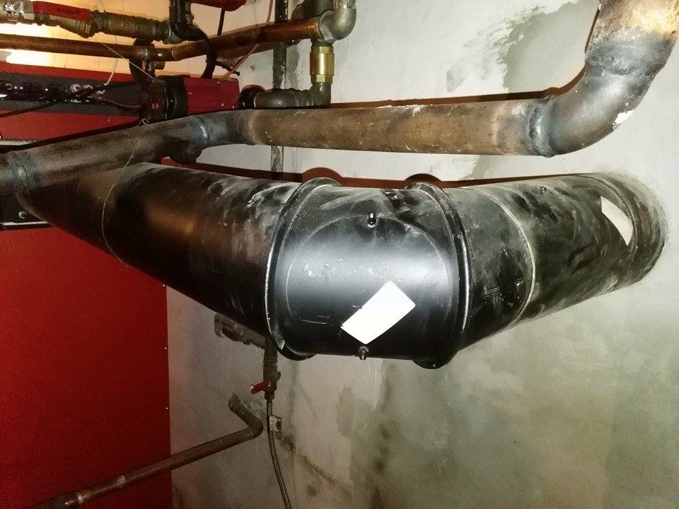

To jeszcze pytania o kwestię montażu takiego termometru.
1. W którym miejscu na czopuchu go zamontować?
2. Czy rurę/czopuch na czas wiercenia dziurki muszę zdemontować? Czy też fakt, że jakieś opiłki metalu zostaną w czopuchu nie ma znaczenia? I uszczelniać też mogę tą wywiertaną dziurkę z zewnątrz?

Wg zasady to pomiar temp powinien być w odległości 1 średnicy czopucha od kotła.
Nic nie demontujesz , opiłkami się nie przejmuj, najlepiej aby wywiercić tak aby ten termometr szczelnie wszedł.
Jak wyjdzie dziura za duża to uszczelnić
Czasem termometry ma ją adapter z gwintem, wtedy wkręcasz adapter w otwór a w niego wkładasz termometr.
Koniec kapilary termometru powinien być w połowie średnicy rury.
A to przyłącze do komina to należy ocieplić wełną skalną, inaczej komin będzie do remontu.
Na całej długości czopucha od kotła do kolanka (około metr) i od kolanka do komina (około 30 cm, gdzie mam zamontowany regulator ciągu) mam ocieplić wełną szklaną? Możesz rozwinąć myśl dlaczego? I tak ciepło ucieka do komina, więc zawsze wydawało mi się że chyba lepiej, że przy okazji ogrzeje kotłownię, a nie wszystko wyleci kominem na zewnątrz?
Średnica czopucha to 16 cm. Obawiam się że 16 cm od kotła nie wejdę z wiertarką, bo jak widać na zdjęciu, mam tam rurki idące do C.O. Jedna od mieszacza do pompy, a druga pomijająca mieszacz i pompę. Jak wrócę do domu, to się temu przyjrzę.

Ozi - jak zejdziesz z temp spalin to ocieplenie może być konieczne , ale to twoja sprawa, gdyż jak zwykle wiesz najlepiej.
Co do miejsca montażu termometru to nie jest apteka, ale przy nieocieplonym przewodzie spalinowym będą błędy pomiarów.
Tak na całej długości ocieplasz i to nie wełną szklaną tylko skalną  gdyż ta druga jest odporna na temp do 600C, a takowe możesz mieć jak dojdzie do pożaru sadzy.
To nie jest "myśl" to po prostu zalecenie , rada.
Widzę, że chcesz dyskutować , to niestety nie ze mną.
Chcesz radę to ją dostajesz ale to już twoja sprawa co z nią zrobisz.
Nie chcę dyskutować, tylko chciałbym poznać szczegóły, powody czegoś, co mam zrobić.
Czy ocieplenie czopucha wełną skalną ma w efekcie zatrzymać więcej ciepła w kotle? Czy też chodzi tu o to, żeby z jakiegoś powodu więcej ciepła było w kominie? Albo też chodzi tylko o to, żeby nie było błędnych odczytów na termometrze spalin?
