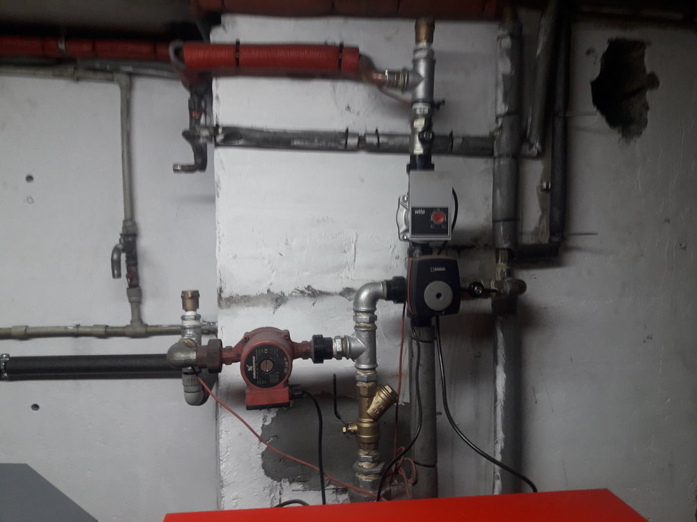

Parę pytań,byłbym wdzięczny: 1.Dlaczego w ogóle tak ważna jest ta temperatura powrotu? 2.Na czym polega niebezpieczeństwo za niskiej lub za wysokiej temp. powrotu ? 3.Jakie ma ona znaczenie w eksploatacji kotła? 4.Kiedy,w jakich przypadkach woda płynie z powrotem do kotła z instalacji CO?
Mam siłownik 4D i pompę na CO.Czy u mnie też ma znaczenie temp powrotu?Ustawione mam przez podłączającego kocioł na 40 st.
Tak to u mnie wyglada:
Powrót z instalacji to chyba ta rurka dochodząca do siłownika z prawej strony ale na niej nie mam żadnej pompki.Jest tylko zawór który mogę zakręcić i odkręcić.
Temperatura powrotu ma związek z korozją niskotemperaturową.Jak nie będziesz utrzymywał min.ok 50st na powrocie to długo się kociołkiem nie nacieszysz.To że masz zaw.4D z siłownikiem nie=się że masz odpowiednią temp.wody powracającej do kotła.Na powrocie tuż przed kotłem powinien być zamontowany termometr który pokazuje jaka jest temp.wody powracającej z instalacji.Jeżeli sporo ci brakuje do owych 50st to być może trzeba domontować dodatkową pompę w obiegu kotłowym
Ustawiłem teraz min temp. powrotu na 50 stopni ale jeżeli dobrze kombinuję to w moim przypadku ( gdzie temp na CO mam ustawioną tylko 40 stopni i to mi wystarcza), temp. powrotu nigdy nie osiągnie 50 stopni bo jak ma z instalacjo CO wracać woda o temp. 50 st. jeżeli na instalację mam ustawioną temp. 40 st.?
Woda z powrotu z instalacji miesza się z wodą z wyjścia z kotła. Jeżeli na kotle masz 65, a woda powracająca z instalacji ma 35, to w zależności od pozycji zaworu 4D są różne proporcje mieszania się wody o tych różnych temperaturach. Dlatego niektórzy z zaworem 4D muszą mieć temperaturę pracy kotła np. 70st.
Teoretycznie przy wyższych temperaturach zewnętrznych, jak na instalację CO idzie mały przepływ, to ochrona przy 4D powinna być zawsze zapewniona. Teoretycznie.
Źle kombinujesz. To jest właśnie odwrotnie. Im mniej ciepła idzie na CO, tym więcej wraca do kotła zapewniając większą temperaturę powrotu. Zimna woda z powrotu z grzejników miesza się z ciepłą wodą idącą prosto z kotła, a przepuszczaną przez 4D od razu na powrót. Takie coś znalazłem na google (prawa strona to ciepła woda idąca z kotła, dół to woda wracająca do kotła, góra to woda idąca do CO, lewo to zimna woda wracająca z CO):
Rys.1 to zawór całkowicie zamknięty - całe ciepło z kotła idzie na powrót do kotła, nic nie idzie na CO. Rysunki 2, 3 i 4 to stopniowe otwieranie się zaworu. Rys.5 to całkowite otwarcie się zaworu - na powrót do kotła wraca tylko i wyłącznie zimna woda z CO. Powyższe rysunki takie uproszczenie, bo np. mój siłownik na zaworze nie pracuje na 5 pozycjach, tylko na 10.
Dlatego według mnie dobrym rozwiązaniem dla instalacji z 4D (gdzie nie ma zaworu termostatycznego pilnującego temperatury wracającej do kotła) jest włączona stała pompa. Dzięki niej na CO idzie mniej ciepła, ale to ciepło idzie ciągle (powiedzmy, że to rys.2 z powyższego obrazka), a co za tym idzie nie ma takich skoków temperatury wracającej do kotła, jak to ma miejsce przy grzaniu polegającym na dogrzewaniu domu o zadaną histerezę pokojową (wtedy na CO jest zadane np. 50 stopni - powiedzmy rys.4 lub wręcz rys.5, a potem gdy dom jest nagrzany to zmienia się na 7 stopni - rys.1 i znowu 50 stopni i znowu 7 i tak w kółko). To tak w dużym uproszczeniu.
