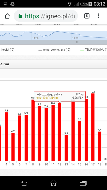

Mi wczoraj zeżarł 32kg pelletu od godz. 9:00 do 23:00 przy trybie ciągłym kotła i stałej pompie oraz temperaturze ogrzewania 22C.
Dzisiaj zostawiam żeby chodził całodobowo z małym spadkiem temperatury ogrzewania w nocy (z 22 na 20C). Zobacze ile teraz spali.
Ale to spalanie to strasznie duże ma Tekla.
Z obserwacji zauważam, że największy wpływ na poziom spalania ma to, ile ciepła ucieka z kotła do komina, zamiast do CO czy CWU. Tak więc ciąg, temperatura spalin - to chyba ma pierwszorzędna znaczenie i tutaj nie ma znaczenia, czy na piecu pisze "Tekla", czy coś innego. Drugorzędne to ustawienia sterownika.
Tylko że u mnie jest RCK Draco pod czopuchem ustawiony na 12Pa. Często się wychyla więc ciąg jest spory.
Jak jeszcze ograniczyć ten ciąg. Może nadmuch jeszcze zmniejszyć. Ozi na ile masz ustawioną dmuchawę i jakie masz podawanie ustawione.
Ten tryb ciągły kotła i stała pompa jakoś dziwnie u mnie działa. Duze wahania temperatury na kotle mam. Oto wykres:
Edytowane przez robi007
Ciąg wystarczy 10Pa, a  dmuchawę też można przykręcić- tak na styk smolenia.

Dobrze zrozumiałem? W 14 godzin spalił ci 32 kg?To bardzo dużo.Mi spalił 28 kg w 24 godziny (Tekla Tytan BIo 20KW),dom nie ocieplony,z tym że nie mam czujnika pokojowego,temp zadana kotła na auto,czyli w Estymie Slim jest to 50 st.,wyłącza się przy 55 a załącza przy takiej jaka jest ustawiona histereza (ustawiłem 5 st.).Z tym że na grzejniki dałem 37 st.,czyli są tylko letnie,w domu 19 st,.ale nam taka temp. odpowiada,nie lubimy jak jest zbyt ciepło.

To i ja dorzucę swoje spalanie w 12 kw. Na dobę spalanie nie przekraczalo 10 kg. Dopiero wczoraj podskoczylo lekko ponad 10kg. Powierzchnia domu 120 m2 , Zamontowane RCK,   zawirowacze i całkowicie inne cegiełki w popielniku.  Temperatura na czopuchu max 130 st. C.  Pelet no name po 800 zł bardzo dużo wychodzi z ważenia 19.2 kg co przekłada się na faktycznie zużycie. Przy pracy fl2 palnik nie nadąża zejść z mocą. Praca skokowa sprawdza się jednak nie można zejść z podawaniem niżej jak 2,3 bo w sterowniku jest błąd i podajnik palnika wogole nie uruchamia się co skutkuje wygaszeniem. Mam zawór 4 drogowy wspomaganie powrotu jest realizowane pompą od cwu,  jeśli z instalacji wraca woda poniżej 42st. C to pompa się odpala. Realizowane jest to przez sterownik z solarów i dwa przekaźniki według programu czasowego i różnicy temperatur. Układ jest jeszcze do dopracowania ale przy starcie pieca nie zalewa go  zimną wodą różnica między temp pieca a powrotu jest około 5 st. Temperatura ustawiona w domu 22,2 st. C  histereza 0.4 st. C,

Robi007 wg mnie ten twój wykres nie jest wcale taki zły.
