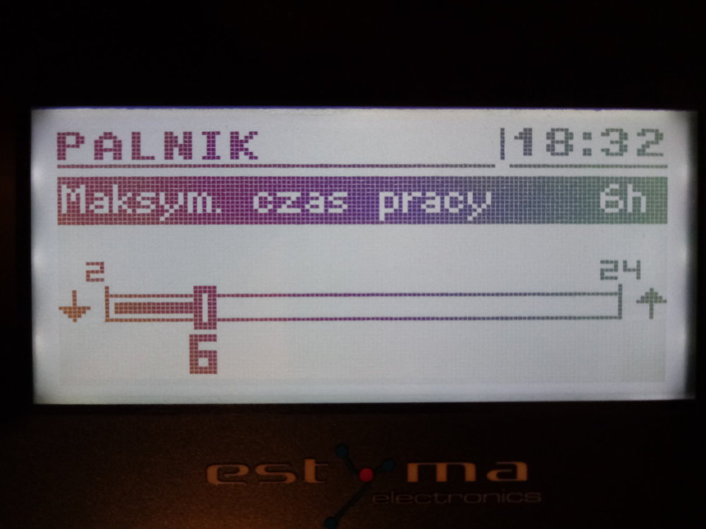

Aha. Jedną rzecz muszę tutaj odszczekać. Kilka razy napisałem, że w Igneo Silm max czas pracy palnika to 4 godziny. Nie wiem dlaczego byłem o tym przekonany. Być może na początku tak miałem i zmieniła mi to aktualizacja softu pod koniec pierwszego sezonu grzewczego? Nie wiem. W każdym bądź razie max czas pracy palnika mogę ustawiać w zakresie od 2 do 24 godzin. Od razu sobie zmieniłem z 4 na 6 godzin.
