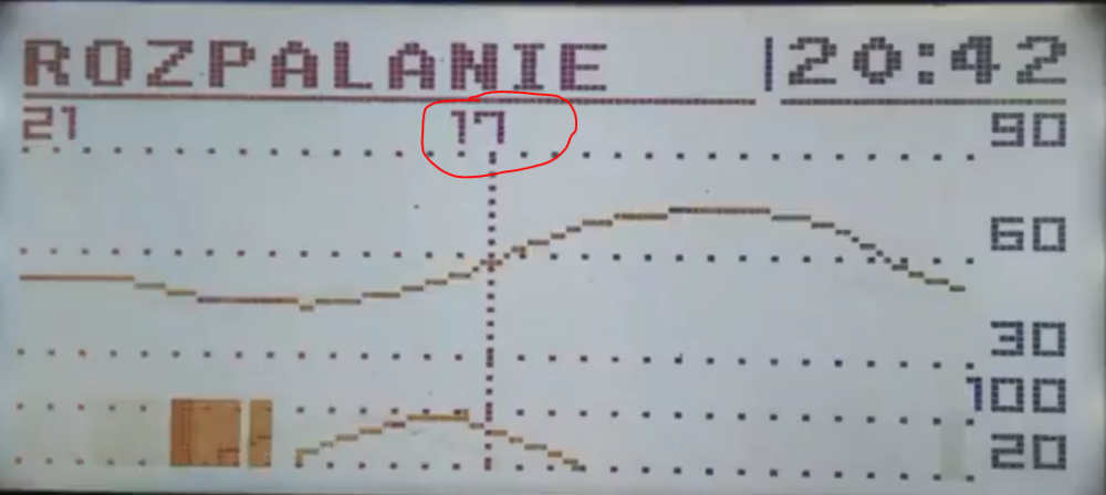

Nie wiem jeszcze (chodzi o Igneo Slim) jaki jest przedział czasowy na wykresie pracy kotła (KOCIOŁ,STAN) i tutaj mamy wykres  temperatury w kotle.Jest to podzielone małymi kropkami między którymi jest jakiś przedział czasowy.Orientuje się ktoś jaki?
Rozumiem, że nie masz VideNeta, tylko mówisz o wykresie stanu kotła na wyświetlaczu Igneo Slim? Ten wykres, jeśli dobrze pamiętam, pokazuje ostatnie 24 godziny, a na górze jest liczba wskazująca którą godzinę wstecz od obecnej oglądasz.

Coś twój palnik miał na tym zdjęciu problem z rozpaleniem. Czysto masz w nim?
To zrzut ekranu z jakiegoś bardzo starego filmiku. Nie chciało mi się schodzić do kotłowni robić zdjęcia.
