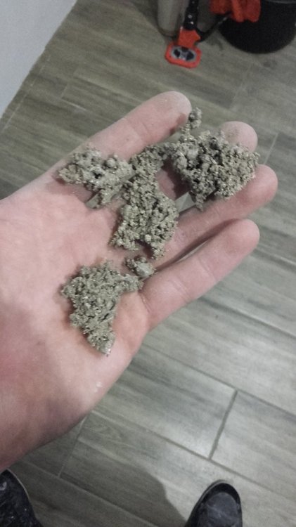

tekla Opinie Na Temat Tekla Draco Bio / Tekla Draco Bio Compact 12 Kw
slawekqaz odpowiedział(a) na Sterydziak temat w Kotły pelletowe
Mam pytanie czy popiół powinien tak wyglądać jak na zdjęciu bo ok. 1/3 popiolu mam w postaci takich grudek, która po zgnieceniu rozsypuje? -
