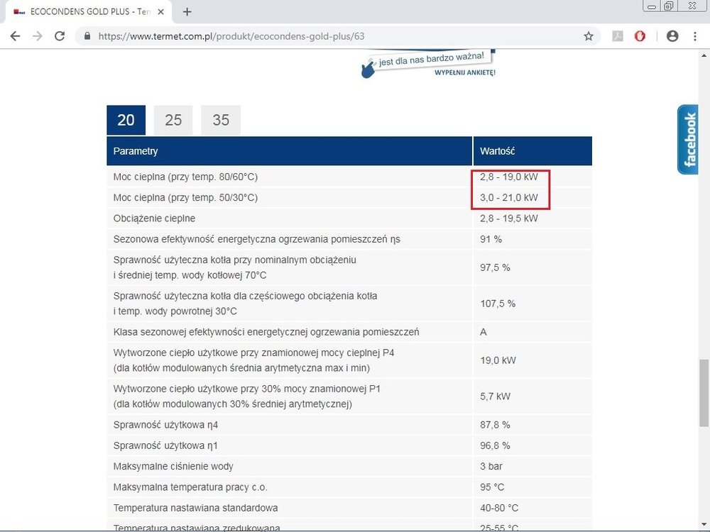

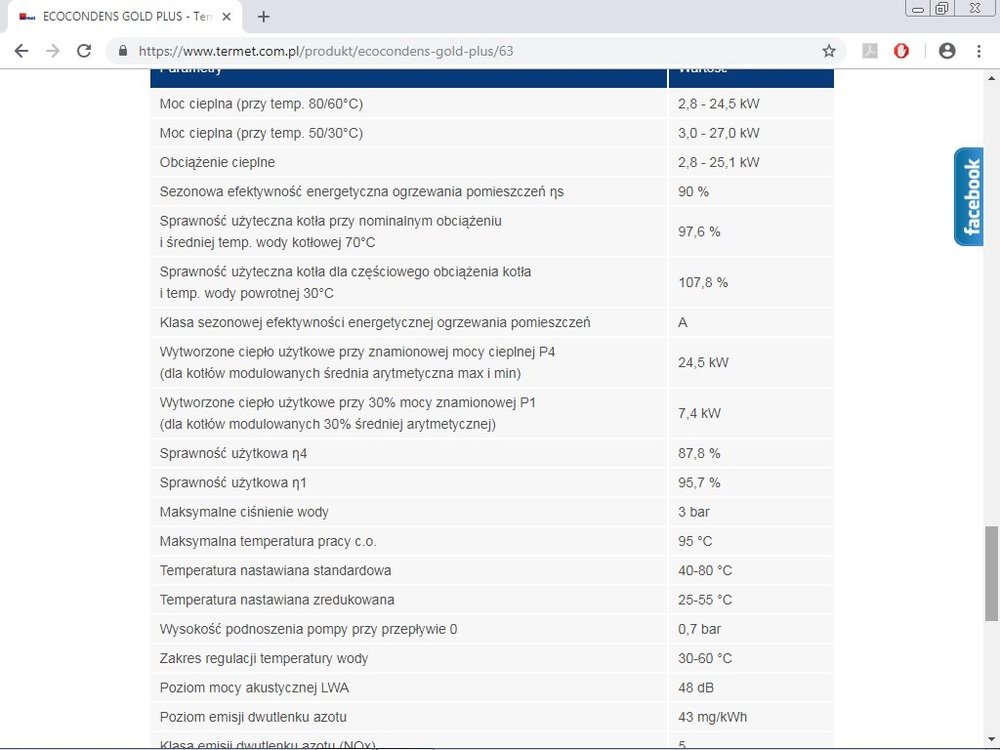

Dobór kotła Jakiej Mocy Kocioł Gazowy Kondensacyjny Jednofunkcyjny Wybrać?
odpowietrznik odpowiedział(a) na tqlis temat w Kotły gazowe
Możesz jeszcze przemyśleć Termeta Jest OK Jak bym miał kupować dla siebie to właśnie wybrałbym ten kociołek)Atrakcyjna cena zakupu ok.3800 Tańszy serwis(mam na myśli części) w porównaniu z konkurencją.Z niską modulacją.Wymiennik ze stali nierdzewnej.Mocna pompa .Czegóż wiecej chcieć?)Tylko jak twoją instalacje spiąć z tym kociołkiem to musiałby się wypowiedzieć kol.Sambor O dziwo kocioł o większej mocy czyli 25kW ma tą samą moc minimalną- 74 odpowiedzi
