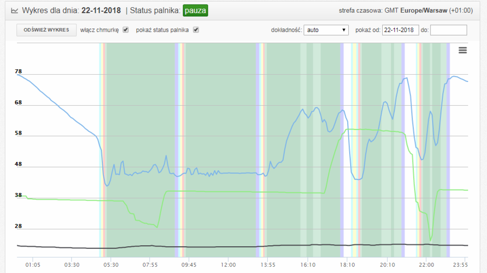

Ciekawostka. Jak można spierdzielić sobie pracę kotła złym dobraniem czasu podawania. Wczoraj przekombinowałem i dałem za niskie podawanie. Efekt:
O godzinie 18:00 wyłączyłem piec, wyczyściłem palnik i zwiększyłem podawanie. Przy okazji zwiększyłem czas pracy palnika z 4 do 6 godzin oraz dźwignąłem start pomp z 45 na 50 stopni. Oto efekt z dzisiaj:
Jak ty to robisz, że przez 7h nic ci się nie dzieje? Pompy masz wyłączone i nic nie grzejesz rozumiem? I mimo tego tak mało Ci spada temp. w pomieszczeniach?
