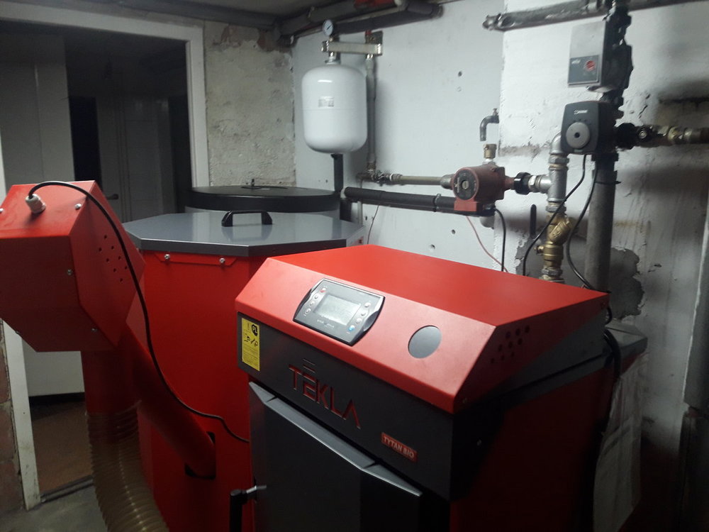

No to teraz wiem po co u mnie jest zaślepiony otwór z przodu kotła tyle że jest z prawej strony.Prawdopodobnie jest to miejsce na zegar termometru.Nie widzę jednak otworu gdzie mógłbym wsadzić tę sondę o termometru.Ten otwór miałeś wykonany fabrycznie czy sam robiłeś/wierciłeś?To mój kocioł i miejsce (tak mi się wydaje) na termometr po prawej stronie sterownika.
Fabrycznie był. Tylko musiałem śrubokrętem przetkać dziurkę przez ten materiał, jaki tam jest. Nie wiem co to dokładnie jest za materiał. Po włożeniu sondy uszczelniłem to widoczną na filmiku wełna mineralną.

Tytan 20kW, na sterowniku Touch, więc moc dmuchawy jest zadawana wg krzywej - dla mocy (20,60,100) odpowiednio (33%,47%,62%). Bardziej zrobiłem z tego prostą niż krzywą. Powoli zjeżdżam w dół dalej.
Touch nie potrzebuje żadnego modułu. W zależności od wybranego Profilu może obsługiwać do 2 obiegów CO plus bufor. Jak go kupowałem to mogłem kupić albo Slim plus moduł dla bufora lub w tej samej cenie Touch.
Bufor 800L, ale w tej chwili korzystam z połowy (mam podpięte 4 czujniki).
Pracuje w automacie. Temperaturę zadaną kotła wylicza z zadanej temperatury na dole bufora plus podbicie. W podbiciu to co sobie wpiszę to moje. Obecnie dół bufora mam na 58C plus zwiększenie temperatury źródła 14C stopni co daje zadaną na kocioł 72 stopnie. Ale i tak nie dochodzi do więcej niż 68 stopni, choćbym na głowie stawał. Przy wygaszaniu zawsze spada. Niestety, mam pobór wody z bufora z samego dołu, po przejściu przez zawór temperaturowy na zasilaniu kotła, na wejściu do kotła mam około 48-50 stopni. Nawet przy pompce ustawionej na 1, temperatura na kotle nie przekracza 68 stopni. Pellet mam od większego lokalnego składu węgla, bez certyfikatów, ale niestety po 900. Nic w miarę uczciwego po niższej cenie wokoło mnie nie ma.
Test latarki opisywał Sambor: przy dobrze rozgrzanym kotle patrzysz się w wizjer/wyczystkę rury dymowej (ja mam RCK w wersji EX). Jeżeli masz przeźroczyste spaliny, to możesz jeszcze zjeżdżać z dmuchaniem.
Turbulizator = zawirowywacz. Do Compacta da się dokupić w Tekli i było chyba nawet jego zdjęcie w tym wątku.
