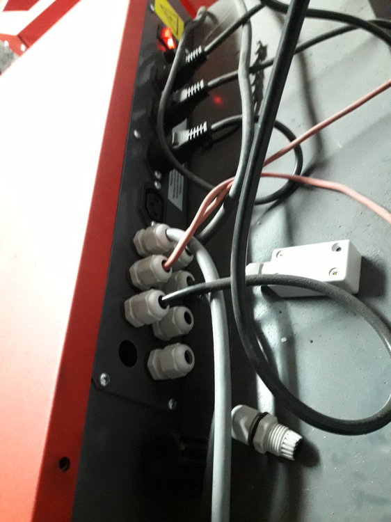

Nie mam czujnika powrotu,a jeżeli nie mam to jak wtedy kocioł wylicza  temperaturę powrotu?Czy wtedy żywotność pieca też może się skrócić?Generalnie mam 10 lat gwarancji na szczelność paneli żeliwnych.Oczywiście mogę kupić czujnik (jaki możecie podać przykładowy bo kompletnie się nie znam) tylko nie wiem jak go zamontować.Przykleić do rury jakąś taśmą?Nie wiem też gdzie wpiąć drugą stronę czujnika,w które gniazdo (Tytan Bio 20KW) ale jeżeli chodzi o to to chyba nie będzie problem dowiedzieć się.

Chętnie bym kupił ten czujnik żeby sterownik ustawiał temp. powrotu tylko nie wiem jak podłączyć do sterownika.Z tyłu kotła jest panel.Prawdopodobnie musiałbym całość rozkręcić ale i tak nie wiem pod co podpiąć.Są tam puste zatyczki i nie wiem czy mogę pdpiąć ten czujnik pod jaką bądź?
Sterowniki nie ustawi ci temperatury powrotu ....odpowiednią temperaturę powrotu zapewni ci pompa kotłowa albo zawór termostatyczny ......dokładnie poczytaj instrukcje sterownika tam jest napisane gdzie podłączyć czujniki

Weź śrubokręt i otwórz sobie kiedyś tą górną klapę kotła, bo mam wrażenie że nie wiesz co się pod nią kryje. Pytasz gdzie podłączyć czujnik temperatury powrotu i wrzucasz zdjęcie otworów którymi przechodzą przewody do sterownika. Swoją drogą czy ja dobrze widzę, że leży ci tam czujnik temperatury zewnętrznej?!
