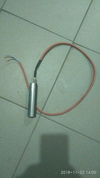

2 godziny temu, Trener40 napisał:
Kupuj, kupuj..., bo jak kiedyś padnie, to od razu wymienisz.
Co do zapalarki, to jakbyś kupował te PSx-2 ( rzekomo 300W), to miej swiadomosc, że ta zapalarka w pierwszej fazie pobiera ok 1KW i po ok 1 min maleje do 350W.
Mój sterownik wytrzymuje taki chwilowy duży pobór, ale czy Twój wytrzyma.
A jakie są montowane fabrycznie?
Kolega " mrekzo" pisał, że kupował, więc on niech lepiej podpowie. Ja mam teraz tą :

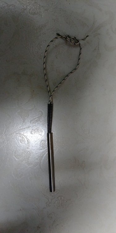

Ja kupiłem jakieś dwa tygodnie temu prosto od Tekli. Z kolegą za dwie grzałki z wysyłką zapłaciliśmy 240zł. Tak wygląda.
Kiedyś na "chińskim allegro" natchnąłem się na coś takiego. Cena z przesyłką 37zl. Na grzałce napisane jest 350 W. Po zmierzeniu pobór jest 420 W. Jeszcze jej nie montowałem, ale jak padnie obecna PSx2, to coś wykombinuje aby ją zamontować.
Dzięki chłopaki. Trzeba będzie zamówić i mieć na stanie, bo jak walnie to będzie kłopot.
Pzdr

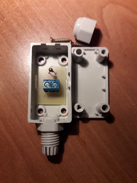

Swoją drogą czy ja dobrze widzę, że leży ci tam czujnik temperatury zewnętrznej?!
Też to zauważyłem ciekawe.
Wysłane z mojego MI 8 przy użyciu Tapatalka
Może kocioł ma na zewnątrz
He he bardzo śmieszne:)Gdzie wy widzicie czujnik temp. zewnętrznej ?.To jest to coś plastykowe prostokątne?Zaraz rozkręcę.To zostało po montażu kotła i tak sobie leży.
Tak to plastikowe pudełko to czujnik temperatury zewnętrznej, po rozkręceniu trzeba tam doprowadzić kabel dwu żyłowy i podłączyć do modułu w piecu w odpowiednie styki i już masz pogodówkę.
A pro po ten czujnik dostaje się w standardzie z piecem.
Edytowane przez matrix3078
Dzięki za info.Nie wiedziałem że jest dodawany w standardzie z piecem.Instalator nic mi o tym nie powiedział.Pytanie czy ta pogodówka u mnie zda egzamin.W tej chwili nie mam też czujnika pokojowego.U mnie jest prosta sprawa.Jest mi chłodno to schodzę do kotła i podbijam temp.,jest mi za ciepło to schodzę i zmniejszam temp. na CO.Oczywiście nie robię tego 5 razy na dzień.Temp. na zewnątrz nie zmieniają się przecież o 20 st. w górę czy w dół.Raz nastawiona temp. wystarcza.Dosypuję tylko pelletu.Jak widzę po postach ile zachodu jest tutaj z ta pogodówką to mi się jej odechciewa.Jeżeli zaoszczędzę trochę opału (w co wątpię) to już zakładam.No chyba że nie mam racji...Jestem "świeżak" i nie koniecznie się muszę znać.
Jakiego zachodu? Pogodówka to dobra sprawa. Jak dobrze ją ustawisz, to nie będziesz musiał co chwilę zmieniać zadanej na CO. Dają to w standardzie do kotła, więc nic tylko złożyć gratulacje twojemu instalatorowi za jej zamontowanie w ciekawym miejscu i to bezprzewodowo ;) Jak już go będziesz wyręczał, to pamiętaj, żeby ją zamontować na północnej ścianie domu. Tak, żeby w żadnym momencie dnia nie padały na nią promienie słoneczne.
