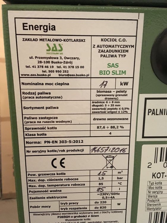

Cześć,
Założyłem osobny temat ale zostałem odesłan tutaj.
Od roku mieszkam w nowo wybudowanym domu. Od dwóch lat działa w nim piec jak w temacie.
Powierzchnia użytkowa domu to około 140m2 plus garaż i pom. gospodarcze około 30m2. Dom z pustaka ocieplony styropianem. Poddasze w zeszłym roku ocieplone źle wełną, w tym roku poprawione i ocieplone celulozą. Podłogówka jest w łazience na górze, łazience na dole, i generalnie na większości dołu (jakieś 15m2 salonu ma podłogę drewnianą i tam zamiast podłogówki jest kaloryfer). Góra, poza rzeczoną łazienką, same kaloryfery.
W okresie ciepłych miesięcy CWU grzane pompą ciepła powietrze-woda. W miesiącach zimowych wszystko z kotła. Pojemność zbiornika CWU 242l. CWU grzeję rano 2 godziny i po południu 4 godziny.
W poprzednim, pierwszym sezonie grzewczym zeszło nam prawie 6 ton(!). Ale po pierwsze wiedzieliśmy już, że ocieplenie poddasza użytkowego jest spaprane (zaraz opiszę objawy), a po drugie, wiadomo, pierwszy sezon itd. itp.
Na poddaszu przed poprawkami czuć było chłód mimo gorących kaloryferów, które nigdy nie osiągały temperatury pozwalającej im na wyłączenie (termostat na grzejnikach nie wyłączał ich, bo nie nadążały z ogrzewaniem).
Obecnie jest o tyle lepiej, że poddasze jest już ok. Temperatura w pokojach wreszcie w porządku (obecnie 21C-małe dziecko w domu). Kaloryfery często chłodne, bo osiągana jest zadana temp. i termostat je wyłącza.
Niestety...przez październik (ciepły przecież i grzałem tylko w nocy, CWU z pompy) i listopad zeszła tona...ostatnimi czasy, jak już zrobiło się chłodniej palę całą dobę i także CWU idzie z kotła i pali ponad 35kg na dobę!!!
Był już spec z SAS, coś tam w sterowniku (Multiframe) pomodził, wgrał nowy soft ale to nic nie dało.
Piec działa na PID zwykłym (nie turbo) zadana temp CO to 70C, CWU 50C, tryb palenie-podtrzymanie. CO całą dobę, CWU tak jak pisałem powyżej.
Nie mam już pomysłu co robić..co jest źle.
Mam zawór 4D.
Załączam kilka zdjęć. Górna pompa jest od CO, dolna od CWU.
Dziś wyłączyłem PID. Chciałem skorzystać z ustawień ręcznych jednego z forumowiczów ale kolega ma inny piec nieco i ja nie mam ustawień typu: CZAS PRACY, CZAS POSTOJU itp. Mam tylko osobno dla palenia i osobno dla podtrzymania: korekta paliwa, korekta nadmuchu, korekta rusztu.
Acha, niestety nie mam schematu instalacji ale nie jest chyba zbyt skomplikowania. Jeden obieg CO na kaloryfery i podłogówki i jeden CWU. Jak jest podłączony zawór 4D widać na zdjęciu.
Może ktoś podpowiedzieć od czego/jakich ustawień zacząć w przypadku ustawień ręcznych?

Musisz troszkę dołóżyć do instalacji.
1.Siłownik na zawór 4d
2.czujnik zew
3.czujnik wew
4. poprawić miejsca instalacji czujników
5. spr. ver. programu i napisać
to na razie tyle

Warto ogrzewac pogodowo najlepiej z sterownikiem wewnetrznym. Przy pellecie kazde niedociagniecie, kazde przesterowanie zawyza zuzycie drastycznie. Co prawda powierzchnia nie jest mala ale przy powyzszym spadloby i pare kilo. Pod warunkiem dobrego ustawienia krzywych itd.
Ok. Ale dom jest z poddaszem użytkowym. Gdzie wtedy umieścić czujnik wewnętrzny?
I jeszcze jedno pytanie. Ktoś podpowie jaki zestaw nabyć w moim przypadku?
Połączenie postów
Zasada mowi, ze w najchlodniejszym miejscu typu korytarz. Dobry sterownik pogodowy sprzezony z pokojowym steruje ogrzewaniem po pierwsze pogodowo. Czyli otwiera/przymyka zawor na tyle zeby uzyskac zadana za zaworem wedlog krzywej. Sterownik pokojowy monitoruje wnetrza. W przypadku dogrzania sa dwie mozliwosci. Albo obnizyc temperatura na obieg o kilka stopni by powrocic do zadanej przez pogodowke w przypadku spadku temp w pomieszczeniach. Albo reguluje temp. obiegu proporcjonalnie do spadku/ wzrostu temperatury w pomieszczeniach. Dobrze ustawiona krzywa grzewcza i ewentualne obnizenia pokojowki zapewnia to, ze kociol bedzie pracowal tylko tyle ile wynosi zapotrzebowanie. Najlepiej zrezygnowac z obnizen nocnych. To zapewnia stabilnosc pracy calego ukladu. A najgorzym co stosuje wielu jest wylaczanie pompy w przypadku dobrzania pomieszczen. Po jakims czasie woda w obiegu sie schlodzi. W ciasie gdy pompa sie zalaczy, zimna woda zalewa kociol. Temperatura nia nim spada dosc mocno. Pid to wykrywa przewaznie i kociol zasuwa wtedy na 100%. Najwazniejsza jest dostosowana plynnosc odbioru, do ktorej dostosowuje sie kociol. Dla samej pracy kotla dobrym jest obecnosc sondy lambda. Pellet wiadomo ze to nie gaz i nie jest nigdy podawany idealnie rownomiernie. Stad wystepuja chwilowe spadki intensywnosci plomienia, a coi za tym idzie wzrasta chwilowo ilosc tlenu w spalinach. To wychladza kociol. Sonda zapewnia w takim przypadku modulacje nadmuchu stabilizujac plomien. Czyli zmniejsza strate. Z innej beczki to dobrac PID sondy… heh, nie jest prosto. Caly czas z tym walcze.
