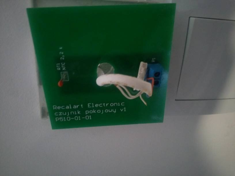

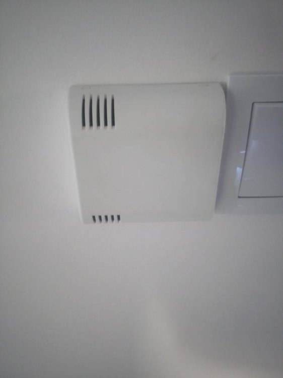

Oryginalny czujnik pokojowy który ją posiadambe1194a3ffbc3d0d25ad616004523b1a.jpg85274c80a8fc622aedf3040284e04368.jpg

Coś takiego   nie ma czujnika pokojowego przewodowego  tak mi powiedział tylko bezprzewodowe
To twój chyba jest przewodowy  ... ten konsultant   twierdzi że nie ma przewodowych

Na tej płytce co kolega załączył jest napisane NTC 2.2, zakładam że wlutowane jest to co tam pisze.
To termistor którego kupisz za 2-3 zł. w sklepie elektronicznym
Do tego ładne małe  pudełko na ścianę z dziurkami z góry i dołu, przylutować termistor do kabla który masz i sprawdzić czy sterownik dobrze pokazuje temperaturę.
Edytowane przez krisgie
Dzięki  za info postaram się zakupić  dzisiaj
Podłączyłem  Termisor  i działa cz. pokojowy + cz. zewnętrzny

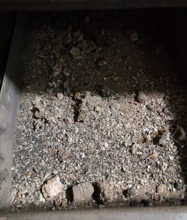

Tak wygląda popiół z godziny 17-5
Nie ma go za dużo, parę grudek ale Groszek jest gruby.
Ustawiłem 23,6 stopni aby utrzymywało w mieszkaniu. Cz. Pokojowy +cz. Zewnętrzny.
Pompę C.O. 1 ustawiłem modulacja
Praca 5 minut przerwa 20 minut.
Wpływ czujnika pokojowego 80%
Siłownik mieszkający reakcja 8% czułość chyba 4 ustawiłem
Na test wgrałem soft
SAS PID TEST_23_10_2017_RobikF
Paliwo kaloryczne 28Mj w górę
Waszym zdaniem jest ok?
