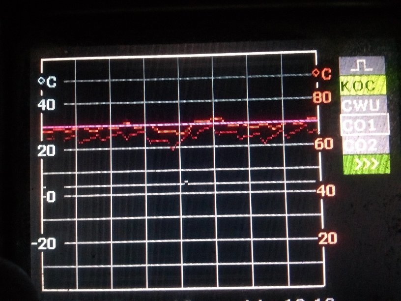

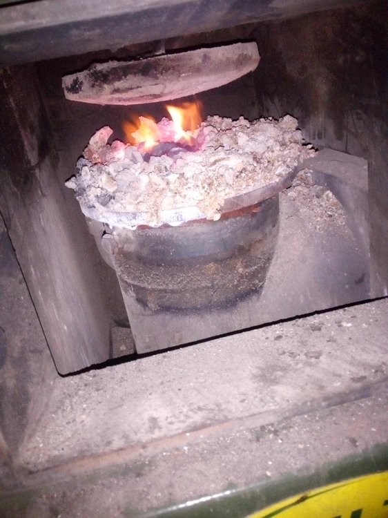

Odświeżę temat. Jak wygląda praca waszych kotłów przy panujących temperaturach? Ja cały czas probuje coś zejsc że spalaniem ale chyba już nic mniej nie zejdę. U mnie przy temperaturach średnich to co teraz panuje w nocy minus w dzień delikatnie na plusie spalanie 20kg +/- 1kg. W domu 24 stopnie.
Przeszedłem na PID Turbo. Pogodowa sama ustawia temp CO na 70. W piecu dużo czysciej niż przy 60. Ustawienia przyrost mocy 15%, spadek mocy 100%, ograniczenie dolne 15%, ograniczenie gorne 70%, korekta paliwa -10%, korekta nadmuchu 0. Czujnik żaru wyłączyłem bo wprowadzał duże zamieszanie na retorcie. Uszczelnialem retorte. Przyslonilem osłonę na wentylatorze zostawiajac tak 1,5 cm prześwitu bo wcześniej miałem cała odkryta. Temperatura spalin 80-120.
Wygląda to tak jak na zdjeciach. Piecem jedynie dość znacznie buja podczas nagrzewania się CWU pomimo przymknietego zaworu kulowego prawie do zera przy pojlerze na zasilaniu ciepłej wody w celu ograniczenia przeplywu. Cały czas jednak jeszcze wprowadzam delikatne korekty w celu najlepszego dopalania się węgla. Niestety zdjęć z popiołu nie mam bo rano czyściłam piec i wyrzucilem.

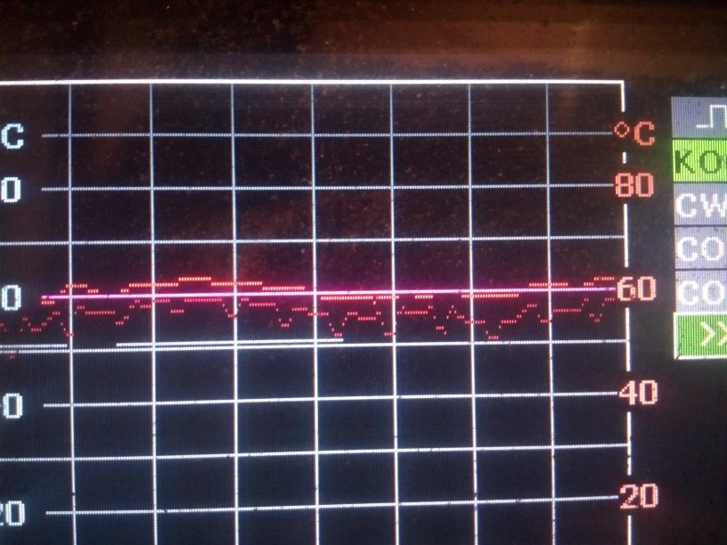

Stanęło na tym, że wrzuciłem soft wcześniejszy 15.06.2016 i na PID Standard przy temp. na zewnątrz mniejszej niż 5-7°C rysuje proste kreski, jedynie szarpnie jak CWU się właczy. Reszta jest ok, tylko co dwa dni trzeba wysypać tę mini brytwankę.
