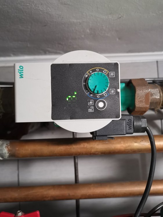

A mam jeszcze jedno pytanie  . Pompa Wilo  CO1   lepiej jak pracuje wolniej np 7W    czy lepiej ją przyspieszyć  ?
Daj ją w auto
Czyli? Gdzie tutaj jest auto?
Tutaj nie ma chyba auto  ....
Edytowane przez pavesi
tak
To ustawienie  pompy jest dobre na 7w  ?  czy przestawić na średni  domek  ?

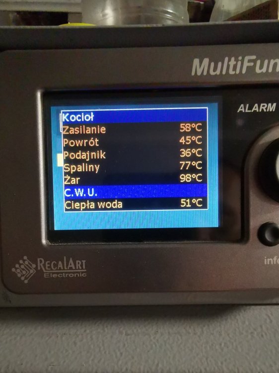

Dzisiaj tak to wygląda ale na dworze jest ciepło i zawór jest praktycznie zamknięty. Jeszcze sprawdzę te temperatury jak się zrobi  chłodniej bo szczerze to nawet nie wiedziałem gdzie odczytać temperaturę z czujnika  powrót wody.
Pytałem też czy tutaj na forum jest jakiś hydraulik z okolic Zamościa który by się podjął przeróbki.
Pytałem też jak ustawić ta pompe od CO1 ustawiłem od rana na srodkowy domek.
Nie słucham kolegi tylko napisałem co mówi. Jeżeli trzeba zrobić przeróbkę to zrobię.
Rozumiem że huśtawka jest   dlatego że nie mam pompy na powrocie wody z zaworu 4-D do kotła bo jest woda chłodna  czy ciepła kocioł się wychładza  i jest huśtawka.
Nie jestem hydraulik   proszę napiszcie mi czy  trzeba dokupić trzecią pompę  czy ta co jest od CO1 trzeba ją   jakoś inaczej  zamontować  ?  ...
A z kąt dokładnie jesteś nie mam zbytnio czasu teraz żeby ci pomóc do przerubki bedą ci potrzebne 2 zawory kulowe , filtr , zawór zwrotny i pompa 25/40

problem  jest z siłownikiem  przy zaworze czterodrożnym   zamiast się domykać przy spadkowej temperaturze na kotle   to  się otwiera  i temperatura jeszcze bardziej ucieka z kotła .
Kiedyś szwagier miał podobną sytuację i z tego co mi mówił, to "szpece" odwrotnie zawór 4D podpięli.
Witam Państwa  ponownie

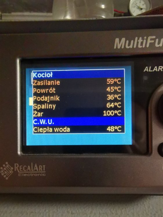

Wkleję ustawienia jakie mam na kotłe  SAS 14KW,  może ktoś podpowie czy coś zmienić   .
Gdy zrobiło się zimniej  w ciągu doby spalam  około 22,5 kg węgla, Gdy włącza się dodatkowa pompa Od CWU  zauważyłem że węgiel mi się nie spala. Gdy pracuje tylko  pompa CO1  węgiel się spala .  Piec pracuje w trybie PID Turbo  - sterownik multi fun. W domu mam osiągniętą temperaturę  22,5 st. .

Problem polega na tym że  zawór  czterodrożny  za bardzo się otwiera   temperatura ucieka z pieca  i powstaje huśtawka
Dzisiaj  zmieniałem przyrost mocy 25%    spadek mocy 25%    - Ograniczenie mocy   górne   ze 100%  dałem na 80%
W ustawieniach zaawansowanych  podniosłem testowo temperaturę załączenia pompy  na   53stopnie   - stwierdziłem że jak spadnie poniżej 53 stopni lepiej niech się wyłączy  wtedy na kotle  nie spadnie temperatura tak mocno  bo zawór czterodrożny się nie zamyka.
Na kotle mam minimalną temperaturę  57 stopni
zmieniłem też ustawienie  - wpływ czujnika  pokoju z 80%  na 0%   a  wpływ czujnika zewnętrznego dałem na program nr.  4
Obniżyłem też utrzymywanie  temperatury za zaworem na 20 stopni  .
Jutro zobaczę czy  lepiej to wygląda  czy może   całkiem  popierniczyło  się
Może ktoś ma jakiś  soft sprawdzony do tego sterownika
Kiedyś  kolega z forum podał mi  dane na opcje bez pidu   tyle że  piec  miał na tych ustawieniach  niskie temperatury   ..  problem  jest z siłownikiem  przy zaworze czterodrożnym   zamiast się domykać przy spadkowej temperaturze na kotle   to  się otwiera  i temperatura jeszcze bardziej ucieka z kotła .
