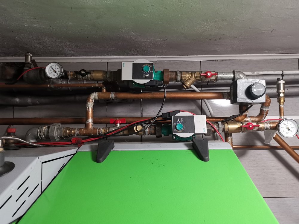

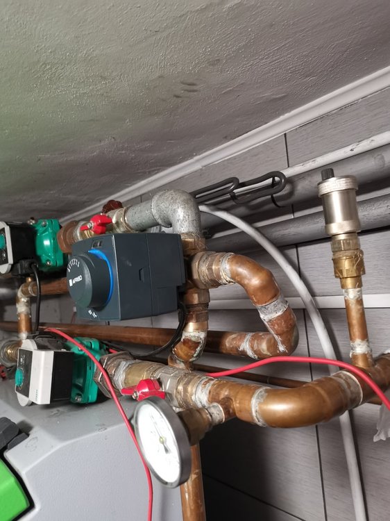

Na zdjęciu  2  widać pompkę u góry   od CWU którą ustawiłem  w opcji - modulacja
Zawór czterodrożny  z siłownikiem afriso - czas reakcji 5   - minimalny ruch napędu 5%
A niżej pompka  od  bojlera  ( kospel sb 250 )

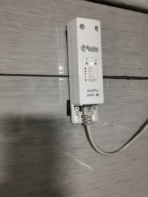

Co do czujnika pokojowego zastosowałem :
Multifun SHHS B1 i do zestawu kupiłem  Auraton 2030 RTH - z powrotem dałem   wpływ czujnika pokoju na 80%

Według twojego opisu to jest pompa od CWU...na pewno???
Poza tym nie widzę pompy na powrocie z zaworu 4-D.aed7a7b3fdcd36320c6426a739626465.jpg
Ale ze mnie Hydraulik...   Pomyliłem   nazwy  CO 1   ta  wyżej  a niżej od bojlera CWU    heh

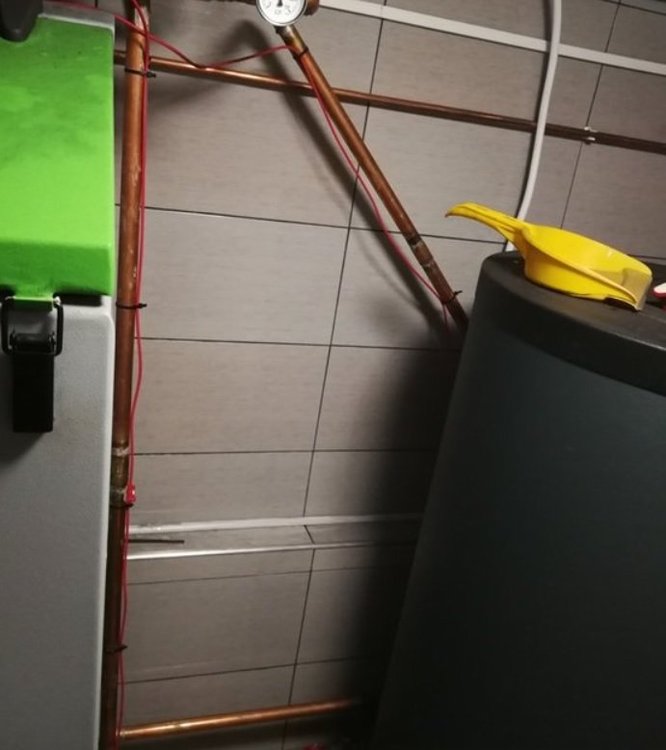

Zaraz  może uda mi się zrobić inne zdjęcie z tego zaworu ..

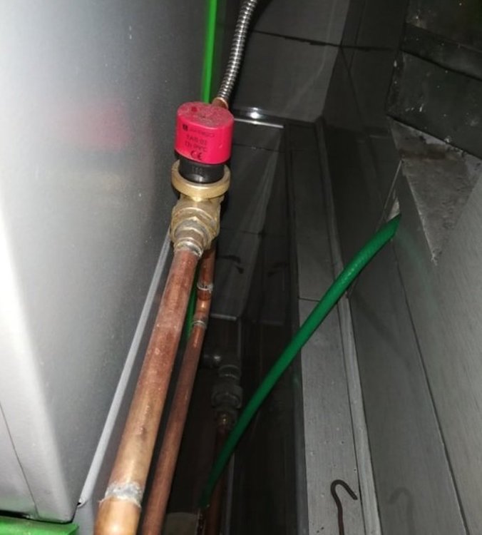

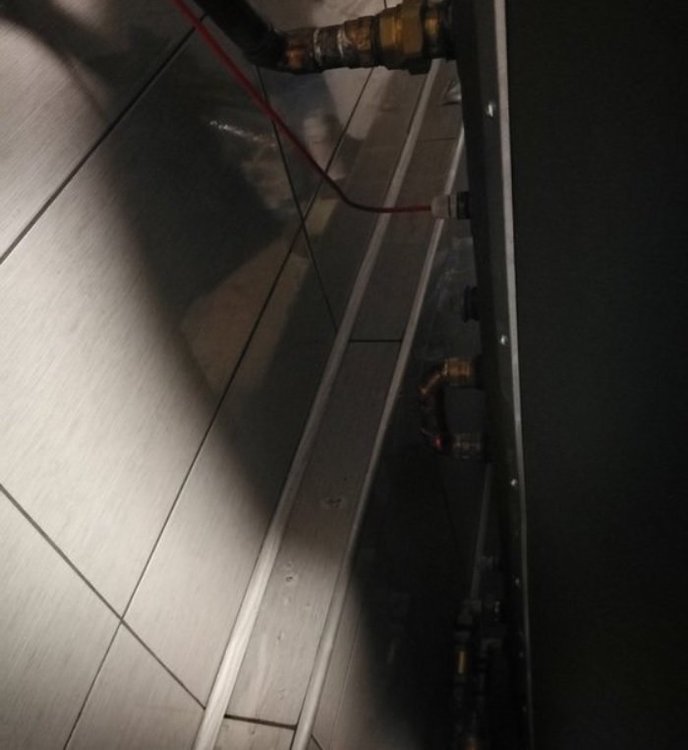

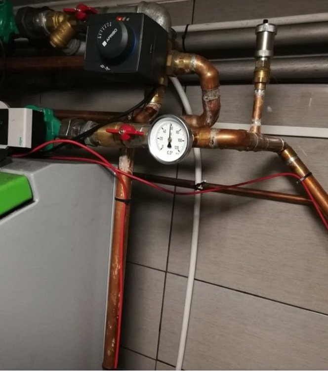

Dodaje dwie fotki może one coś wyjaśnia
Edytowane przez pavesi
Teraz wszystko jasne. Instalacja i podłączenie zaworu 4-D wygląda OK. Moim zdaniem tą tzw. huśtawkę temperatury masz dlatego że nie masz pompy na powrocie wody z zaworu 4-D do kotła. Sam zawór nie utrzyma ci odpowiedniej temperatury powrotu. Gdy zawór puszcza ciepła wodę na instalację to z niej wraca do kotła zimna i stąd ta huśtawka.Jak ona trafia do kotła to go wychładza i kocioł musi to nadrobić. Gdyby była pompa na powrocie,to część tej ciepłej wody byłaby pobierana przez pompę do powrotu.
Takie jest moje zdanie,ale może jeszcze ktoś się wypowie.
pavesi kolega Popcorn1 dobrze ci podpowiada dużo się wyjaśni jak sprawdzisz temperaturę na powrocie powinno być max 10 stopni różnicy

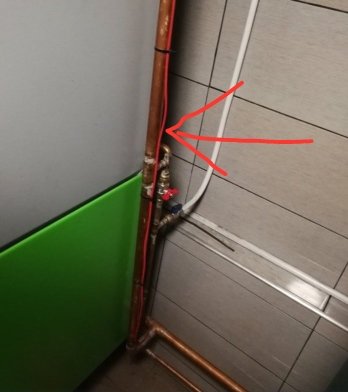

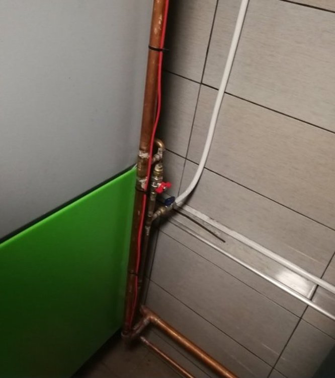

Ten przewód to od jakiego czujnika?
Mi to wygląda na czujnik temperatury powrotu.c72dcf7ac85976fdfeb5aa2a950711d4.jpg

Chyba ten jest od zasobnika CWU (bojlera).
Znalazłem  czujnik  z wody powrotnej    ale nie wyświetla mi się ta temperatura na sterowniku   . Trzeba ten czujnik  gdzieś w ustawieniach  włączyć  ?
Na sterowniku mam temperaturę  za pompką CO1    oraz z bojlera plus  czujnik  temperatury zewnętrznej oraz   w domu   a tego czujnika  nie widzę  z wody powrotnej do kotła
U góry  przy zaworze ta  rura jest dosyć mocno gorąca  im niżej  tym  chłodniejsza  na dole przy kotle  ciepła

Na wyświetlaczu nie ma tej temperatury wejdź w test czujników i tam będzie
A ten czujnik   ma być  na rurze  tam gdzie jest najchłodniejsza   tak ?    czy    bliżej zaworu  ?

60 jest ok a czujnik daj jak najbliżej pieca kawałek przed wejściem powrotu do pieca
