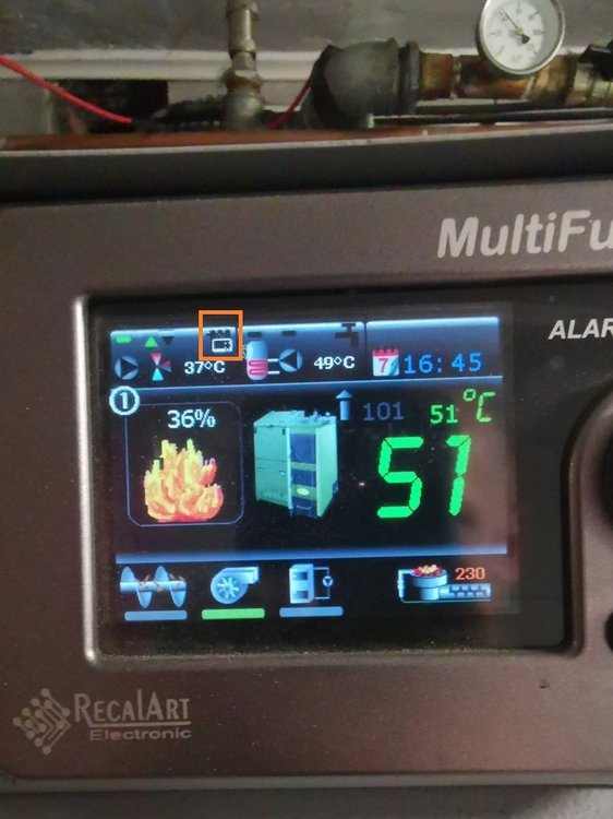

Proszę spojrzeć w kwadracie pomarańczowym  po lewej stronie  gdy mam w domu   temperaturę powyżej zadanej na  na sterowniku  pojawia się kwadracik   piec dostaje sygnał  że jest temperatura   a gdy mam niższą znika  kwadracik jest kaloryfer tylko.
Hydraulik tłumaczył że powinno być odwrotnie  kwadracik jak nie ma  temperatury  może źle jest podłączone i on  dostaje sygnał że ma grzać kaloryfery i dlatego się otwiera siłownik  .?
Ja nie wiem dlaczego hydraulik wybrał opcje termostat i nie podłączył czujnika  zewnętrznego jeżeli jest to potrzebne  i ma być  wybrana opcja czy pokojowy plus cz. zewnętrzny to zadzwonię aby mi to poprawił  .
Proszę o  komentarze w tej sprawie
Jak widać   strzałka w górę  czyli cały czas się otwiera  siłownik  w domu zadałem 23 stopnie a mam już 26

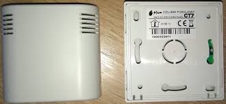

Ja miałem u siebie w zestawie czujnik pokojowy i czujnik zewnętrzny. Podłączałem to sam bo moi hydraulicy nie wiedzieli co to jest. Zresztą wykonywałem poprawki w instalacji zgodnie z innym tematem w forum. Jeśli masz podłączony ten czujnik pokojowy z zestawu to ja bym tutaj szukał przyczyny bo to nie jest termostat. Podłącz czujnik zewnętrzny jeśli masz w zestawie. Prosta sprawa. Nie trzeba Ci nikogo. Kabel dwu żyłowy. Od strony północnej żeby się znajdował. W instrukcji jest opisane gdzie go trzeba podłączyć do pieca. Zmień w ustawieniach na czujnik pokojowy plus czujnik wewnętrzny. I po sprawie. Masz pogodówke.
Wysłane z mojego Hammer Energy przy użyciu Tapatalka
Tylko nie wiem czy mam taki czujnik gdzieś dałem wszystkie rzeczy Hydraulikowi.
Jest jakieś specjalne podłączenie tych czujników?
Bo pokojowy mam do listwy zasilającej . Może ktoś mi zrobić zdjęcia jak to na wyglądać?
Najlepiej to może jakiś adres do sklepu tego czujnika zewnętrznego.. Od razu bym kupił bo chyba nie mam nic
Z tego co widziałem to mam czujnik temperatury podczepiony pod rurę czujnik pokazuje temperaturę  ciepła jaka jest za pompka ci idzie na kaloryfery na zdjęciu wyżej to po lewej stronie 37st akurat było podczas zdjęcia
Plus tech kupiony czujnik pokojowy podłączony przewodami do listwy zasilającej.
Edytowane przez pavesi

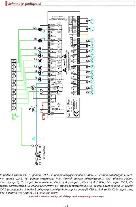

Czujnik pokojowy jak w załączniku. Czujnik zewnętrzny bardzo podobnie wygląda do tego. Podłącza się go jak na schemacie. C6 czujnik zewnętrzny obok czujnik pokojowy w zależności od obiegu C5 lub C722bd37ee70fe162114c45230e7271faf.jpgedde5a30c0657ec136646111a66aa6d5.jpg
Czujniki kupisz w Recalart.

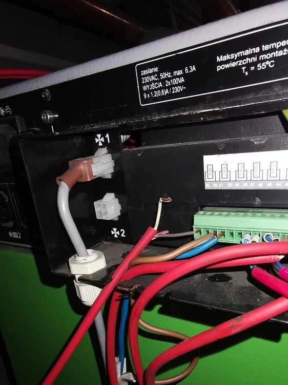

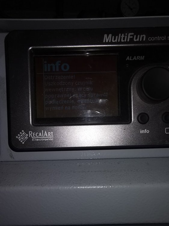

Byłem w międzyczasie  przy kotle okazuje się że mam czujnik  zewnętrzny  ale gdy otworzyłem listwę   jeden kabelek był odczepiony  zdjęcie pierwsze
Podłączyłem kabelek  w sterowniku  gdy zmieniłem  ustawienie na cz. pokojowy plus cz zewnętrzny pojawił się alarm   patrz zdjęcie 2  - przeprszam za zdjęcie  lampy nie włączyłem  jak się powiększy to widać  tekst.
Gdy ustawiłem termostat + cz zewnętrzny pojawiła mi się temperatura  dodatkowa z dworu  i   siłownik zaczął  normalnie działać
tzn  zamknął się  nie wiem czy to jakiś przypadek  tylko  i czasowe działanie poobserwuje  ten stan .
Przewód ze zdjęcia  nr.1    brązowy i niebieski   jest od techa  st-292v3   regulator pokojowy  - czyli mam podłączony  pod C2  pokojowy regulator  czemu więc nie działa mi  opcja cz. pokojowy  ?

To odłącz przewody na listwie od tego regulatora pokojowego i spróbuj na zmianę zworką zbocznikować i rozłączyć wejście na czujnik. Zobaczysz czy działa na krótko.
Nie  bardzo  rozumiem  jak to zrobić
Sprawdź jeszcze dokładnie czy gdzieś nie masz takiego. Może gdzieś leży nawet o tym nie wiesz. Ja dostałem te czujniki wraz z piecem w zestawie. Chyba nie dawali tego raz tak a raz nie. Aczkolwiek wszystko możliwe. Ja mam pokojowy taki jak na zdjęciu i działa dobrze. Zewnętrzny bardzo podobny z wygladu.

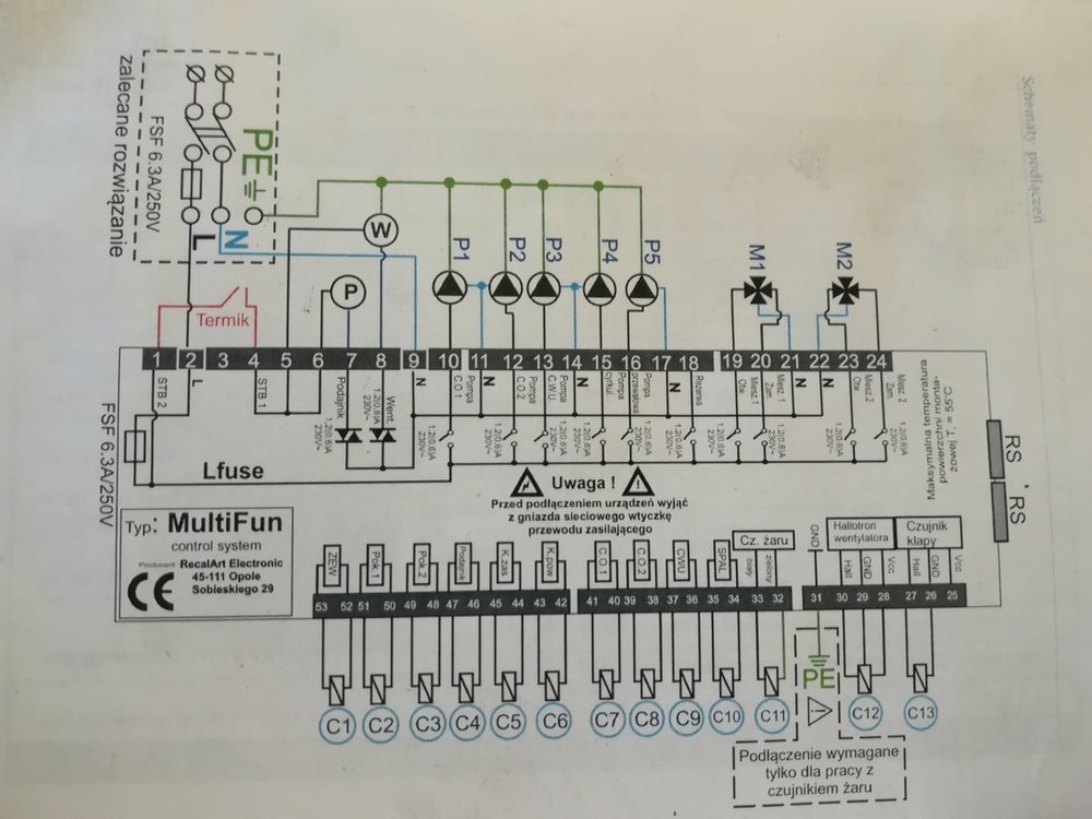

Wejście 50 i 51, tam masz podłączone przewody  z pokoju
Nie miałem tego w zestawie  możesz podać mi  symbol swojego  ?  też masz  multifun  ?
Ja wiem  o jakie przewody chodzi tylko nie wiem co mam z nimi zrobić
Sprawdż czy jest reakcja, jak nic nie bedzie podłączone na tych wejściach i jak następnie zewrzesz je zworką/drucikiem
czyli wyjąć  przewody i obserwować później  kabelkiem jednym  podłączyć w 50  i 51
Tak jest. Zobaczysz czy piec sie przełącza. pamietaj tez, że jak masz pogodówkę podłączoną to ustaw sobie krzywa pogodowa np. nr 5 lub 6
Pierwsze ustawiłem cz. Pokojowy + cz zewnętrzny po odłączeniu przewodów pojawił się domek z temperaturą po chwili znikł i włączył się alarm podłączyłem zworke domek znowu się pojawił i po chwili znikł pojawił się alarm.
Przełączylem na termostat plus cz. Zewnętrzny. Siłownik się domknal dioda zgasla teraz troszkę się otworzył dioda zgasla czyli działa.
