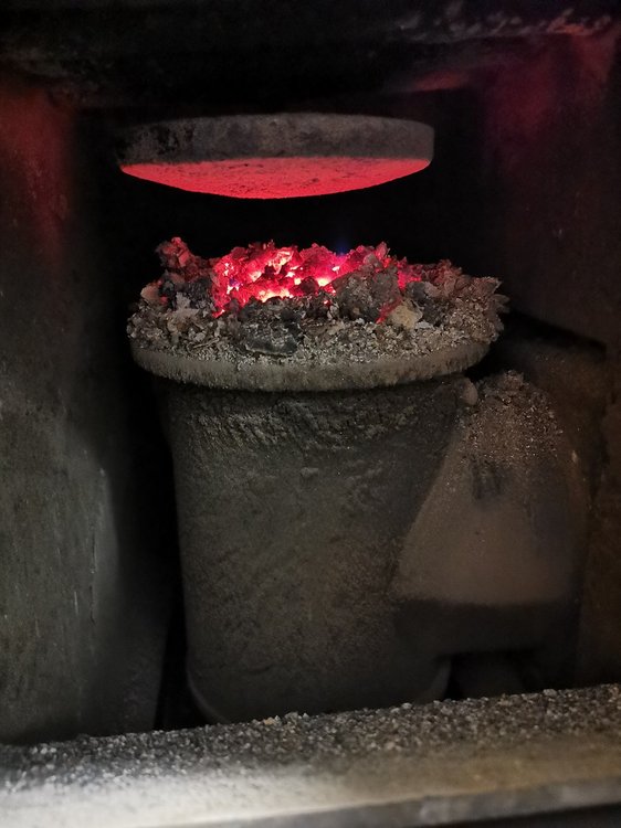

Nie chce mi sie wertowac watku. Co to za palnik? Wyglada niezle. Wrzuc fote jak tego popiolu naprodukuje sie wiecej.

Wysyłam zdjęcie jak wygląda kopczyk. Kocioł był w podtrzymaniu jak robiłem zdjęcie.
To jest chyba Remokomplex, z tego co pisał @jarrekidzie go łatwo przerobić na 5kl.

Pasowało by zdjęcie palnika podczas dłuższej pracy. Spróbuj zrobić korektę -10% paliwa, bo mi sie wydaje że będzie lepiej.
W opcji palenie (mam 20 obecnie) czy podtrzymanie (-20 mam)
W opcji palenie daj korektę na 0.
Pochwal się, czy to wszystko poustawiałeś.
Tak ustawiłem  i teraz mam niedopalony trochę węgiel w popielniku  .
