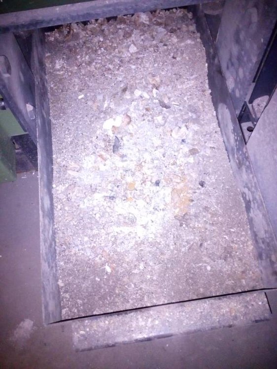

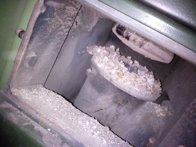

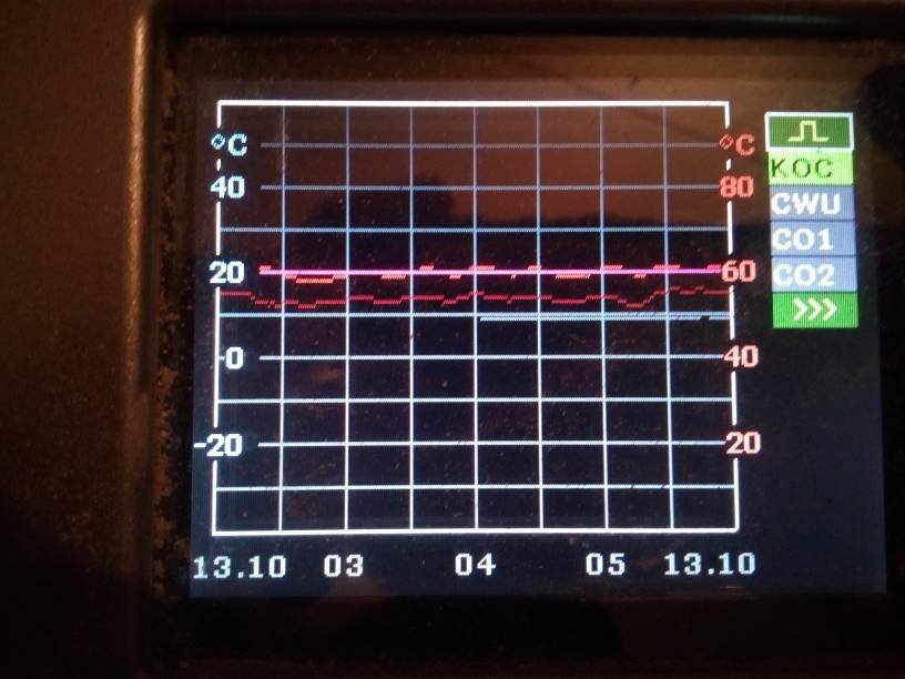

Ociepliło się bardzo to fakt. Jednak piec pracuje stabilnie. Pale na PID Standard w dalszym ciągu. W mojej ocenie lepiej się sprawdza jak PID Turbo. Spalanie ciężko mi ocenić bo po przejściu na standard mocno spadło. Średnia wyjdzie 14-15kg na dobę. Myślę że po zasypaniu na nowo do pełna wyjdzie trochę mniej ale zobaczymy. Kocioł na PID Standard 4 dzień. Dzisiaj będzie 10 dzień na zasobniku. Jutro rano zasyp od nowa. Bez priorytetu CWU bo to zaburzało mocno mi pracę kotła.
Parametry:
Korekta paliwa 0
Korekta nadmuchu -25%
Czujnik żaru 0
W podtrzymaniu praktycznie nie pracuje
Powrót dogrzany, różnica 4/5 stopni mniej jak zasilanie
Temp. Żaru 150-300 stopni
Kopiec dobry
Spaliny 70-110
Priorytety pomp normalny
Temp. W domu 23.5
Węgiel dopala się bdb. Wykres oraz zdjęcia poniżej. Jak złapał linię prostą na wykresie z piątku na sobotę w nocy tak trzyma.c4a7d9b39654e12d36e4836c7aaaec52.jpg1671045d3ddcd6e4e2ea50b1bb26301c.jpg9f5be6d8fd77fc25de62e587fd70edd0.jpg
