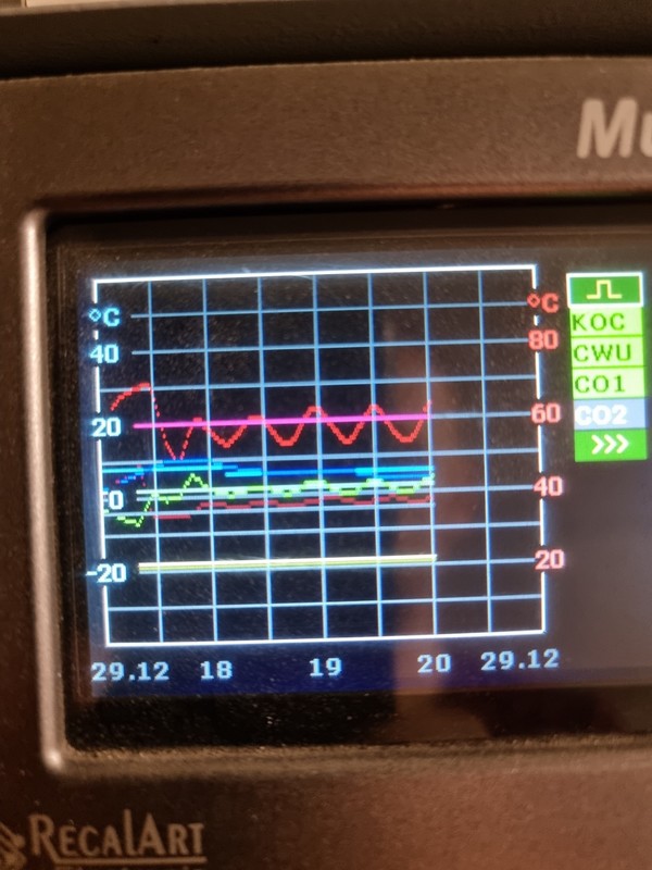

  1. Słuchajcie Dzisiaj przestawiłem z trybu ręcznego na PID Turbo temperatura na kotle do 60 stopni ustawiłem . W historii mam czerwoną choinkę aby wyłagodzić tą krzywą postanowiłem że w trybie pid turbo przyrost mocy z 15% dałem na 20% z kolei spadek mocy ze 100% zrobiłem 95% . Dodam że mam ustawione aby utrzymywało temperaturę z czujnika temperatury zewnętrznej tryb 3 Czujnik pokojowy dałem na -80 teraz siłownik moim zdaniem lepiej pracuje. Może ktoś mi podpowie jak tą temperaturę wyłagodzić aby nie było takich spadków na kotle.

  4. Witam Państwa ponownie Wkleję ustawienia jakie mam na kotłe SAS 14KW, może ktoś podpowie czy coś zmienić . Gdy zrobiło się zimniej w ciągu doby spalam około 22,5 kg węgla, Gdy włącza się dodatkowa pompa Od CWU zauważyłem że węgiel mi się nie spala. Gdy pracuje tylko pompa CO1 węgiel się spala . Piec pracuje w trybie PID Turbo - sterownik multi fun. W domu mam osiągniętą temperaturę 22,5 st. . kocioł --> palenie korekta paliwa --> 0% korekta nadmuchu --> 24% podtrzymanie --> korekta paliwa --> -24% korekta nadmuchu 20% typ palenia --> automatycznie PID --> Pid Turbo PID Turbo --> przyrost mocy --> 20% spadek mocy --> 60% ograniczenie mocy dolne --> 25% górne --> 85% OBIEG C.O.1 obniż temp. ogrzewania - 0,2 st tryb lato/ zima - zima charakterystyka pogodowa --> 03 wpływ czujnika pokojowego --> 50% cz. pokojowy histereza --> 0,2 st.c temp auto lato /zima - 14 st Obieg CWU temperatura CWU --> 49st histereza CWU --> 2 st priorytet CWU --> funkcja nieaktywna SERWIS kocioł temperatura minimalna 60 st temperatura maksymalna 71 st temperatura ochrony powrotu 1st dodatkowa temp kotła --> 0st wydajnosc podajnika --> 0,14 kg Obieg CO 1 sterowanie obiegiem cz. pokojowy + cz. zewnętrzny pompa --> blokady --brak modulacja - czas pracy pompy 5 m , czas postoju pompy 10m temp włączenia pompy --> 46 st zawór mieszający mieszacz zamontowany ogranicz. temp. za zaworem 95st minimalna temp za zaworem --> 28st czas otwarcia zaworu --> 120 s korekta czasu reakcji --> 5 minimalny ruch napędu 5% Priorytet obiegu --> normalny Obieg CWU Priorytet CWU CWU dodat. temp. kotła --> 10st Priorytet CWU czas 30m temperatura włączenia pompy 49st

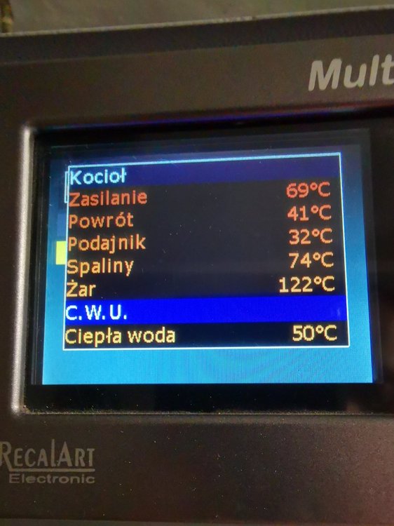

  5. Dzisiaj tak to wygląda ale na dworze jest ciepło i zawór jest praktycznie zamknięty. Jeszcze sprawdzę te temperatury jak się zrobi chłodniej bo szczerze to nawet nie wiedziałem gdzie odczytać temperaturę z czujnika powrót wody. Pytałem też czy tutaj na forum jest jakiś hydraulik z okolic Zamościa który by się podjął przeróbki. Pytałem też jak ustawić ta pompe od CO1 ustawiłem od rana na srodkowy domek. Nie słucham kolegi tylko napisałem co mówi. Jeżeli trzeba zrobić przeróbkę to zrobię. Rozumiem że huśtawka jest dlatego że nie mam pompy na powrocie wody z zaworu 4-D do kotła bo jest woda chłodna czy ciepła kocioł się wychładza i jest huśtawka. Nie jestem hydraulik proszę napiszcie mi czy trzeba dokupić trzecią pompę czy ta co jest od CO1 trzeba ją jakoś inaczej zamontować ? ...

  13. Za zaworem CO1 35 stopni zawór otwarty podczas zdjęcia na 3 . Pompa CWU także pracowała jeszcze . Zmieniłem ustawienia zobaczę jak to będzie pracować : Przyrost 3% spadek 50% ograniczenie mocy dolne 20 a górne w zależności od temp. zew. 70-80
