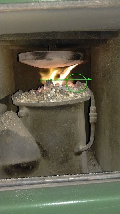

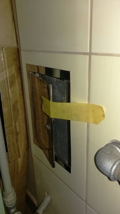

Przy mocnym wietrze na zewnątrz nawet w podtrzymaniu chwilowo potrafi podnosić się temp. spalin oraz zapada się kopczyk na retorcie.
Uchyliłem wyczystkę i zakleiłem taśmą, żeby bardziej się nie otwierała i jest poprawa, rozumiem że zastosowanie RCK rozwiąże problem zbyt mocnego ciągu ?
Na ekogroszku (ponoć z piekar) przerzuca niedopalone kalafiory zawsze w prawą stronę , czyli zgodnie z kierunkiem wypychania

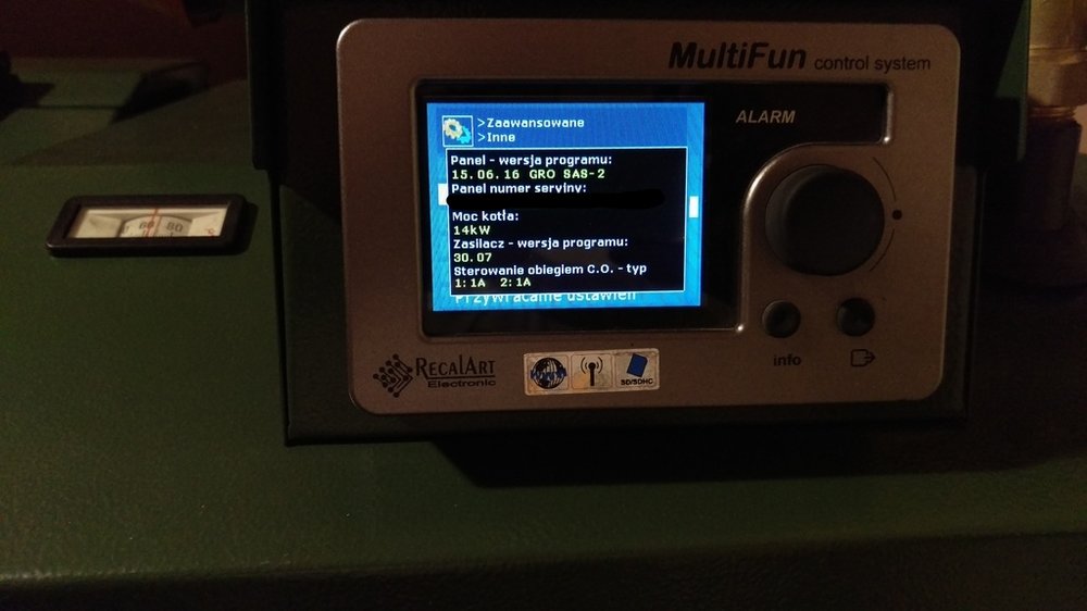

Czy Sas fabrycznie uszczelnia retorty ? (pierwszy sezon dogrzewałem tylko budowę, ale opalałem Jaretem plus i nie było problemów, ale też używałem innego oprogramowania sterownika).
Teraz używam najnowszej dostępnej wersji
i brakuje mi trochę tych 3 wariantów mocy (minimalna, średnia, maksymalna), za to pojawiła się możliwość ograniczenia mocy nawet do 50%. Nie wiem czy lepiej wrócić do starszej wersji, czy zostać przy nowej. Może ktoś wie co jeszcze poprawione było w oprogramowaniu ?
I jeszcze jedno.
Teraz przy starcie z podtrzymania dmuchawa uruchamia się z większych obrotów, dopiero po około 2 minutach schodzi do minimalnych. Czy też tak macie ?

1. Groszek zmieszany chyba z czeskim lub brunatnym
2. Zapchane wloty powietrza od strony podajnika.

brunatny to to nie będzie, bo nie byłby czarny, ale czeski ? może. Albo może coś tam pomieszane z czeskim. Czeski idzie odróżnić wizualnie? Znaczy sprzedawca mówił, że ekogroch jest z Piekar, ale mocno się spiekał, więc mieszam z Jaretem Plus.
Czyściłem ostatnio i było wszystko drożne. Zaczynam się zastanawiać, czy talerz retorty jest dobrze uszczelniony. Jak to sprawdzić ?
Choć zimę 2015/16 opalałem tylko tak, żeby na budowie temp,. nie spadała poniżej 12'C ale paliłem tylko Jaretem Plus i używałem PID Standard, moc minimalna. Spalał się idealnie. Po aktualizacji sterownika w czerwcu zniknęły opcje mocy min, średniej i maksymalnej.
Może gdyby wrócić do tamtej wersji softu ... ?
Ktoś wie czy ostatnia i przedostatnia wersja oprogramowania różni się w sposobie podejścia do procesu spalania ?
@robinet, a jakie masz ustawienia w PID Turbo (korekty nadmuchów w pracy i podtrzymaniu). Czy mógłbyś sprawdzić jeżeli przestawisz moc minimalną na 15% to czy też będzie tak samo delikatnie startował ? Bo jeżeli tak to u mnie coś dziwnego chyba się dzieje. I wydaje mi się, że przez te około 2 min mocnego dmuchania spieka groszek i pomimo późniejszego słabego nadmuchu to wypycha już takiego ulepionego kalafiora.

Pytałem w Recalart o taki sposób pracy dmuchawy i otrzymałem odpowiedź, że dmuchawa zawsze wstaje z pełnej mocy. A zadaniem hallotronu jest przekazanie info o jej pracy do sterownika, który ma odpowiednio modulować obrotami i dostosowywać moc.
Rozmawiałem też z bardzo konkretnym człowiekiem z Remokomplex (z tej firmy mam podajnik), który polecił zdemontować ślimak i obejrzeć czy z nim wszystko w porządku. Dodał, że są takie typy wungla, które się mocno kruszą podczas "podawania" i przez to na palniku w jednym miejscu będzie groszek a w drugim coś dużo drobniejszego, przez co powietrze nie przechodzi tak dobrze.  Dlatego w tym miejscu może palenisko się zapadać.
Rozbiorę to w sobotę.
