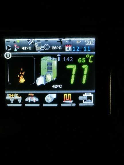

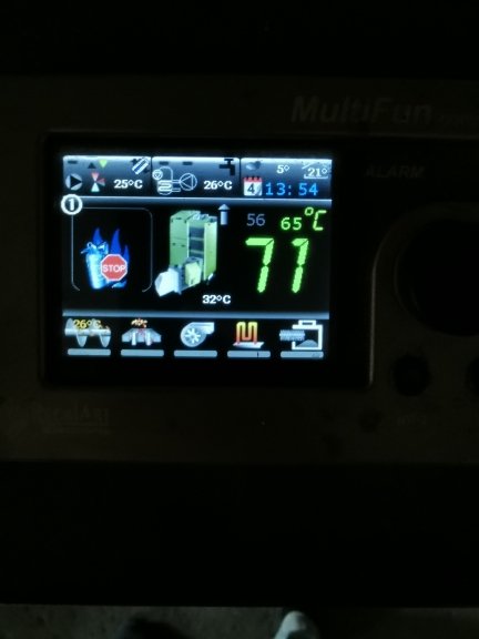

Pierwsze foto jak przeszedl w stan podtrzymania drugie po podaniu pelletu 4 albo 5
Na 13 ide do lekarza jak wroce to podam moje ustawienia
Jedyna zmienna od zeszlego sezonu to jescze jade na bojlerze elektrycznym ten jest wylaczony no i inny pelletcfda704cfd1cd85c9a244201da843c23.jpg1e75d0c46712db8c2e8f6cd9cc7e165f.jpg

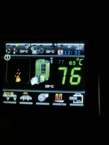

Za godzine juz bede przy kotle to rozpisze się co do moich nastaw460c791e9742fd2d1449be81001783be.jpg39189afb3065c01187236451d2a5329d.jpg

Jak sie pali jest tak jak na zdjeciu
Ochrona powrotu 40
Ogranicz temp za zaworem 95
Minimalna za zaworem 45
