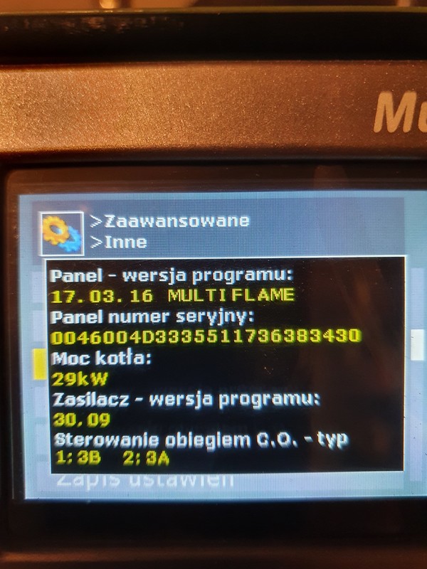

Kolego RobikF czy to są ustawienia już skorygowane przez Ciebie?, bo nie mogę znaleźć poprzednich ustawień a musiałem piec przywrócić do ustawień fabrycznych bo coś mu się poprzestawiało Pozdrawiam- 1 799 odpowiedzi

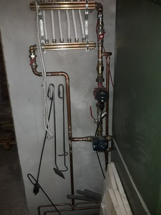

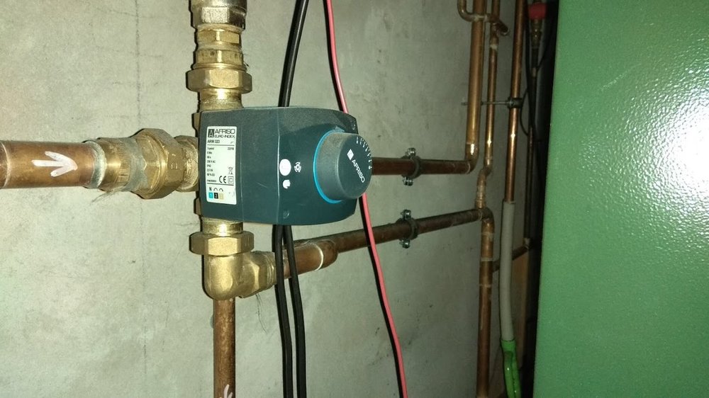

Zobacz, tak miałem podłączony zawór bez pompy przewałowej , po prawej stonie rura górna zasilanie, dolna powrót do pieca no i do gory od zaworu zasilanie na centralne i od lewej powrót z CO, na tyle to było kłopotliwe ze na powrocie była zawsze niska temperatura i piec się cały czas rozpalał a kilka razy było tak ze spalił cały podajnik peletu w jeden dzien ( zapowietrzył sie gdzies na zaworze czterodrogowym ) no i oczywiscie go nie otwierał bo jest włączona ochrona powrotu .Teraz zmieniłem całą instalacje i w końcu to wszystko normalnie chodzi oczywiscie z pompą przewałową- 1 799 odpowiedzi

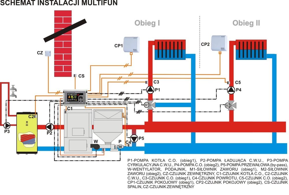

Moim zdaniem powinieneś założyć pompę przewałową ,miałem podobnie, czesto temperatura dochodziła do krytycznej i wygaszało piec ,potem trzeba było rozpalać ręcznie, przerobiłem instalacje i pozbyłem się zaworu czterodrogowego (wstawiłem sprzęgło ) i pompę przewałową która chodzi cały czas. Piec ustawiłem na palenie wygaszanie eco A powiedzcie mi panowie co zmieniliście że pokazuje wam temp powrotu na wyświetlaczu ?- 1 799 odpowiedzi

Edit pompy od ogrzewania juz ok tylko przewałowa raz chodzi raz nie , podpiałem ją na krótko do zasilania , jakieś pomysły dlaczego nie chodzi ?- 1 799 odpowiedzi

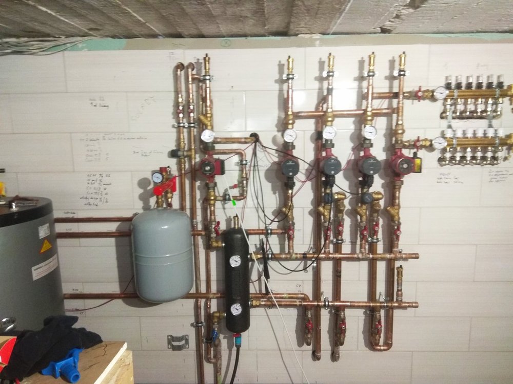

Czy ktoś moze podeslac ustawienia swojego pieca , przerobilem całą instalacje i mam problem z ustawieniami tj pompa przewałowa chodzi jak chce i tak samo jest z podlogowa i na grzejniki(nie wlaczaja sie ), wiem ze sa dwa hasła serwisowe a nie mam tego drugiego jak ktos je posiada to poprosze :-) do wgladu moja instalacja- 1 799 odpowiedzi

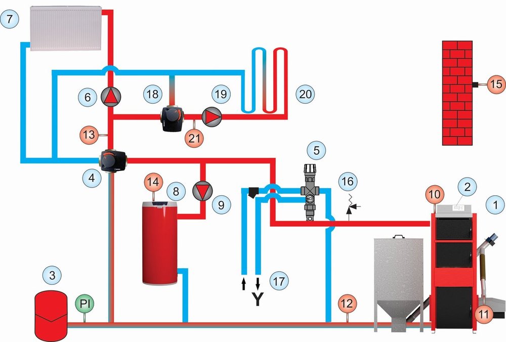

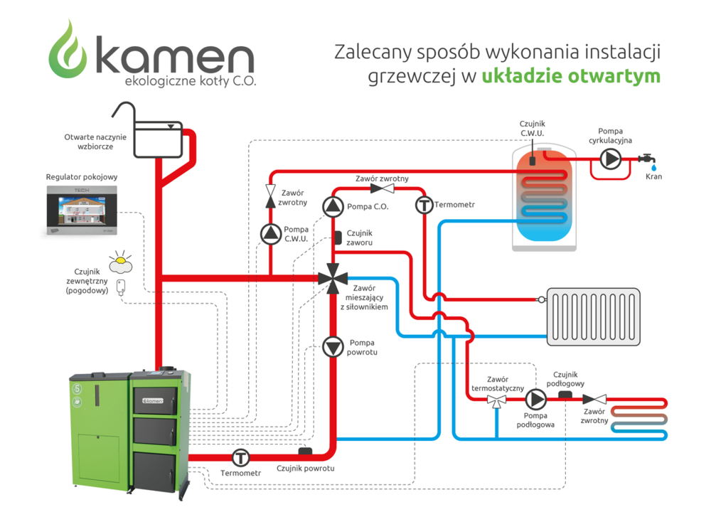

Witam wszystkich, widzę ze dawno tu już nikt nie zaglądał. Robię na nowo moją kotłownie bo stara instalacja (3 lata ) była na jednej pompie(podłogówka i grzejniki) z tym, że teraz dołożyłem jeszcze podłogówkę i chciałbym to sensownie rozdzielić czyli 1 obieg -podłogówka(na dole ), 2 obieg grzejniki (1 piętro) i teraz moje pytanie jakiego schematu użyć tego ze strony Recalart-a (rys.1) z dwoma zaworami trzydrogowymi, czy może użyć drugiego schematu (rys.2) z 1 zaworem czterodrogowym sterowanym silownikiem i 1 zaworem trzydrogowym ustawionym ręcznie na żądaną temperaturę( rys.2 zamiast zaworu termostatycznego) jeśłi się mylę niech mnie ktoś poprawi bo może zostawić z zaworem termostatycznym- 1 799 odpowiedzi
