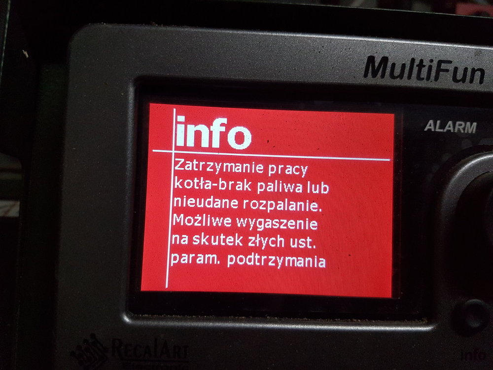

Multifun Sas Slim 29 Kw Na Pellet
Wyczyszczone jest. Mam taki komunikat jak na zdjęciu. A ustawienia w podtrzymaniu: Czas pracy 8s Postój 5 m Postój rusztu 30 m Czyszcz dnie rusztu 1 Went 30% Opóźnienie wyl nadm 20 s Opóźnienie zał podajn 10s
Witam Panowie. Posiadam kocioł Sas Slim 17 kW i od kilku dni kocioł sie wygasza ( występuję błąd) brak paliwa lub nieudane wygaszanie. Kocił pracuje w Pid palenie podtrzymanie. Co mże być tego przyczyną? Dodam że w listopadzie paliło się bez zarzutu nie gasł.
