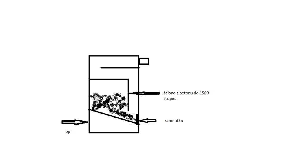

  • Trzy rzeczy: 1 warstwa szamotu na tył komory. Rozpalaj na stałej szczelinie ok 5 mmPP, potem dopiero na łańcuch bo w kotle ogień szaleje. PW przy rozpalaniu możesz otworzyć na pół po rozpaleniu szczel

Co do mocnego węgla to myślę, że mógł byś minimalnie zmniejszyć kamorę cienka ścianka na 6 cm powinna trochę ograniczyć moc i podnieść temp żaru, do testu nie trzeba nawet robić tego z szamotu, wystarczy zwykła czerwona cegła i nie musi to być idealne, jeśli nawet gdzieś zostaną szpary popiół je zasypie.
Za KPW możesz rozleżeć się na Allegro, kiedyś były dostępne bez problemu, trzeba będzie tylko z grubszego ustalić wymiary jakie dla Ciebie będą odpowiednie.

W dużym uproszeniu kopiłeś mocniejszy węgiel, dajmy na to o 10% to zmniejsz komorę o 10%. Pisałeś, że wcześniej kocioł na słabym węglu pracował dobrze więc drastyczne zmiany nie są konieczne, trochę szamotu i regulacja PW powinny załatwić sprawę.
Jeśli test się powiodą cegły będzie trzeba wymienić zwykłe czerwone nie wytrzymają zbyt długo takich temperatur i popękają,
W takiej zabudowie najważniejsze jest to by zmniejszyć komorę zasypową, można dodatkowo w czasie układania przesypać wszystko popiołem, by trochę zatkać pozostawione szczelin którymi może niepotrzebnie przedostawać się powietrze z pod rusztu, a większe szczeliny zatkać wełną szklaną lub mineralną, ale niema co przesadzać.

Trzy rzeczy: 1 warstwa szamotu na tył komory. Rozpalaj na stałej szczelinie ok 5 mmPP, potem dopiero na łańcuch bo w kotle ogień szaleje. PW przy rozpalaniu możesz otworzyć na pół po rozpaleniu szczelinka ze 2-3 mm. Nie wykręcaaj śrubki na PP by była stała szczelina. To niebezpieczne. Miarkownik sam powinien utrzymywać taką szczelinę nieomal cały czas. Jak jest inaczej to moc kotła za duża i znowu kłania się szamot by zmniejszyć moc kotła. Węgiel syp najpierw pół zasypu mocniejszego a na wierzch pół słabszego. To zmniejszy kopcenie. Pompę ustaw na 50 stopni niech się zład zagrzeje trochę bo przy 30 start to za wcześnie. Co się woda podgrzeje6, pompa wyciągnie i rozpalanie masz z godzinę dłużej. Tyle dla podsumowania porad szanownych kolegów. Hejka:)
To jest dylemat mocnego węgla. Fajny bo dużo energii, mało popiołu ale czysto spalić ten węgiel da się jedynie w kotłach DS o palniku podobnym do Defro DWS, Viadrus U32, Stalmark eko góral, kirgiska koza. Tam występuje spalanie małej ilości węgla z możliwością odpowiedniego napowietrzenia warstwy w otoczeniu odpowiedniej temperatury.
Jak zmniejszysz komorę to zmniejsza się stałopalność. Temperatura spalania nie jest tutaj problemem tylko niedostatek powietrza stąd sadza na wymienniku. Węgiel gazuje, przechodzi przez żar ale ma niedostatek tlenu i wynikiem jest sadza na wymienniku. Dlatego szamot tutaj niewiele da. Jeśli dostarczysz odpowiednią ilość powietrza to znowu moc szybko wzrasta i kocioł sie gotuje u mnie występowały miejscowe podgotowania i kocioł bulgotał.
Moim zdaniem jeśli nie chcesz wymieniać kotła to powinieneś się postarać o odpowiednie napowietrzenie warstwy żaru zamiast korzystać z rozetki w drzwiach zasypowych powinieneś dać nawierconą rurkę w środek zasypu aby więcej tam dochodziło tlenu.
Dołożenie szamotu zmniejszy ilość paliwa ale zwiększy temp zasypu węgiel będzie szybciej gazował i efekt sie zrównoważy nadal będzie sadza.
Z węgla kalorycznego ZAWSZE będzie sadza w GS. Szamot jest po to by zmniejszyć powierzchnię rusztu . Kociołek jest przewymiarowany. Jeśli da najpierw węgiel kaloryczny a na wierzch właśnie słabszy to zredukuje kopcenie praktycznie do zera bo nad kalorycznym utworzy się pokład żaru. Jedna warstwa szamotu to mniej o 5 kg węgla. Ja bez szamotu mogę wsypać 30kg węgla i miałbym stalopalnosc 24godziny ale nie o to chodzi , tylko o czyste spalanie. U mnie 3 warstwy szamotu zmniejszają zasyp o ok. połowę i dopiero wtedy spalanie jest stabilne i spokojne.To tak dla przykładu.
Szamot nie zwiększy temperatury wsadu przez dobrych kilka godzin bo żar schodzi stopniowo i szamot się nie nagrzewa aż tak by świecić .Nie o podwyższenie temperatury szamotem  tu chodzi, tylko zmniejszenie powierzchni rusztu. A szamot dlatego że dłużej przetrwa . Można dac cokolwiek np. kostkę betonową itp.
 Dopiero pod koniec zasypu żar rozgrzewa cegły ale wtedy ma to znikome znaczenie. Cegły są po to by zasyp był krótki i wysoki a nie na odwrót.

Skoro kocioł przewymiarowany to szamot jak najbardziej powinien pomóc.
Ta rurka... Ciekawe rozwiazanie. Tylko z czego ja wlozyc w srodek paleniska? Mam miedziane i metalowe (nie wiem czy to stal czy zelazo, po starej instalacji w kazdym badz razie) Nie stopia sie w zarze? A jak wloze juz taka rurke to ona musi minimalnie nad zasyp wystawac, tak? Wtedy co z PW w drzwiczkach? Zamknac?
Zamyka PW bo jest przewymiarowany. Dlatego potrzeba szamotu. Niedopala bo to węgiel kaloryczny. Zapowuetrza się bo palisz na 70- 80 stopni. Dlatego. W takiej twmperaturze uwalnia się tlen z wody. Jak rozpalasz to nigdy się nie zapowietrzy bo to minimalne temperatury na kotle. Może nastąpić miejscowe podgotowanie ale tylko wtedy gdy hajcujesz bez umiaru.

Pamiętaj, szamot nie pomoże w temacie kopcenia. To tylko  taki tuning by ograniczyć moc kotła. Po to się stosuje szamot.
