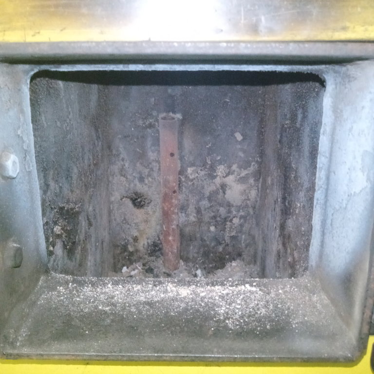

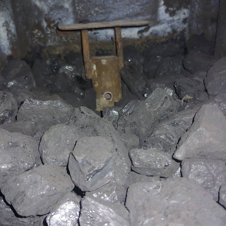

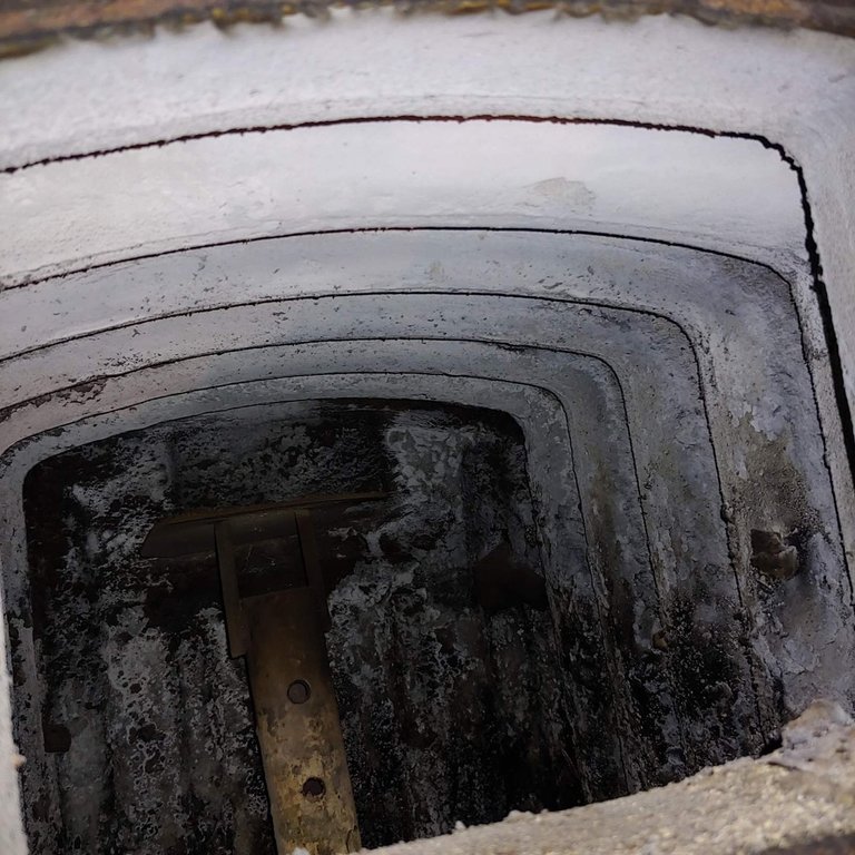

Taka rurka to jak się okazuje typowe rozwiązanie z miałowców wcześnie nie chciałem się udzielać, bo paliłem właśnie głównie miałem, ale skoro działa to i przy mocnych węglach to:
Następna rurkę kup gwintowaną i do tego nakręcany korek, wywierć w niej otwory fi 6mm co 5cm. Korek po to by w razie gdy PW  z tej rurki będzie za dużo to ją zatkasz, a otworami nadal będzie napowietrzany zasyp, co poprawi dopalanie górnych warstw zasypu. Otwory w rurce też można rozwiercić jeśli będzie potrzebne więcej  powietrza.
Ja na próby do miału w Camino miałem dwa prototypy rur. Jeden zaslepiony u góry z ponacinanymi szlifuerka poziomymi szczelinami . Druga z otwartą góra ale bez otworów.Nie sprawdziły się totalnie. Może jedna miała za dużo szczelin a druga brak otworów w ogóle.A może w Camino jest gęsty ruszt i szło za mało powietrza a do tego miał o wielkiej gęstości. Dlatego ten pomysł. negowalem. No OK, nawierce tą rurkę i próba jutro. Ale nie będzie mnie w domu i z obserwacji nici. Tylko póki nie pojadę do pracy rano. Potem tylko efekty palenia. Chociaż jeśli zasypie 30 kilo to wrócę akurat na półmetek palenia. Tajemnica tkwi chyba w gęstości zasypu. Przy węglu mamy luzniejsze ułożenie opału. No nic, spróbuję.
W moim kotle mam ruszt wodny i niby wieksze sa te szczeliny ale jak wstawilem ta rurke to tak 50/50, pol na ruszcie pol w powietrzu.
I chyba wlasnie lepiej ja na srodek wstawic otworami skierowanym w glab paleniska.
Otwory nawiercone mam wiertlem 8 mm.
W kazdym badz razie polecam kazdemu wyprobowac.
Jeszcze raz dziekuje wszystkim i kazdemu z osobna za wklad w rozwiazanie mojego problemu.

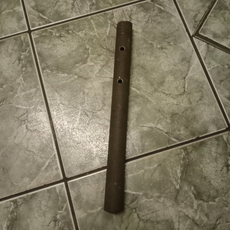

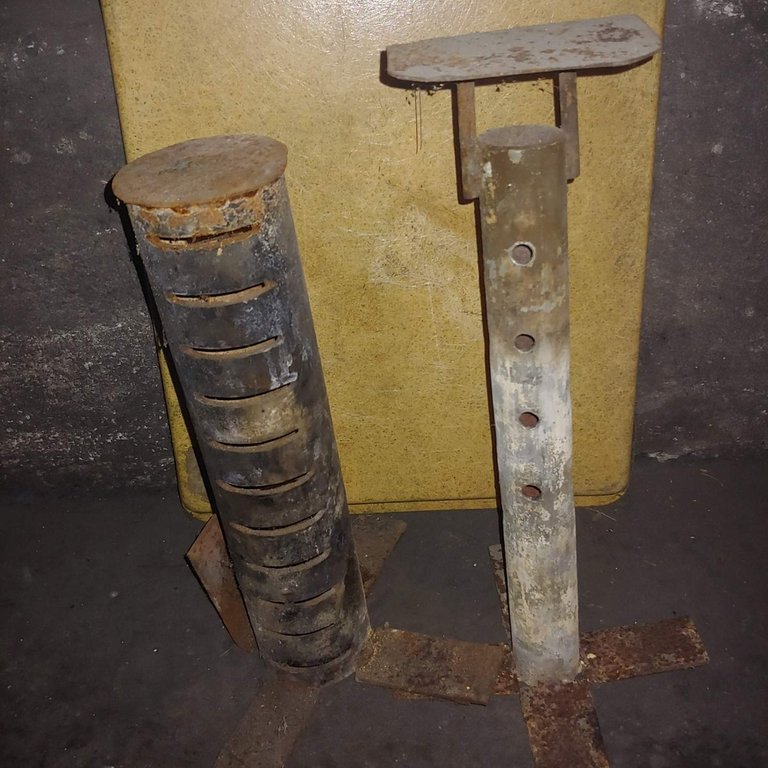

No i nie wytrzymałem. Na szybko wywierciłem kilka otworów w tej wyższej, gdzie ich nie było pierwotnie. wywaliłem cały szamot i wstawiłem rurkę na tył komory. Zasyp 33 kg , na full.  Rozpalało się dobrze ale bez fajerwerków. I teraz tak... Po ok. trzech godzinach z przodu się żarzy ale tył tak sobie. Ustawiłem temperaturę na 53 stopnie bo wziąłem rezerwę na to, że gdy rozpali się cały zasyp będzie przeciągać . No i rzeczywiście przeciąga o 5-6 stopni . Zmniejszyłem temp. do 52 stopni. Jak przeciągnie te 5 stopni to nie ma dramatu ale zasyp będzie się wypalał prędzej. Podsumowując póki co : zasyp powierzchniowo spory i po zamknięciu klapki PP lekko jednak przydymia. Obserwuję przeciąganie o 5-6 stopni. Gdy kocioł dochodzi do zadanej, przód pali się ładnie, na tyle widać płomień ale ciemny , czerwony. Z otworu i góry rurki widać pełgający płomień . Po chwili tył to ciemno . Nie wiem, może za mało tego PW z rurki , może ciąg powinien być większy a może to się dopiero rozpala i za wceśnie na podsumowanie. Jutro rano zajrzę co się tam wyrabia. Po południu będe wiedział jak wypadła stałopalność i jak wygląda ogólnie komora .
Dołączam zdjęcia obu rur. Może macie jakieś sugestie co jest z nimi nie halo:) Pozdro.
image.thumb.jpeg.bee7ae434abfa4310791fcee2dbf9b0b.jpegimage.thumb.jpeg.309fcddf56a888d64ff8c62cd9e93662.jpeg
W zasadzie sam sobie odpowiedziałeś, zaślepiona rurka działa lepiej bo powietrze nie ucieka przez dziurę do góry tylko penetruje zasyp, zaślep tą rurę z tyłu i podaj PW normalnie rozetką jeśli będzie potrzebne.

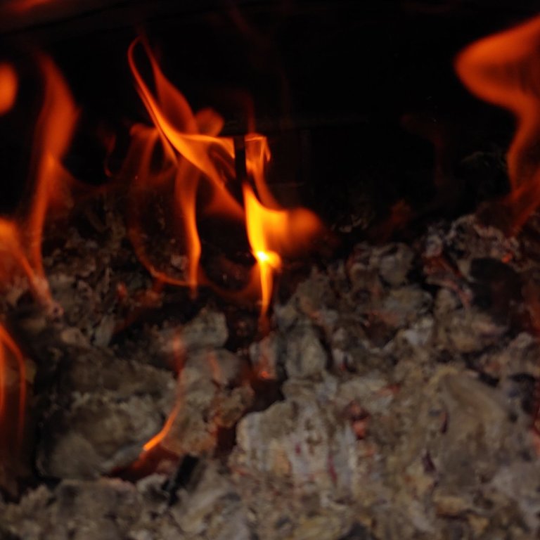

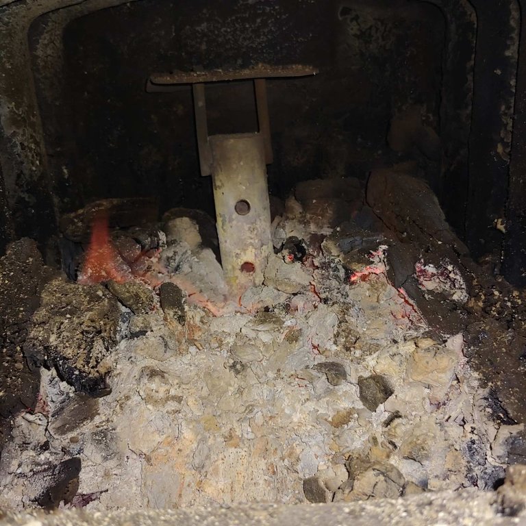

Cyknąłem na szybko jeszcze fotkę jak to się pali. Niewiele widać bo bałem się o telefon. Hejka.
No ale daszek powinien coś tam rozpraszać na boki. Nie mam już dzisiaj dla Was czasu. Jutro dalszy ciąg .:) Hejka.
Edytowane przez BORA
Daszek rozprasza, ale całość działa raczej ja dodatkowe PW, bo przez to, że rura jest otwarta niewiele tego powietrza idzie w zasyp.
Płonień mi się nie podoba, ale ja mam już naleciałość z DS-a, gdzie płomień świeci jak słoneczko ?

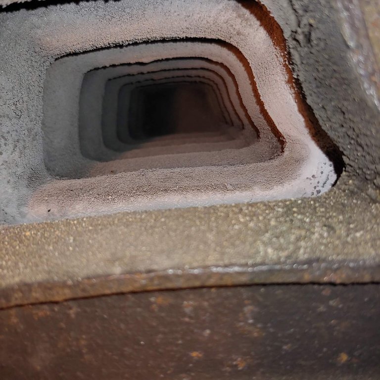

Pisalem, ze u mnie z ta rurka nadal zbiera sie sadza ale znacznie i zauwazalnie mniej niz na mniejszym zasypie, zmniejszonym palenisku czy na pelnym zasypie. I pojawil sie wlasnie ten jasny nalot, czego przy poprzednich probach nie doswiadczylem.
BORA widze, ze Twoje rury sa duzego kalibru, moja to ok 3 cm srednicy wewnetrznej. Masz je tez na stojakach, ja bez wiec bezposrednio przylega do scianki. Moze to ma wplyw?
Po takim czasie 3 - 4 godziny, gdy ogien zejdzie do rusztu, mi tez przydymia niezaleznie co kombinuje, na pomniejszonym palenisku tak samo.

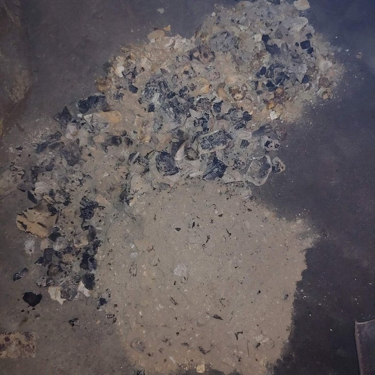

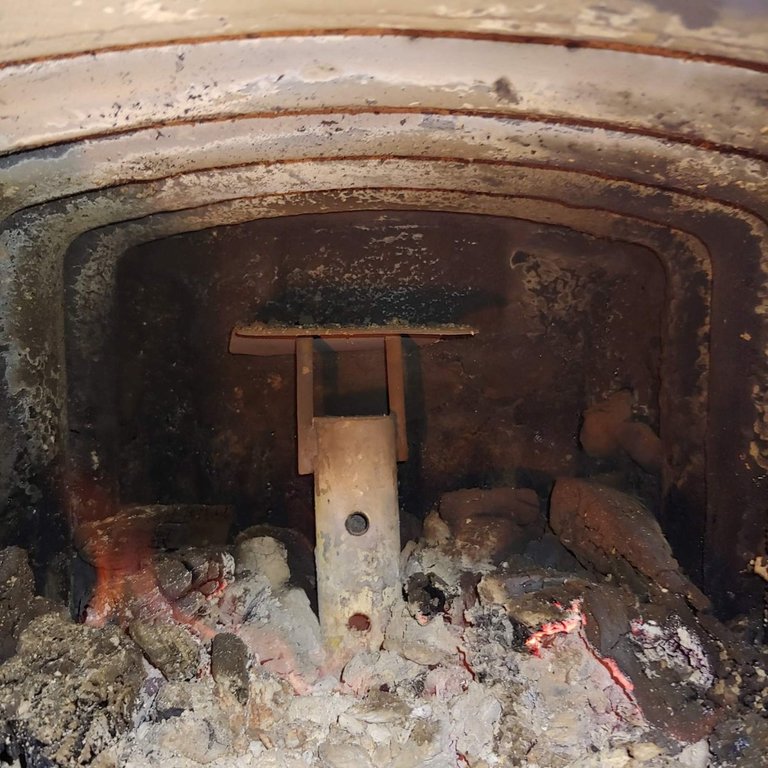

Witam. Po 11.5 godziny zasyp tak wygląda. Temperatura nastawiona 53 stopnie. Przeciąga o 3 stopnie ale to normalne. Pokazuje się trochę białego nalotu . Zasyp jednak lepiej wypala się od przodu. Ciekawy jestem jak wypadnie stałopalność . Hejka.

Skoro teraz jest dobrze to się nie przejmuj niczym innym bo wpadniesz właśnie w taką kwadraturę koła nic więcej nie osiągniesz a możesz pogorszyć to co jest.
Widzisz jakie błędy robią inni, a tutaj większość jest na zdjęciach ?
Na zdjęciach...w sensie źle czy OK? Wyżej prosiłem o ewentualne uwagi. Tą próbę podsumuje wieczorem , ma zalety ale i wady. O tym później:) Ale wasze zdanie też mnie interesuje.
Spróbuj przy następnym zasypie zamienić rury miejscami, to będzie ciekawe doświadczenie, sam jestem ciekaw wyników.
Podoba mi się teraz płomień, prawie go nie widać, a to dobrze.
To wczorajsze zdjęcie płomienia przeklamuje . Zrobione podczas rozpalania. W kotle nie za bardzo się rozpalilo ale na tyle że nie mogłem zrobić fotki z bliska bo temperatura była za wysoka. Lampy nie miałem pod ręką. Płomień był czerwonawy ale po pół godzinie wszystko się zaczęło normowac. Sam myślałem żeby użyć tej drugiej rury. A pierwszą jeszcze ponawiercam z drugiej strony i przy paleniu ustawie bliżej środka.

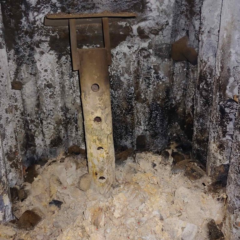

No i jestem. No cóż, palenie z rurką ma zalety ale i wady , przynajmniej u mnie. Po powrocie z pracy zajrzałem do kotła i zdziwko. Z przodu ładnie wypalone a od połowy komory w tył, kupa żaru który słabo się żarzył. Na kotle 38 st. a więc niby wypalone ale sporo żaru. Zasyp 33 kg spalał się 24 godziny i pewnie by pociągnął ze dwie więcej ale... w rurce wg mnie zabrakło dwóch otworów w dół i dlatego nie było wystarczająco powietrza by to się dopaliło. Musiałem wygrzebać ze 3-4 kg niedopalonego węgla i w kotłowni smród i dym że musiałem wietrzyć. Stałopalność w zasadzie taka sama jak przy paleniu x 2 po 15 kg ale jakość jednak mnie nie zadowala. Komora mimo że biała to na ściankach trochę zgorzelin jest oraz trochę więcej sadzy, chociaż bez tragedii. Na tą temperaturę co teraz , od biedy mógłbym tak palić , jednak przy szamocie i połowie zasypanej komory, palenie wygląda zupełnie inaczej i czyściej. Mnie bardziej odpowiada palenie 2x doba bo mam kontrolę ile sypać na jeden raz by to się wypaliło nim wrócę i nie muszę wdychać smrodu. Musiałbym dowiercić te dodatkowe otwory by dać więcej powietrza do dopalenia, albo zrobić próbę na tej drugiej rurce. Jednak daję sobie spokój bo mój od lat wypracowany system mi się sprawdza i wg mnie jest lepszy i wydajniejszy. U mnie ten sposób palenia nie jest porażką bo po małym doszlifowaniu techniki i sprzętu , byłoby znośnie . Ale za chwilę i tak by potrzeba było zmniejszać zasyp szamotem bo za oknem będzie cieplej. Więc po co taka zabawa? Dla leniuchów albo kogoś , kto ma problem z kotłem to uzasadnione rozwiązanie. Ja mogę wcześniej wstać i to nie problem. Poza tym, wbrew panującym opiniom, Camino to super kocioł.Potrzeba tylko umiejętności by go zrozumieć i docenić. I oczywiście prawidłowo używać. W mojej sytuacji i opini , po prostu przerost formy nad treścią. Ale komu to pasi, powodzenia. I jeszcze parę fotek jak to wygląda u mnie po dobie palenia. Pozdrawiam.
BORA No ladnie to wyglada, po stokroc lepiej niz u mnie. Zazdroszcze stalopalnosci i bieli scianek.
Moze jakbys mial ta rure pod sama sciana to by nie bylo tego niedopalonego zasypu bo z dwoch stron do srodka by dmuchalo.
Jak pisalem wyzej mi tez nie zostaje nic innego jak zmniejszyc komore, wrzucic rurke i rozpalac dwukrotnie w ciagu doby. Od tygodnia robie testy i nic lepszego nie wymysle.
