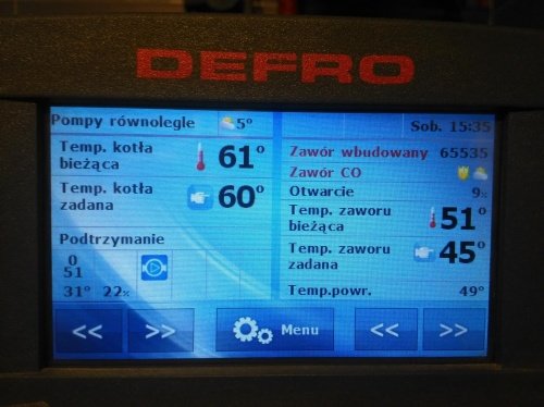

Moje ustawienia  film na YT
http://www.fotosik.pl/zdjecie/usun/zLv~CezG1B_Rnwc8ko2TJO2nZ2deGX
Bardzo fajnie DEFRO zrobiło z tym sterownikiem dotykowym od TECHa,   Ja taki mam ale na sterowniku pokojowym, z tym że starszy model.
Kolego ustaw sobie  kalibrację zasypu węgla bo masz 0% i nie skalibrowane.  Bardzo fajna rzecz.
