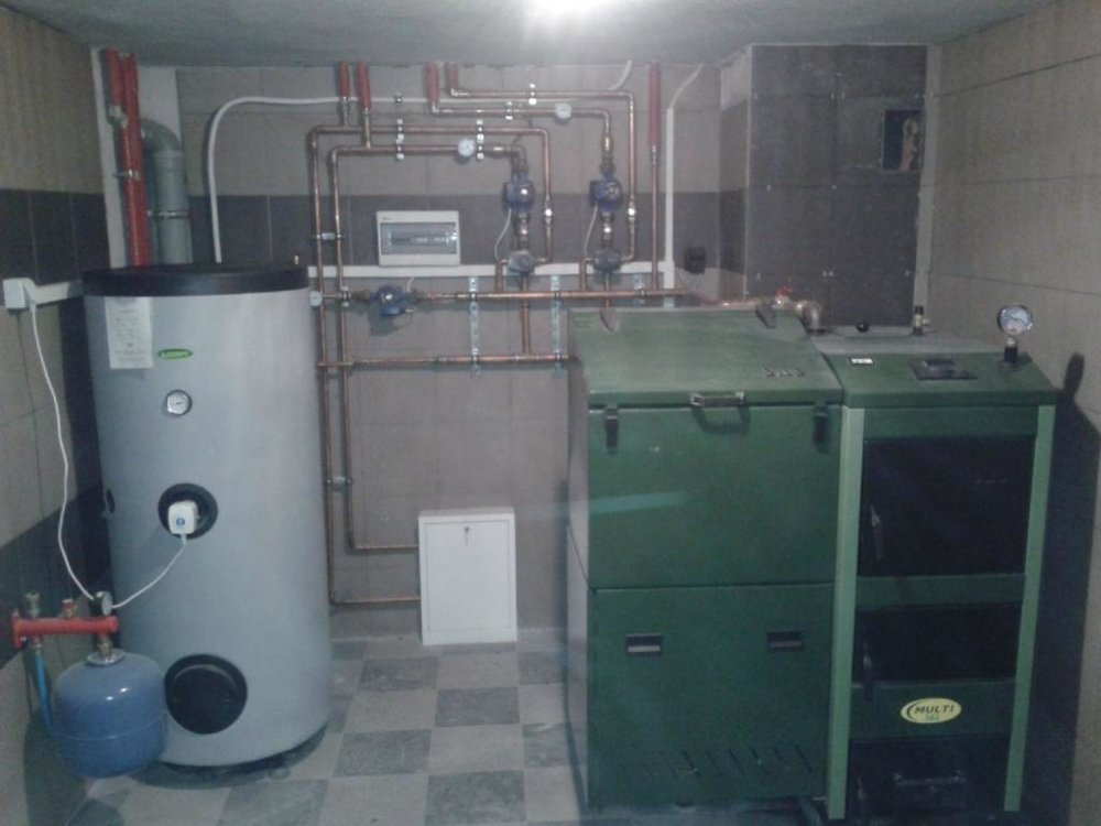

Podajnik mam taki:
No i pozbyłem sie skrapalnie wody w podajniku, najpierw za radą kolegów z forum, brałem węgiel z wierzchu, ale teraz już widzę że nie ma takiej potrzeby bo tak czy inaczej nie skrapla mi się w podajniku nic, więc pewnie węgiel sie sam przesuszył. Otwierałem częściej poprostu tamto pomieszczenie i to pomogło.
Kolego pytanie z innej beczki. Widzę na zdjęciu ze chyba mamy taki sam zasobnik cwu. Mógłbyś podać producenta i model. Mnie to montowali tacy fachowcy ze nie wiem kto to wyprodukował a muszę wymienić anode i nie wiem jak się za to zabrać.

MikiQ,  to jest bojler 250L  z podwójną nagrzewnicą  firmy Elektromet
