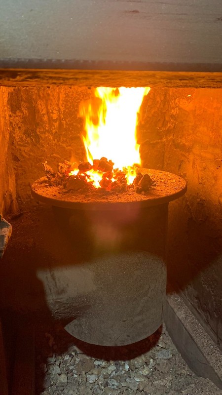

  1. W potrzymaniu stoi ok. 6 minut, i znów przełącza się na pracę, postój podtrzymania wynosi 7 minut, podawanie 15 sekund, nawiew dmuchawy 30% i wyprzedzenie dmuchawy 20 sekund.

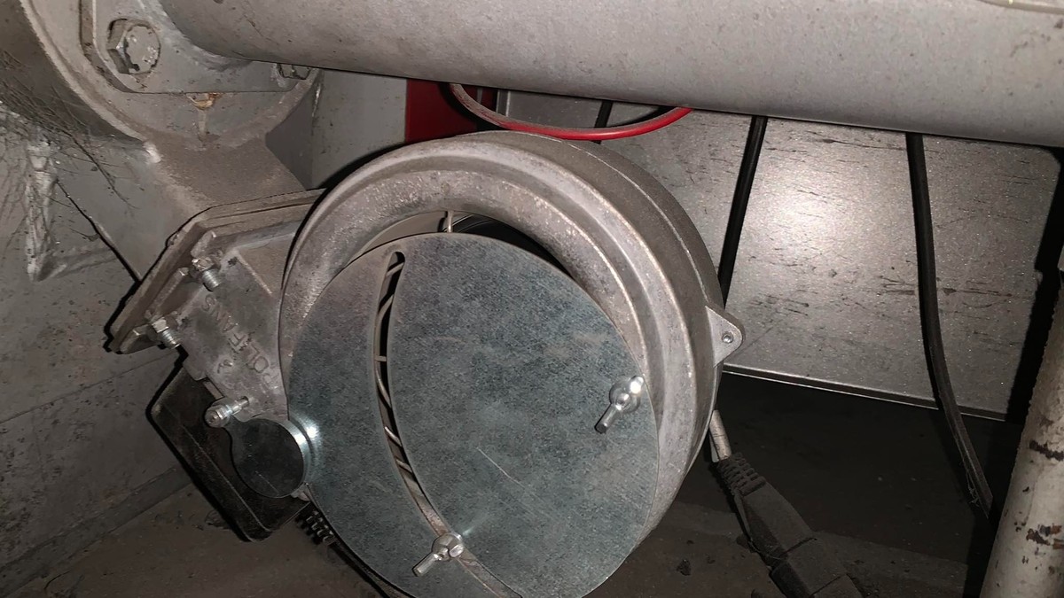

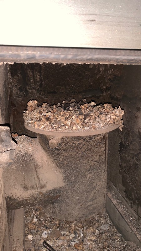

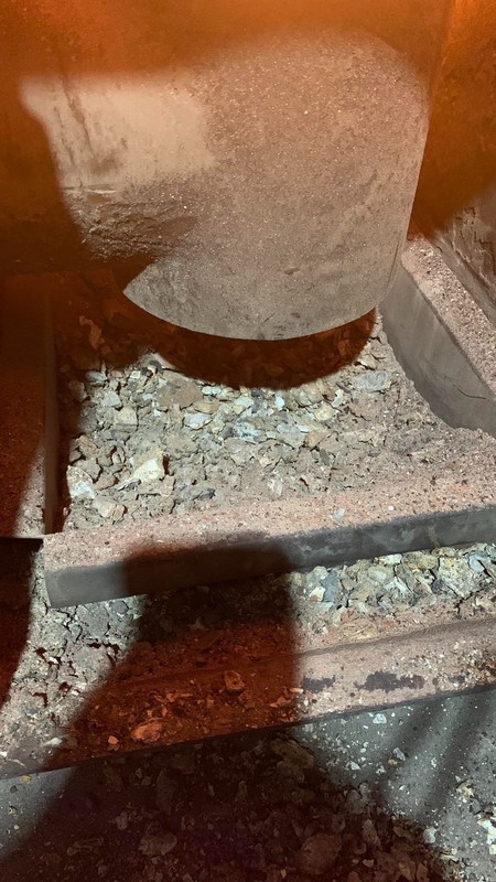

  2. Ta klapka z obciążeniem jest otwarta cały czas kiedy chodzi wentylator, a zdjęcie nie wyczyszczonego palnika wstawię jutro
