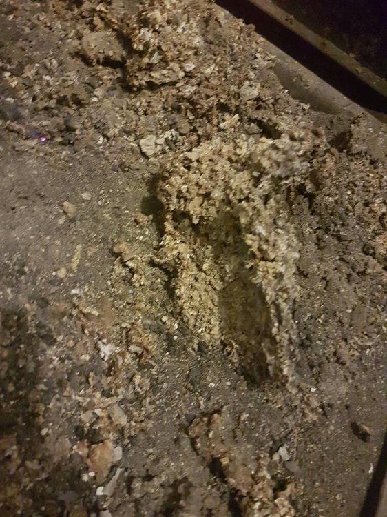

1) przy spalaniu powstają duże spieki i co za tym idzie ekogroszek nie spala się na pył. Nie zaobserwowałem niedopalonego ekogroszku, jednak chciałbym się pozbyć tych spieków i doprowadzić do tego żeby zostawał pył.

Wyślij zdjęcia tych spieków to po pierwsze. A po drugie masz "syberyjski" węgiel czyli nie 26 a 22MJ mogę się założyć o skrzynkę piwa  :)   Ale mniejsza z tym.. :) Spalanie myślę że masz normalne jak na nowy dom. :) Tylko ten nadmuch 80... hmm praktycznie wichura. / ja bym spróbował 40%-50% bo może te spieki się robią przez tą "wichurę" :) /   Masz może jakiś filmik ? Jakiego producenta masz palnik ?

jak wrzucisz zdjęcia palnika tego jak się pali i tego co w popielniku to zobaczymy jaki jest problem i dopiero można będzie sugerować drogę do jego rozwiązania

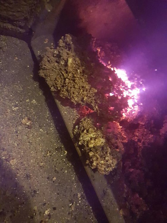

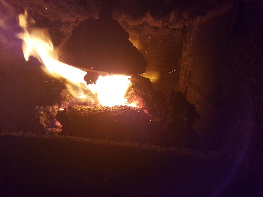

Takie rzeczy dzisiaj zastałem. Sterownik Titanic palnik Eko energia. Aktualnie podawanie 5 s. Przerwa 30 . Nadmuch 4/12 przysłona otwarta . To samo działo się na przymknietej przysłanie, z większym wiatrem z mniejszym . Ręce już mi opadają. Nigdy nie miałem takich problemów.
480e5eff0b9fd1abd30f078576af2137.jpg9fbba06b5de60a09acbb9612ceb51ede.jpg647324c1f985f58dca37be113abad0e0.jpg
Pytania
1. Możesz zrobić film ? Tylko wcześniej usuń te "kalafiory" żeby było widać jak się powietrze w palniku układa... w tej chwili widać że palenie jest pod kątem  ... normalnie jakby to był rynnowy :)
2. Jaki węgiel producent, typ importer ?
3. Wentylator jest na ile ustawiony ?
4. Wilgotność węgla ? Czy przesypywaniu pyli czy nie ?
5. Ta narośl na ściankach pieca i deflektorze to sadza czy jakaś narośl ? Spróbuj to usunąć. Jak wrzucisz jak najwięcej danych to może ktoś z nas Ci pomoże :)

patrząc na fotki to pierwsze co mi się nasuwa to zbyt nisko deflektor co powoduje podniesienie temperatury złoża powyżej poziomu topnienia popiołu
do tego za duży nadmuch i masz co masz. mam nadzieję że chociaż palnik uszczelniony
Palnik uszczelniony . Nadmuch 5/12 jak mu zmniejsze to ciężko podbija temperaturę.
a to chcesz żeby dobijał szybko a potem smrodził i syfił godzinami???
ja wole spalanie na mniejszej mocy z przyzwoitą sprawnością niż krótkie z dobra a potem marnowanie opału w podtrzymaniu i syf w wymienniku

Wrzucam zdjęcia...
Po zrobieniu tych zdjęć zmieniłem nadmuch z 80% na 60%... wyczyściłem palenisko ze spieków i zobaczę czy dalej będą się robie...

za duży nadmuch ewidentnie
dalej obniżaj
palnik był uszczelniany???
Jest trochę lepiej ale dalej to nie jest chyba to co powinno... Nadmuch mam ustawiony na 40% i przymknąłem trochę tę zasłonę nadmuchu (?)... chciałbym dążyć do takiego stanu, że będzie mi się ekogroszek spalał na popiół... dalej zmniejszać?

Ja mam nadmuch 11% więc twoje 40 to i tak dużo.
Podawanie mam 2 sekundy co 36 sekund i tak kręci godzinami nim dobiję do zadanej temperatury by za chwilę znów zacząć kręcić węgiel w podajniku. Temperatura -5.
Patrząc po tym co wypada z palnika to bym z połowę na początek wiatr zmniejszył. Dawaj w dół a zacznie spadać popiół
