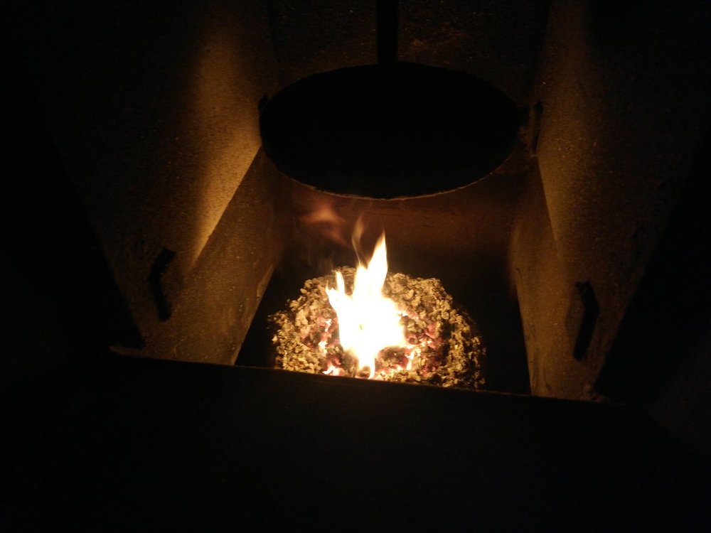

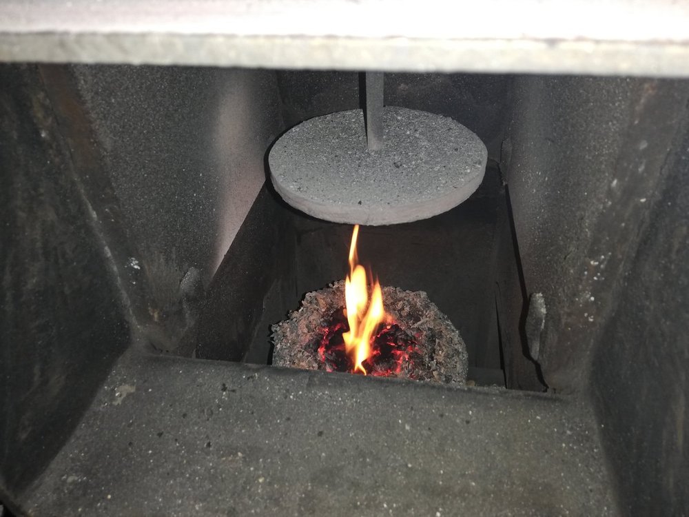

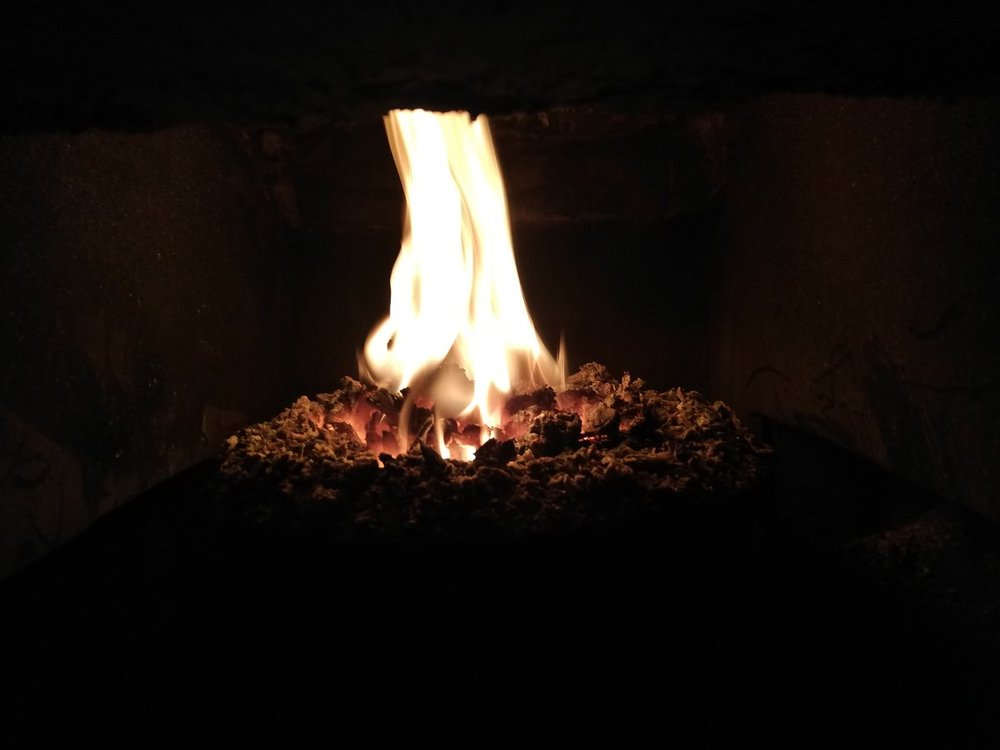

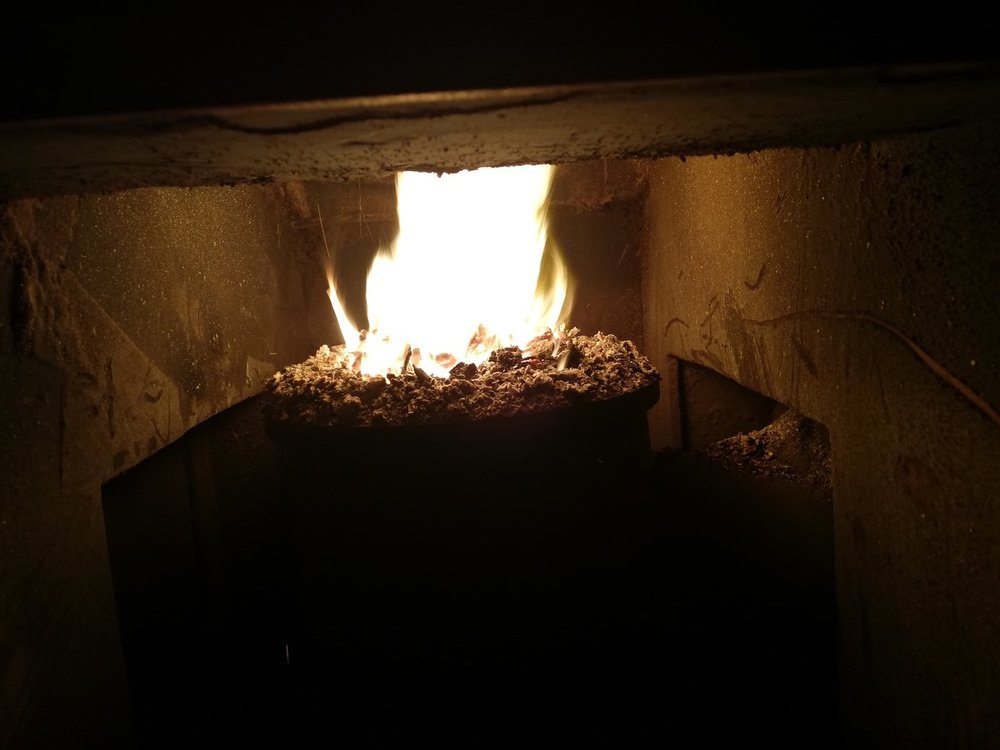

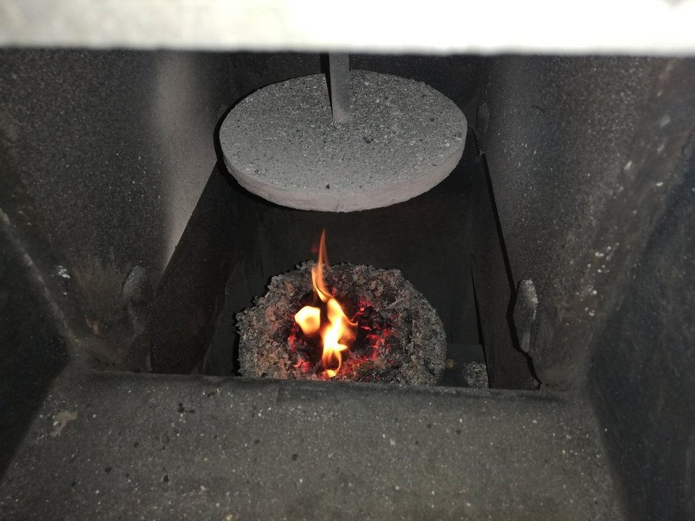

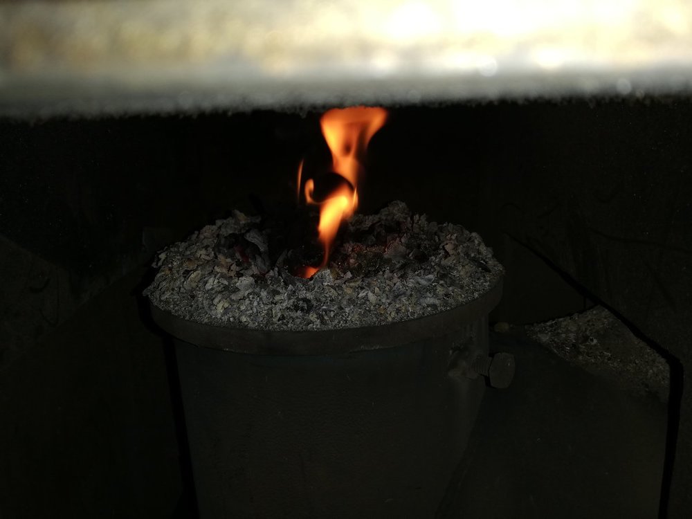

Kopiec w trakcie pracy powinien zakrywac lekko otwory nadmuchowe i miec wysokosc do 5 cm powyzej talerza palnika
Ktore ustawienie odpowiada za wyokosc tego kopca ??
czas przerwy, siła nadmuchu, czas podawania. Który wybierasz ?
Wszystkie praktycznie. Podajesz dawke paliwa w czasie. np. 5 sek i 50 sek przerwy. i dmuchasz. Kopiec rosnie. Wydluzasz np.  przerwe. Kopiec przestaje rosnac i jest ok. . Albo tylko zwiekszasz nadmuch. Kopiec nie rosnie  bo lepiej wszystko sie wypala.
To proste. Dajesz jakas dawke paliwa w czasie i musisz na tyle dmuchac zeby ona sie prawidlowo spalila i kopiec utrzymywal wysokosc. Im wieksza dawka tym wiecej trzeba dmuchac. Tak zwiekszasz moc palnika. Jezeli chcesz zmniejszyc to odwrotnie.

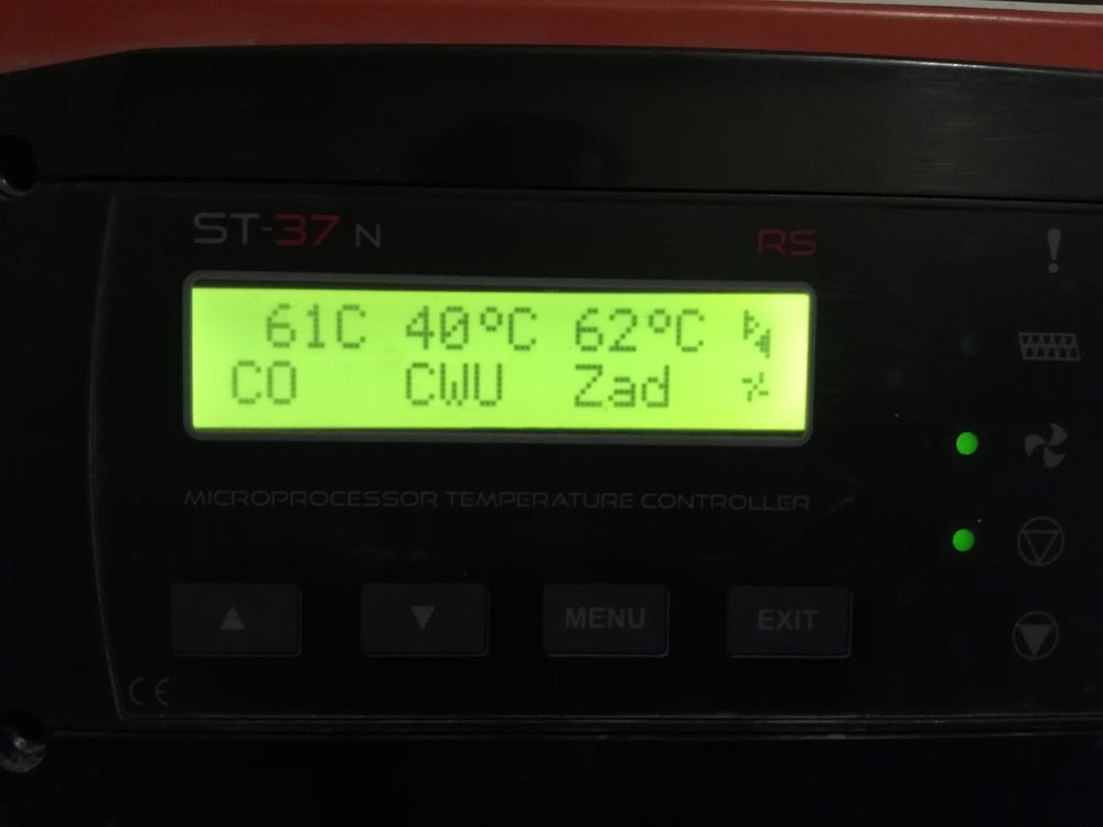

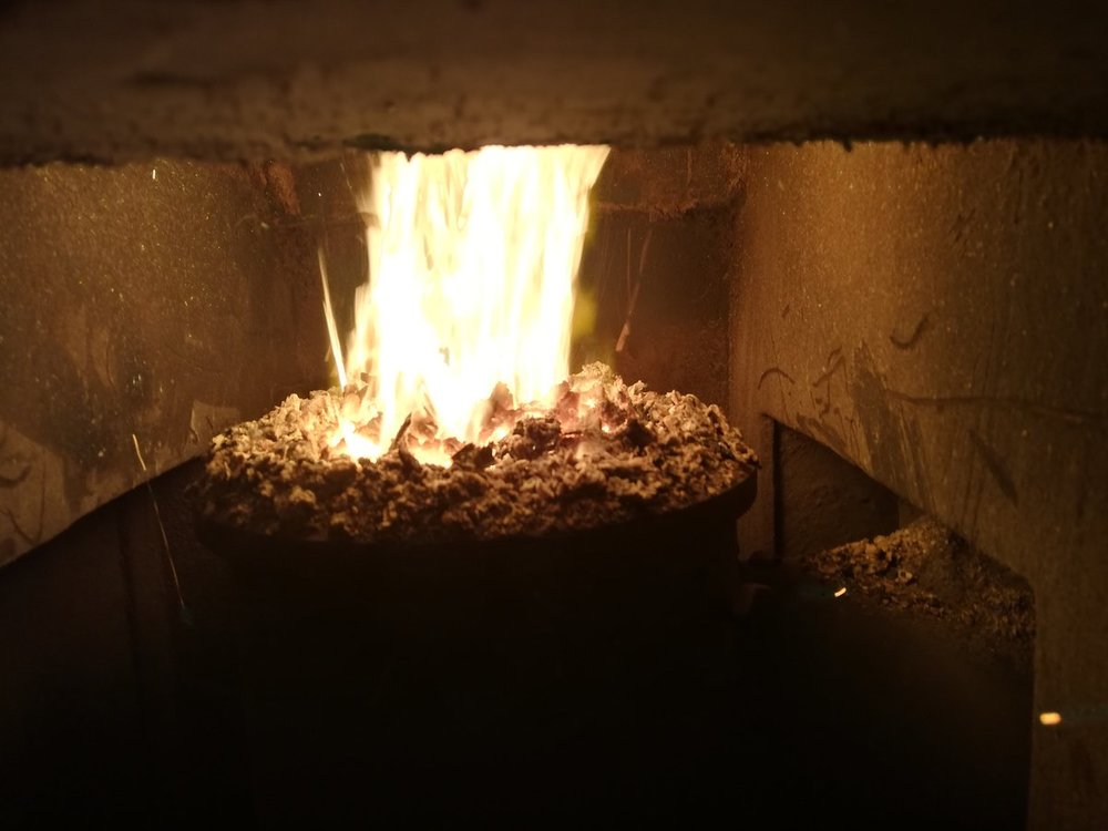

Dzisiaj wyszyscilem piec wsypałem 120 kg ekogroszku i mam ustawione tak jak na foto
Tem.zadane 62 histereza 2 stopnie
Czas pracy 10 s
Czas przerwy 55 s
Dmuchawa na 20%

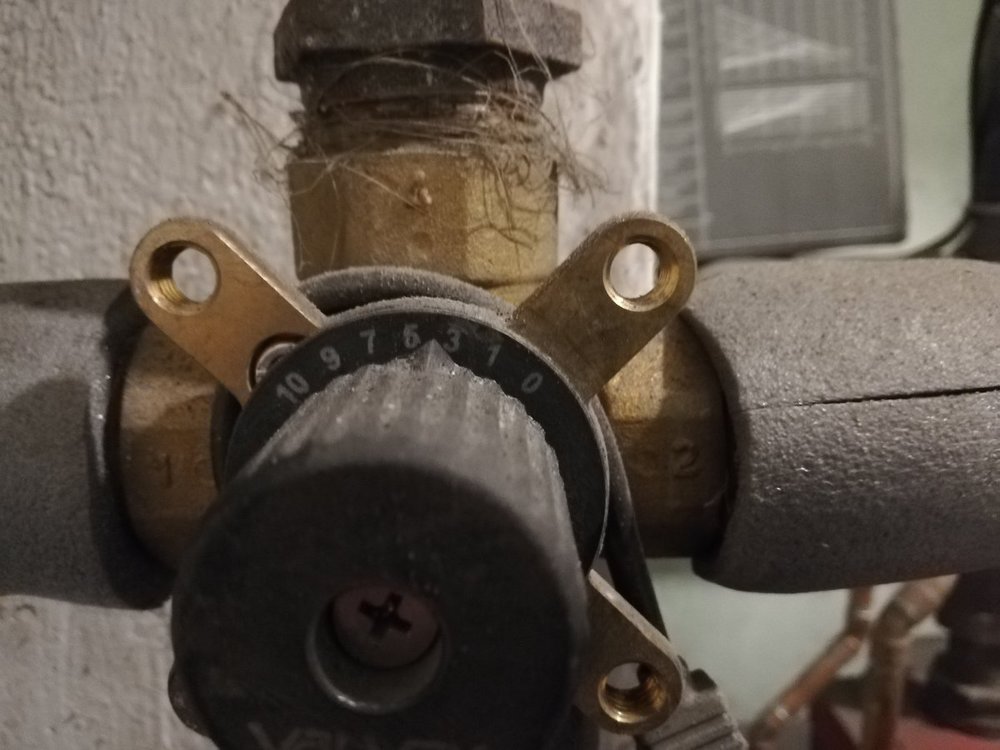

Przeczytałem te porady i potwierdzam, mam podobny dom 10x10 2 piętra, ten zawór który masz jest zbyt odkręcony, idea jego działania jest jak skrzynia biegów w aucie, nie ruszasz z 5 tego biegu. Zawór jest dlatego że retorta jest mała i piec musi mieć przewagę temperaturowa.

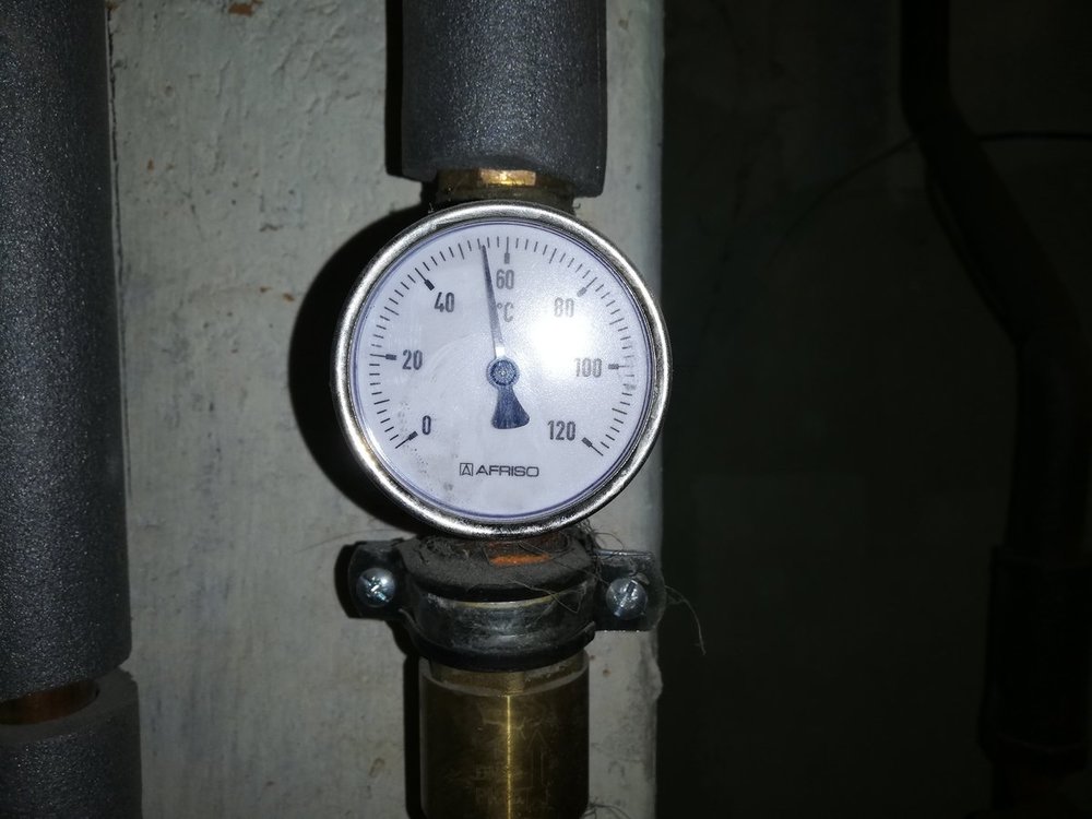

Pyt podstawowe: jaka temp grzejników chcesz mieć, żeby mieć w domu komfort oraz lekko domknięte termostaty?
Patrząc na foto, lecisz ok 50'C, w domu pewnie sauna, nie dziwi mnie takie spalanie, ją w grzejniki puszczam ok 40-45'C, na piecu ok 60.
Ten spadek regulujesz zaworem że skalą, u Ciebie 6, czyli 60 % otwarcia, to nadal za duża moc, przymknie zawór na 3 i zawyz temp pieca aż uzyskasz na termometrze instalacji, ile wymagasz.

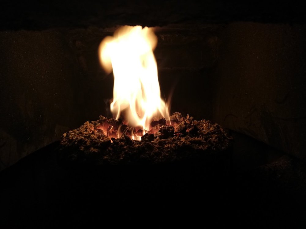

Jeszcze analizując czasy, podawanie 8-10s to dość małe porcje, poobserwuj  czy ta dawka nie jest za mała, czy kopiec wyraźnie się dźwiga po każdym podaniu? Z moich obserwacji wynika że im lepsze paliwo tym agresywniej można je palić ( często dawki i mocne dmuchanie) im słabszej jakości paliwo ( spieki) tym dłużej musi odleżeć na retorcie az sie wypali i rozpadnie (80-100s), trzeba wtedy spokojnie dmuchać ( np 30-40,% przesłona otwarta, czopuch otwarty) a większą przerwę skompensować większa dawka np 15-20s. Mocne dmuchanie (a masz 85, to dużo) powoduje również wyrzucanie drobnych frakcji z retorty które zwiększają niedopal w popiele.
Podstawa spalania= czysty wymiennik, czyli co 2 zasobniki otwierasz wyczystki i zrzucasz osad z plyt wymiennika. Jak jest dużo osadu (sądzą) ciepło nie wymienia się do wody i traci w komin, reakcje pieca są wolniejsze.
W kilku punktach sie nie zgodze. Prawidlowe prowadzenie palnika to generalnie czeste podawanie mniejszej dawki a nie odwrotnie. Co do spiekajacego wegla masz racje. Tutaj kolega nie ma akurat z tym problemu. Z tym ze nie jest on gorszej jakosci. Daje bardzo duzo ciepla i trzeba umiec go spalic. Wegle plomienne nie sprawiaja problemu. Ale za to przelatuja przez palnik jak papier.

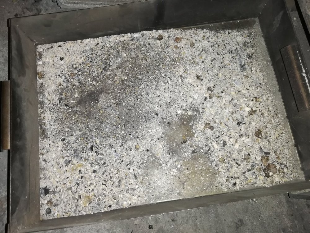

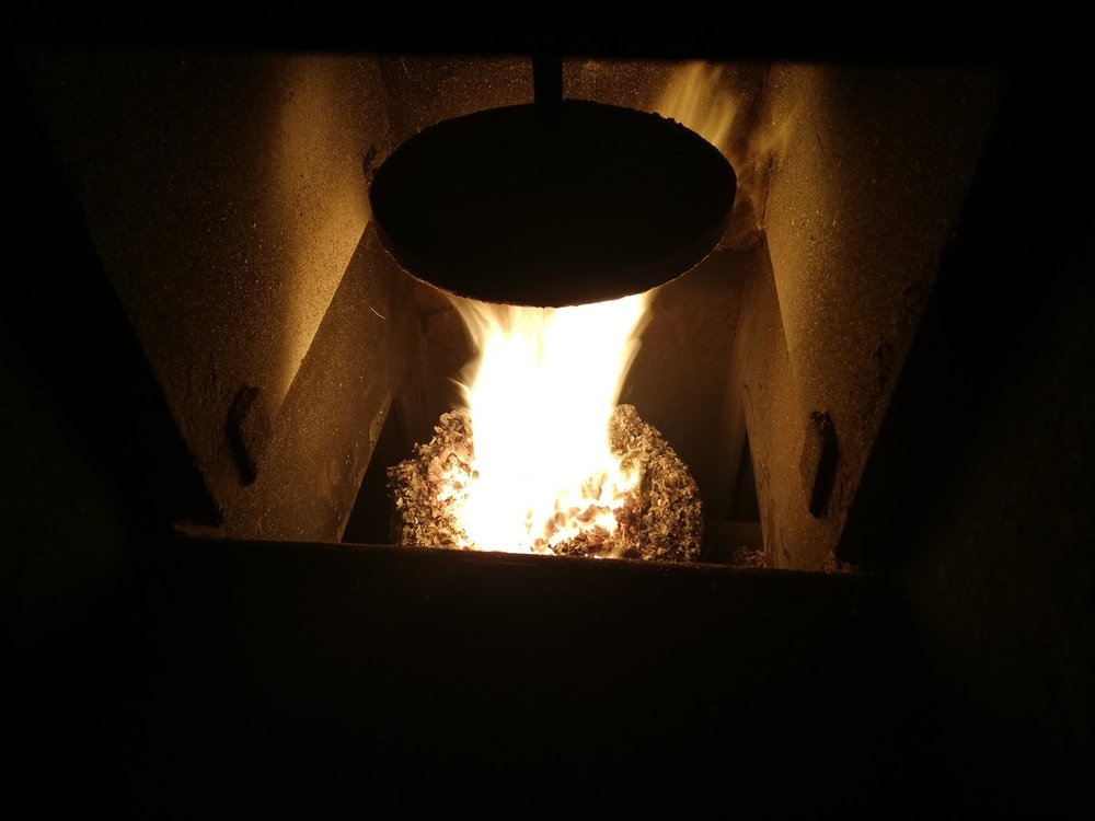

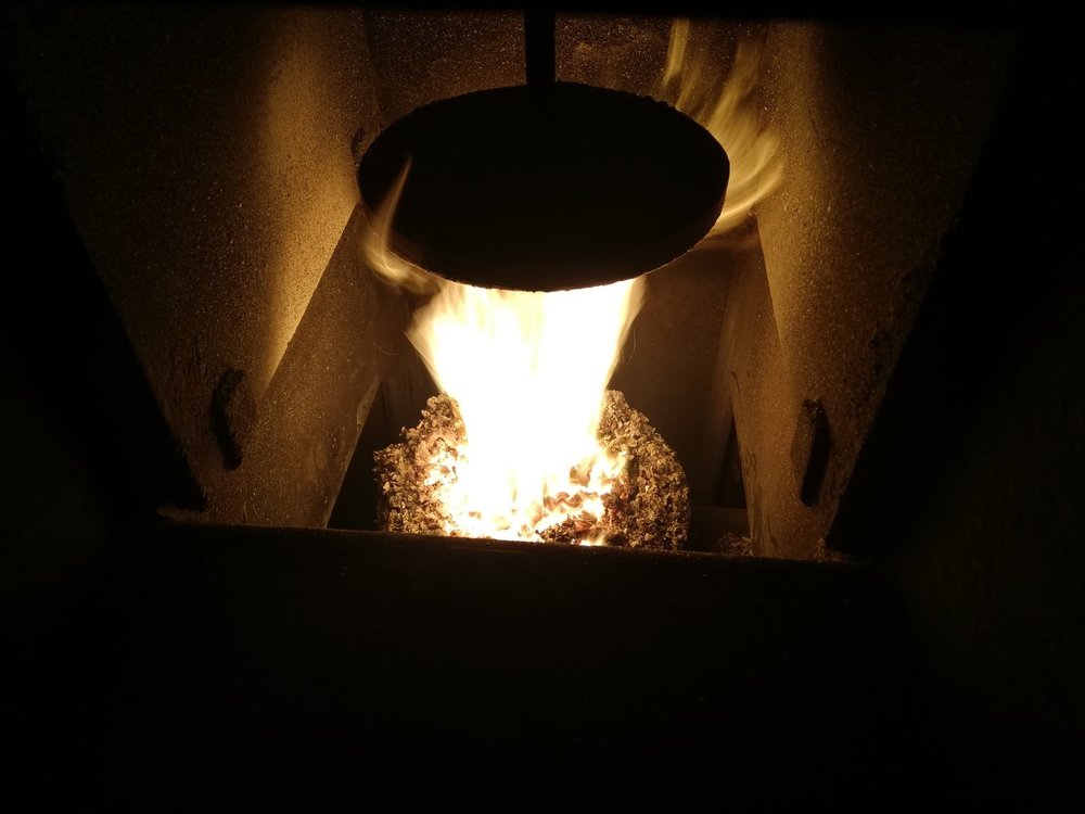

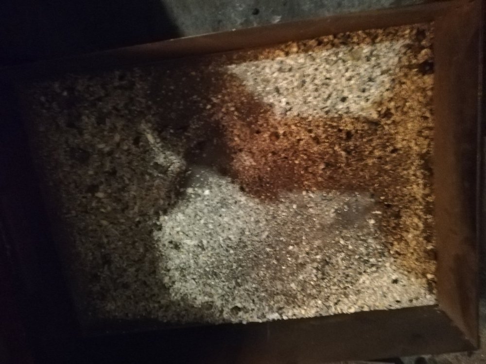

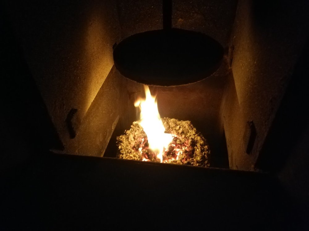

Generalnie palnik wyglada bardzo dobrze. Popiol tez. Kociol czysty. Czesciej lub minimalnie  dluzej dmuchalbym w podtrzymaniu. Na srodku palnika widac nierozzarzony wegiel.  Podnies sobie na tydzien czasu zadana do 70 ° w ramach testu i jednoczesnie skrec troche 4D. W kotle bedziesz mial czysciej niz  w domu :) Ciezko ocenic plomien nie widzac go na zywo. Ale zmniejszylbym troche nadmuch w pracy. Jezeli plomien nadal bedzie dosc duzy i leniwy ( moze kopcacy) to wracaj z nadmuchem. Plomien za mocno obmywa deflektor. Dlatego proponuje zmniejszenie nadmuchu. A jezeli to okaze sie bledem proponuje podniesc deflektor. Plomien powinien lekko go dotykac. Wtedy reszata gazwo sie prawidlowo dopala nie generujac sadzy czyli straty opalu. Zeby sie przekonac jak to jest wystarczy robic slynny test zapalniczki i lyzki. Lyzka bedzie czysta jetzeli plomien jej ledwo dotyka. Jezeli lyzke obnizysz zrobi sie czarna. Plomien ma swoja najwyzsza temperature na samej gorze. Zbyt niski deflektor zaburza wlasnie pelne dopalenie gazow.
mam teraz temperature 65 stopni i zawor na 3 w pokojach mam 21 do 22 stopni
W dniu 16.12.2019 o 15:42, maniek130 napisał:
Ja mam 64st
może myślą,  że większe spalanie
Ja mam ze 100 kg większe spalanie miesięcznie  , między 65 stopni a 58 więc jak mam puszczać  rocznie 500 kg razy 10 lat to warto to przemyslec
