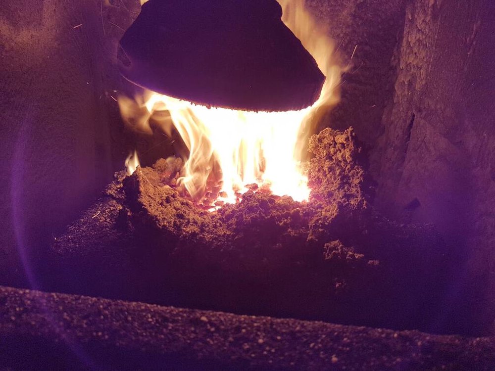

Witam,
Proszę o pomoc w ustawieniu pieca.
Piec Krzaczek SKP 3D 18 KW
Sterownik do pieca firmy TECH ST-480
Podajnik ekoenergia
Piec zainstalowany w nowym domu zamieszkanym w 2014 roku.
Powierzchnia grzewcza domu  -129 m. - parterowy
W domu zamontowanych jest 7 grzejników oraz podłogówka.
Temperatura zadana CO - 60 stopni
Temperatura CWU - 47 stopni
Regulacją temperatury w domu zajmuje się regulator pokojowy firmy Tech.
Temperatura ustawiona w następujący sposób:
- w godzinach 22:00-14:00 - 18 stopni
- w godzinach 14:00-22:00 - 22 stopnie
Ustawienia pieca:
w trybie praca
czas podawania - 5 sec.
przerwa podawania - 25 sec.
siła nadmuchu - 25 bieg z max 100
tryb pracy pomp - pompy równoległe
histereza kotła - 2 stopnie
histereza CWU - 3 stopnie
przysłona na wentylatorze przysłonięta w 80 %
w trybie podtrzymania:
praca podtrzymania - 10 sec
przerwa podtrzymania - 20 min
Wentylator w podtrzymaniu:
czas pracy - 35 sec
czas przerwy - 15 minut
Zużycie eko w obecnych temperaturach 20 kg/dobę
Problemem w piecu jest przesypujący się węgiel z jednej strony retorty.
W momencie, kiedy ustawiony jest nawiew mniejszy eko nie pali się równomierne na całej retorcie.
Zwiększenie nawiewu powoduje zbrylanie się eko w jeden wielki spiek - praktycznie kamień.
Proszę o pomoc w którym kierunku mam iść z ustawieniami - czy zobaczę w popielniku popiół jak z papierosa  :)
Trochę zmieniłem ustawienia w pracy:
czas podawania - 2 sec.
przerwa podawania - 12 sec.
siła nadmuchu - 12 bieg z max 100
przysłona na wentylatorze w pełni otwarta
Poniżej zdjęcia - podpowiedzcie - czy dobrze się pali - czy dobry ogień
Ładnie się jara. :D

1. martwi mnie że chyba za głęboko się pali
2. to co mi wychodzi z popielnika
3. w trakcie pracy
Chyba faktycznie nisko Ci się pali bo masz jakiś niepokojący biały nalot na dole retorty. To jest Ekoenergia 25kW ? A masz założony czujnik temperatury podajnika ?
To jest ekoenergia 18 KW.
tak mam założony czujnik temperatury.
Na chwilę obecną z tego co zauważyłem najwyższa temperatura to była 36 stopni - nie wiem czy oki czy za duża.
Hmm dziwne   www.ekoenergia.eu tam jest palnik 10KW a później 25KW, może masz jakiś starszy model z I generacji. A może piec masz 18kW.. :) ale mniejsza z tym . 36 stopni jest ok 45 stopni to jest jeszcze dopuszczalna. Zazwyczaj sterowniki mają ustawioną graniczną temperaturę 60 stopni. W każdym bądź razie mój tak ma. Ten biały nalot jest "niepokojący" zadzwoń do ekoenergii i zapytaj się czy to jest normalne, ja czegoś takiego nie miałem i nie mam. Może wynika to z tego że masz mocno wilgotny węgiel lub miał. Co do nastaw to ja bym spróbował czas podawania 5 przerwa 30 . Jak będziesz miał niedopałki to zwiększ przerwę, ale nie więcej jak co 3.  Wentylator dałbym na 30%. Po 2-3 godzinach pracy skoryguj to. Jak kopczyk opadnie to trzeba dołożyć o 1 podawanie i znowu korygować przerwę. Ja się męczyłem przez miesiąc żeby to odpowiednio ponastawiać . :(. Nie ma tzw. "złotej nastawy" wszystko zależy od węgla, wilgotności, kaloryczności, spiekalności. Daj znać czy się udało. :)

nalot na dole palnika i przebarwienia to efekt zbyt nisko schodzącego żaru- pali sie zbyt głeboko- tak bywa w ekoenergiach. wynik napowietrzania pionowymi nacięciami i otworów dosuszających które wdmuchują w złoże od dołu dodatkowe powietrze. w efekcie spalanie zachodzi już w obrębie ślimaka i przegrzewa się rura podajnika
Masz rację piec mam SKP 3D 18 KW :) Spróbuje tych nastaw co piszesz - dam znać. A do Ekoenergii dzwoniłem bo z jednego rogu eko mi wywala do popielniku a w tylej części popielenia żar zapada się do środka. Kazali mi zrobić zdjęcia, opisać problem i do dnia dzisiejszego nie mam odpowiedzi.
Jeśli nie odpowiadają to bym zadzwonił do serwisu producenta twojego pieca. Bo coś jest "mocno" nie tak . Tą temperaturę z czujnika podajnika podałeś mi kiedy piec miał włączoną dmuchawę, czy też był w końcowej fazie  "czuwania" ? . Bo jeśli w stanie pracy to pomiar jest mniej "precyzyjny", dlatego że  wentylator chłodzi. Sprawdź temperaturę na czujniku podajnika jak spadnie Ci temperatura zadana na kotle i piec się wtedy ma "załączyć" . Zaobserwuj to , bo może być tak jak TIMON120777 pisze że to jest od tego że Ci żar za mocno na dół schodzi. A to wtedy jest sytuacja niebezpieczna, bo może Ci się podajnik zapalić. / to oczywiście być tylko hipoteza/ ale lepiej dmuchać na zimne :)
główny problem tych palników to przegrzewanie rury podajnika i nierównomierne spalanie wynikające z innego sposobu napowietrzenia
proponuję poczytać watek
https://forum.info-ogrzewanie.pl/topic/11043-krs-tech-aqua-duo-15-kw/
tam jest mnóstwo o zaklejaniu otworów zarówno dosuszających jak i głównych w palniku i o sposobach jego uszczelniania. można zacząć od końca bo ostatnio koledzy sporo nowych rzeczy wrzucali.
dodatkowo w popielniku sporo niedopału a to świadczy o złych ustawieniach- możliwe że połączonych z niewłaściwym uszczelnieniem palnika

ewidentnie niedopalony
wydłużanie przerwy podawania na początek i to dość mocno aż do momentu eliminacji niedopału lub kiedy przestanie osiągać zadaną. jeśli mimo wydłużania przerwy moc spadnie i nie będzie rosnąć temperatura a niedopał nadal będzie to wtedy zacznij zwiększać moc nadmuchu
koryguj rzadko i czekaj na przystosowanie układu do zmian-4-6 godzin minimum zanim zrobisz kolejną korektę
