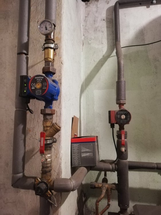

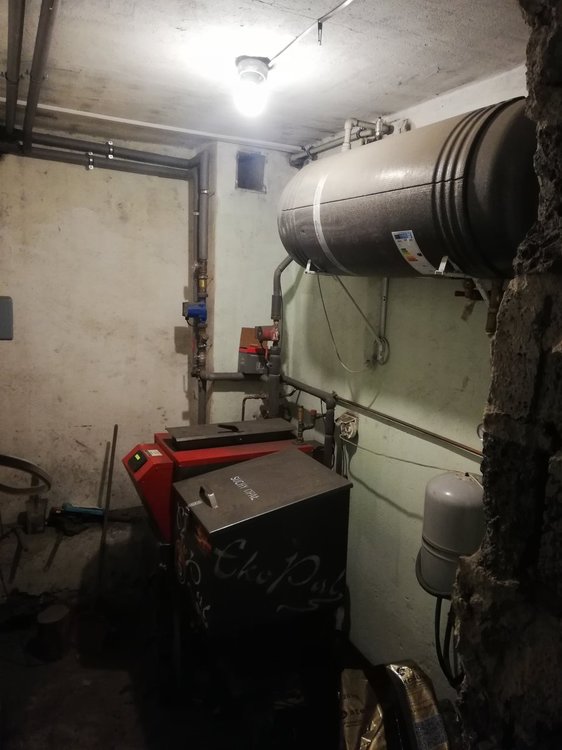

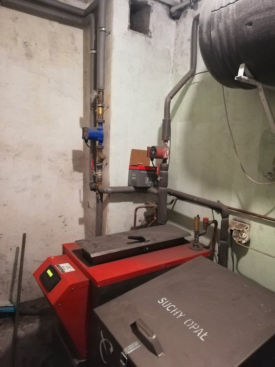

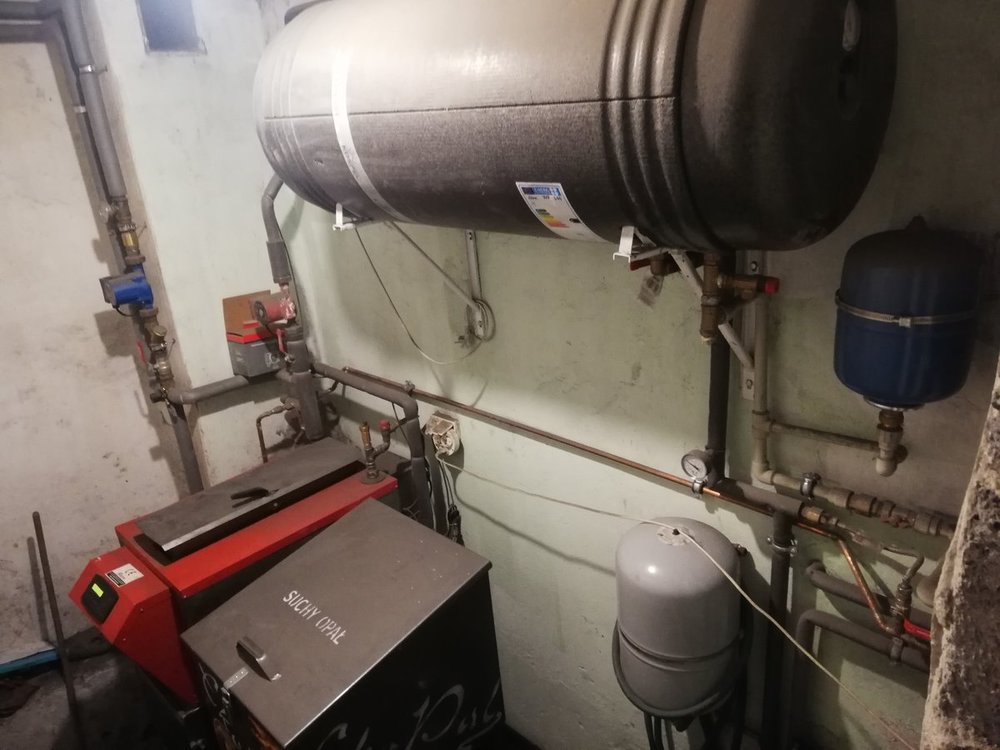

Wrzuć zdjęcia kotłowni
Chodzi oto , że są tu osoby które znają się na podłączeniu do kotła i powiedzą,  czy coś nie tak jest. Przerabiales kotlownie pod piec na ekogroszek.to jest inna bajka niż kopciuch
Masz zawór 4d np

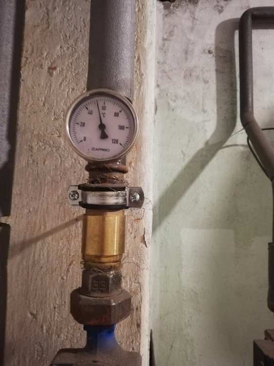

Zaddana CO: 56 C
Za nisko po to masz mieszacz czterodrogowy zeby na kotle utrzymac wysoka temperatura a na obieg grzejnikowy nizsza. 65 stopni to absolutne minimum. A najlepiej 70. W tej chwili masz na bank za niska temp powrotu A to powolna smierc dla kotla weglowego przede wszystkim. I produkcja sadzy. Musialbys wtedy przykrecic troche mieszacz bo sie w domu ugotujesz.
Palnik. Ustal czy korona retorty jest uszczelniona. niektorzy producenci stosuja sznur kotlarski. jezeli talerz jest tylko wstawiony bez jakiegokolwiek uszczelnienia to trzeba to zmienic. Instrukcja od a do z  w linku wraz z galeria
http://czp.pl/kociol/nastawy/retorta/czyszczenie/
Bez tego jakiekolwiek nastawy sa do bani. Lewe powietrze wychladza ci wymiennik nie przechodzac przez palnik. A to znacznie zawyza spalanie.
Na chwile obecna kopiec na palenisku jest za niski. To nastepny punkt ktory moze zwiekszac spalanie. Kopiec w trakcie pracy powinien zakrywac lekko otwory nadmuchowe i miec wysokosc do 5 cm powyzej talerza palnika. Jezeli okaze sie ze palnik jest do uszczelnienia to po wykonanej operacji powietrze dosc mocno w dol.

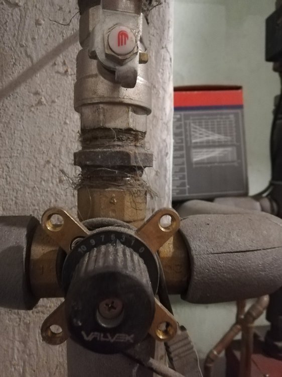

Czyli na piecu mam zadac 65 stopni i regulowac tym zaworem gdzie mam od wskazniki od 0 do 10 ?
Powierzchnia grzania to 180 m2.
Tak tym zaworem. 65 to absolutne minimum. Na ten zawor mozna dokupic silownik. A sterownik kotla jezeli posiada sterowanie pogodowe to sam bedzie regulowal temperature na grzejniki.
Edit: Dla tej powierzchni to nie idzie tego wegla jakos strasznie duzo. Jak juz pisalem. Sprawdzic  uszczelnienie korony i pomyslec nad sterowaniem pogodowym. Wtedy sie cos jeszcze zaoszczedzi.
Edytowane przez Visitor1230
no mam tam opcje Pogodowka jakie koszta sa zeby to zrobic ??
Musisz zakupić siłownik mieszacza tej firmy co masz mieszacz
Wydaje mi się, że to koło 500zl
a reszta parametro jak ustawic ? Dam narazie 60 stopni na piec i zawror na 5 moze byc ?
Zawor musisz wyczuć sam bo ja mam na 2 i mam w domu 22 stopni. Ty musisz stwierdzić czy Ci zimno czy ciepło. Ogólny komfort
Tylko po zmianie nie oczekuj natychmiastowej zmiany. Musisz odczekać jak wszystko się ustabilizuje
Dlaczego wszyscy sie boja dac wiecej niz 60 na kotle?  Zimny powrot to sadza w kotle i korozja dolu. Utrzymujac temp powrotu na poziomie 50 stopni kociol ma szanse nie zgnic przez dwadziescia lat.
