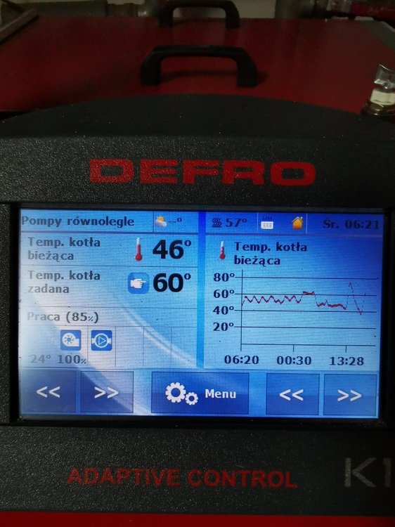

Witam. Mam pewien problem ze swoim kotlem (jak w tytule) że sterownikiem k1prv4, włączony PID. Dom ogrzewany grzejnikami i podłogowka.
Teoretycznie palę cały czas tym samym ekogroszkiem (~25mj) co w zeszłym roku a jednak w tym sezonie coś "nie trybi"
Sprawa wygląda tak. Piec mam ustawiony na 80% mocy. Wynika to z tego ze dość znacznie przekraczał mi zadana temperaturę na kotle, np jak mam ustawione 60 stopni to piec potrafił się nagrzewac do 80.
Ogólnie wykresy pracy pieca mam poszarpany, skacze gora dół.
Nie wiem czy to istotne ale nie mam zamontowanego zaworu 4d i woda wracając do pieca zadko ma temperaturę 35 stopni, często poniżej 30 stopni co skutkuje tym ze momentalnie temperatura pieca spada np z 60 stopni na 40-45 stopni.
Żeby było mało to ostatnio kilka razy zdazylo się że piec podczas pracy w nadzorze potrafił wygasnac a jak już pracuje to pojawiają się spieki. Nadzór jest z reguły jest w godzinach 22-6 bo tak mam ustawiony regulator pokojowy, i wtedy np rano okazuje się że piec jest w trybie wygaszony.

Pisząc spieki mam namyśli stopione zlepy popiołu, które gromadzą się na palniku. Od wczoraj ustawiłem korektę powietrza dolna na -5% (za radą serwisu Defro) i będę obserwował co się dzieje

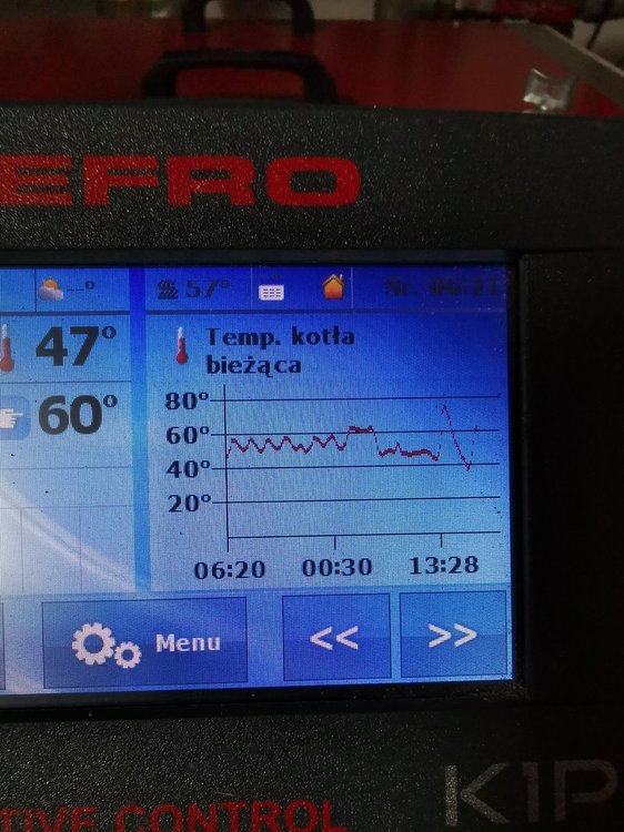

A tak wygląda temperatura pieca po nocy, kiedy uruchomiło się ogrzewanie (godzina 6 rano) oraz wykres pracy pieca zarejestrowany od wczoraj.

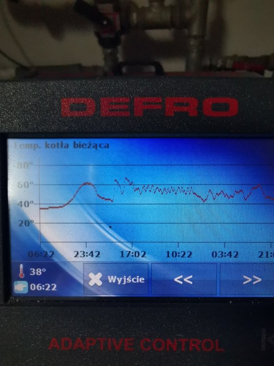

Odświeżam temat bo problemów ciąg dalszy.
Ciągle walczę z ustawieniami pieca, teraz problem jest z tym że piec gaśnie podczas nadzoru
tak wygląda wykres pracy pieca po dzisiejszej nocy, kiedy to piec wygasł
jak widać pracował pracował a potem krzywa równo w dół, czyli nawet nie próbował się podnieść
przedwczoraj tak samo zachował się w ciągu dnia
Co może być przyczyną?

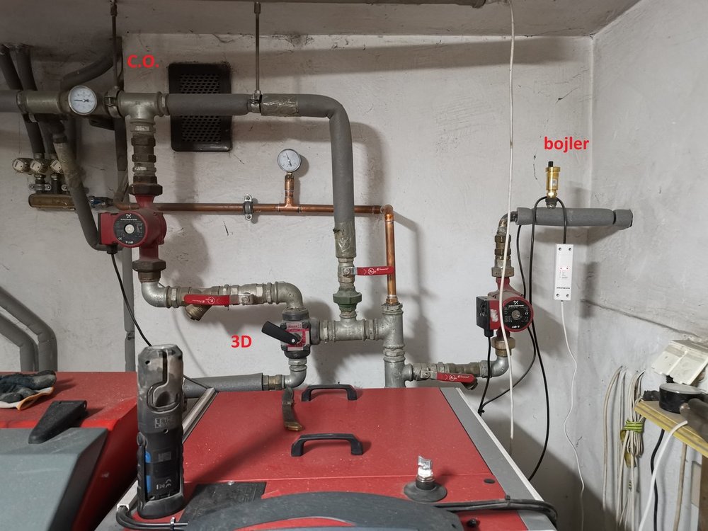

Odwiedził mnie spec (montuje głównie Defro, więc zakładam że coś tam wie) i zaproponował takie rozwiązanie:
na zdjęciu obecne rozwiązanie podłączenia:
a propozycja jest taka:
1. zamontować siłownik na istniejący zawór 3D i w oparciu o ten zawór włączyc pogodówkę
2. dodać do układu pompę przewałową (kotłową), która zapewni ochronę powrotu
Fachowiec twierdzi że nie ma sensu montować zawór 4D, że jest to zbędny wydatek względem tego co mam teraz i co chcę osiągnąć.Czy w Waszej opinii takie rozwiązanie pozwoli ustabilizować prace pieca, zniwelować spadki temperatury kotła i niskiej temperatury powrotu?
Będę wdzięczny za pomoc
I tak zrób.
Napisz coś o tym fachowcu. To jakaś firma, kolega? Przecież praca kotła z tym sterownikiem bez zaworu mieszającego ustawianego przez ten sterownik i pogodówki nie ma sensu. Pompę na powrocie możesz dać, a nie musisz. Ta pompa nie wniesie niczego poza podwyższeniem temp. powrotu.
Edytowane przez Cemol
Ale przecież napisałem że na zawor 3D zostanie zamontowany siłownik i uruchomiona zostanie pogodowka.
I również o to mi właśnie chodzi żeby podnieść temperaturę powrotu bo teraz mam ją na poziomie 28-35 st, dlatego ma przyjść pompa kotłowa.
Nie wiem co masz na myśli żebym napisał coś więcej o fachowcu- facet, w średnim wieku, hydraulik z zawodu, podobno specjalista od defro w moich stronach.
Wysłane z mojego LYA-L29 przy użyciu Tapatalka
