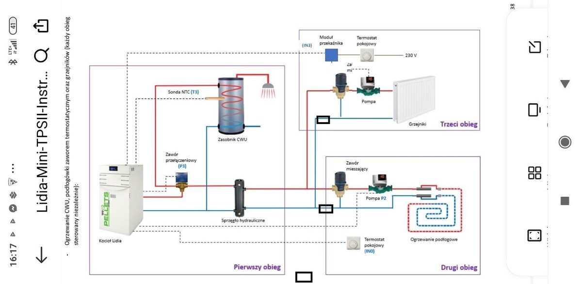

Ogólnie pomysł dobry, tylko samo wykonanie gorsze. Pompa wodna z obiegu PC powinna być/ przeważnie jest/ na powrocie , pompa z kotła na pellet powinna być na powrocie, przed nią zaw 3-D ochrony powrotu. -
