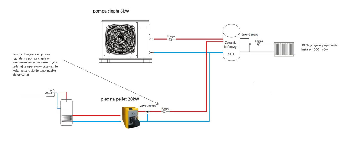

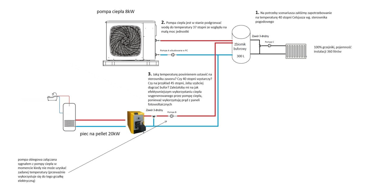

  2. Dziękuję Sambor za potwierdzenie. Faktycznie pompa wodna A przy PC jest wbudowana w jednostkę na powrocie. Zmodyfikowałem odrobinę schemat. Pompa B z kotła najbardziej pasuje mi na zasilaniu (jeżeli to jest dopuszczalne) ze względu na istniejącą instalację. Zastanawiam się jaką temperaturę zadać na sterowniku zaworu przy piecu pelletowym dla scenariusza opisanego na rysunku?
