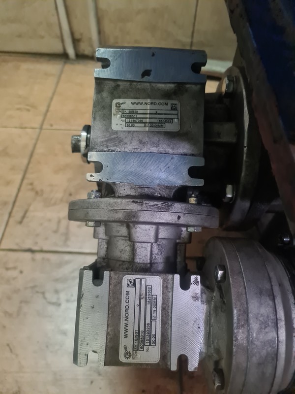

Witam. Problem z podajnikiem. Jak zasypie cały zasobnik wegla to slimak przestaje kręcić. Słychać tylko buczenie. Kiedy wybiorę wegiel i zostanie w zasobniku na dnie to ruszy i jest ok. Kocioł ogniwo eko plus. Wydaje mi się że to wina reduktora albo silnika bo co by innego? Zamontowany nowy slimak bo stary pękł..
Reduktor nord SK 1SIS31
SK 1SIS50

Silnik podajnika ma kondensator rozruchowy i ten kondensator mógł stracić pojemność- trzeba to sprawdzić, gdyż moment obrotowy silnika zależy od tego kondensatora.
Oki. Kupię kondensator w poniedziałek, podmienię i dam znac

Czy czasem gniazdo nie jest wyrobione w reduktorze(foto)
Czy raczej na sucho pójdzie ale jak dostanie opór to już nie i jednak wina tego kondensator??

Rozebrałem reduktor. Slimaka nie szło wyciągnąć. Francuzem dopiero wytargałem go... reszta wegla z podajnika wyciągnięta nie było tam widać nic niepokojącego. Wsadzony slimak spowrotem złożone wszystko i śmiga.... hmmm
Pochodziło 5 godzin i znowu to samo...
Jutro wymiana kondensatora i zobaczymy czy to pomoże ale chyba to jednak nie to... skoro robione i złożę ponownie i znowu działa jakiś czas...
Czy, jak to rozebrałeś, to czy wyciągnąłeś, oczyściłeś i nasmarowałeś zabierak w motoreduktorze?
Kondensator wymieniony i od 2 dni chodzi. Chyba pomogło!! Bardzo dziękuję za pomoc wszystkim 🙂
