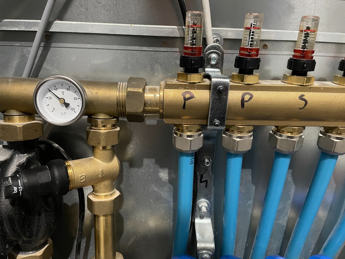

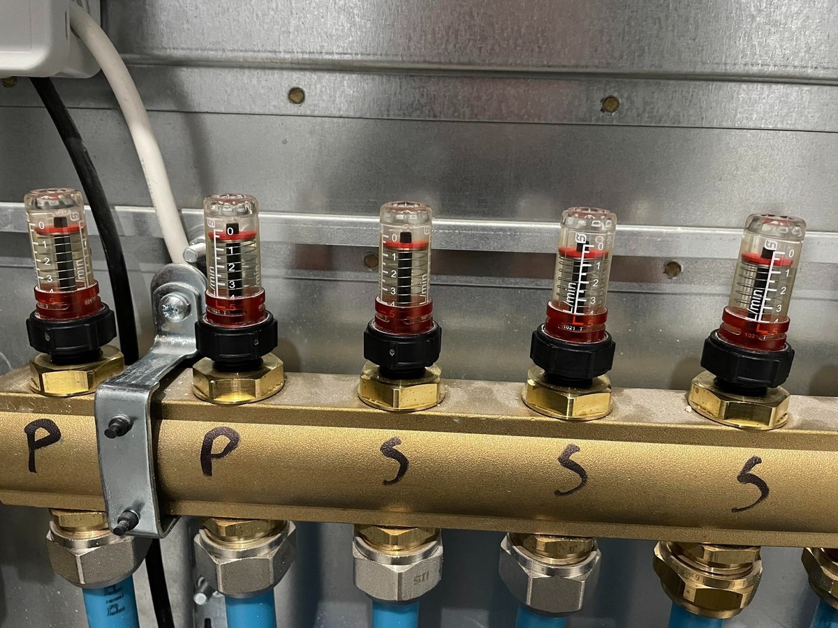

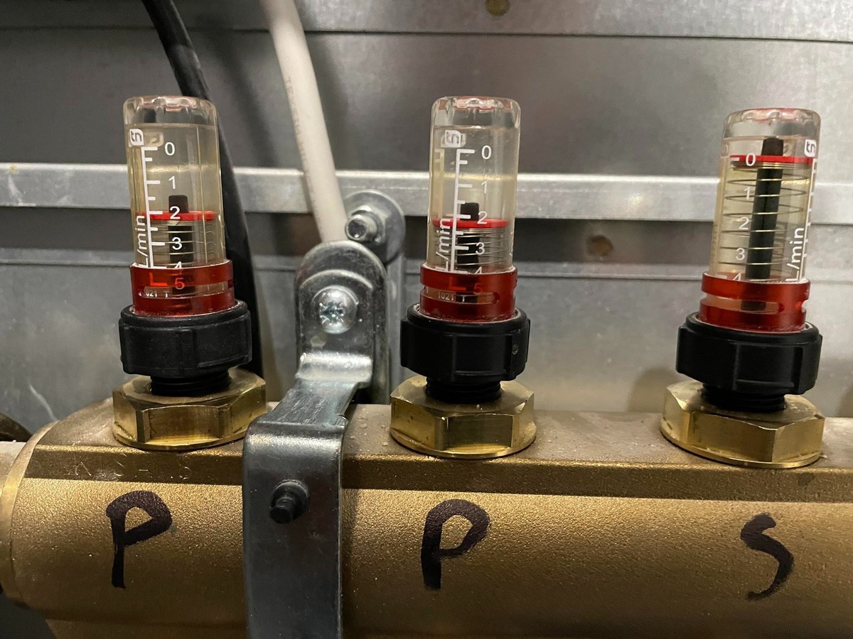

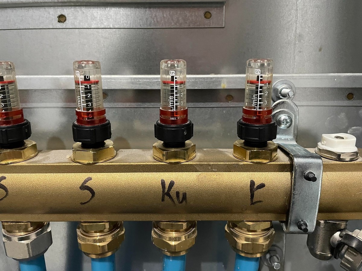

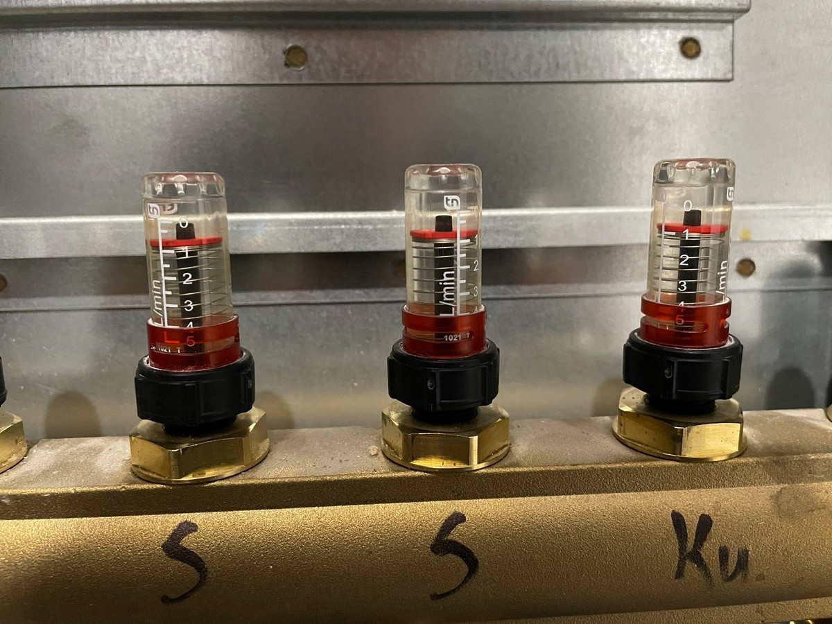

  1. Jak zamkne ten pierwszy a otworze wszystkie inne to mam wartości 0,8l/min. reguacja tego zaworu nie zmienia kompletnie nic na rotametrach

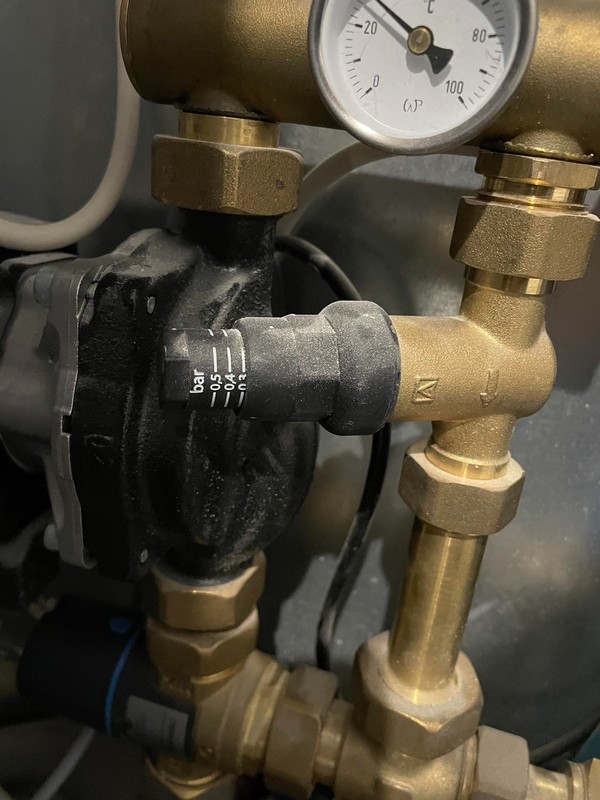

  2. wszystkie inne są zamknięte dlatego na tym jednym jest taki przepływ. Jak otworze kolejny to przepływ zmniejsza się na 2l/min i jak otworze wszystkie to mam wszędzie przepływy 0,5-0,8l/min. Dziś po pracy wstawię parametry pompy i zaw 3D

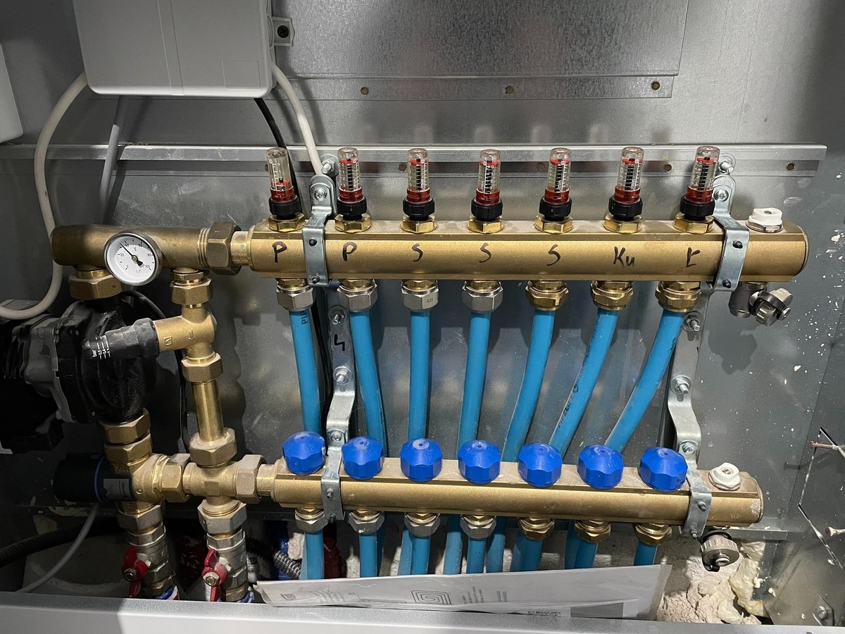

  3. Dobrze odkręciłem to "czarne pokrętło"? Niestety nic to raczej nie dało. Po odkręceniu odpowietrzników od razu pojawiła się woda. Nadal wartości poniżej 1l/min

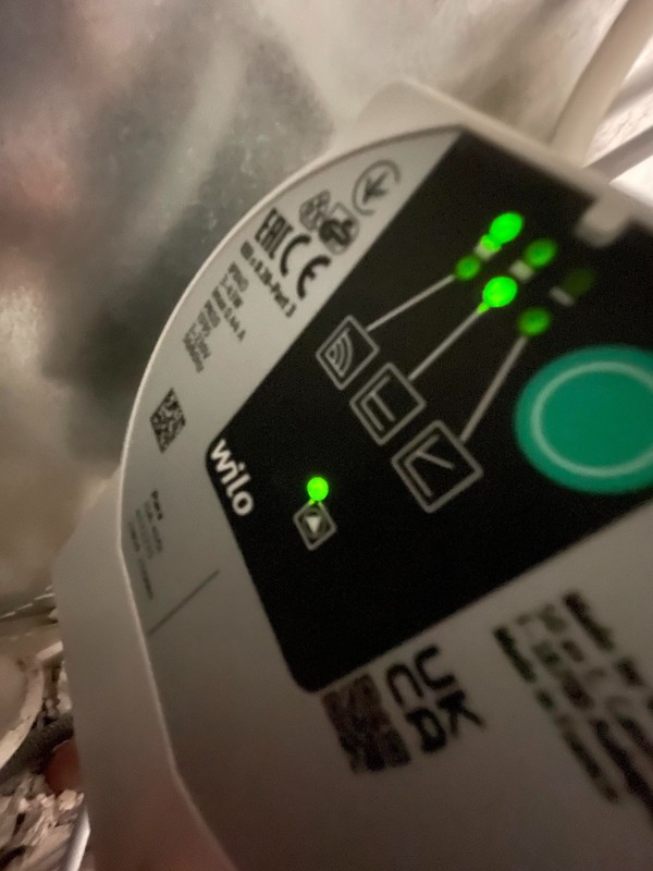

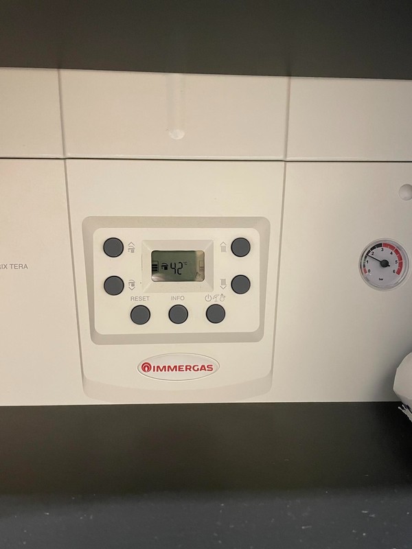

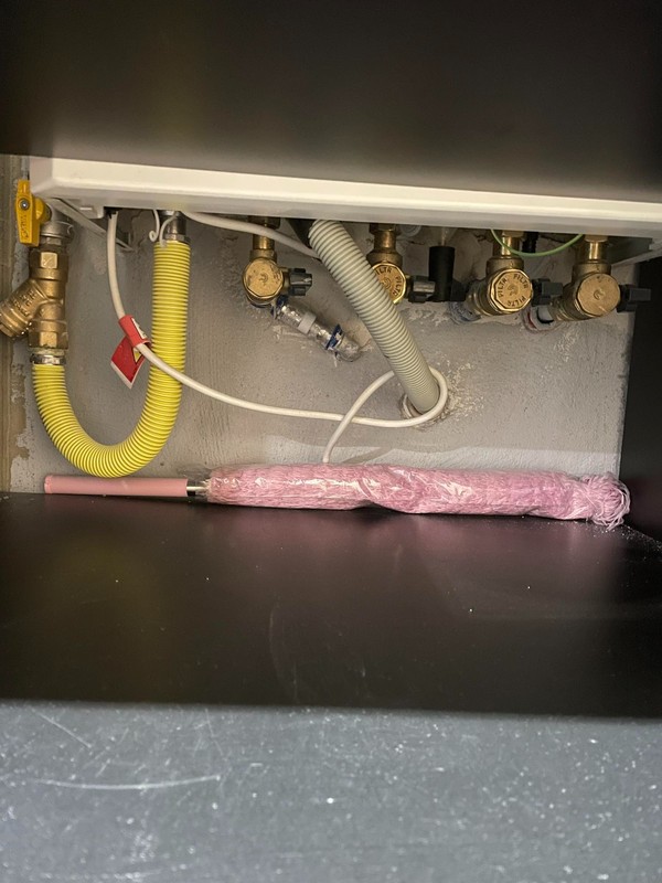

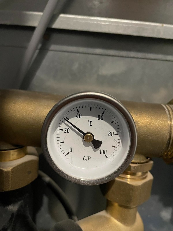

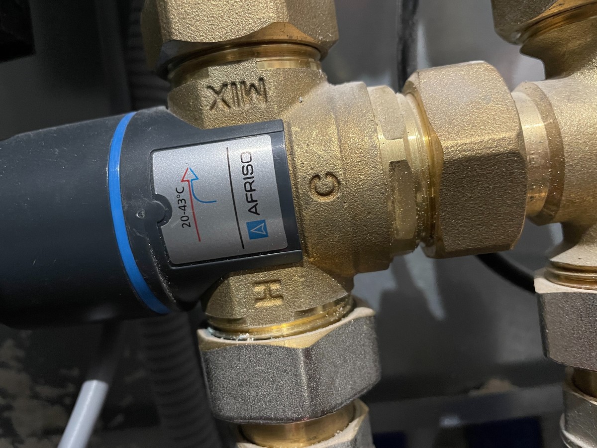

  4. Witam, mam problem z ogrzewaniem podłogowym w mieszkaniu (68m2). Podłogówka rozdzielona na 7 ( zdj 1). Mieszkanie ogrzewa piec gazowy dwufunkcyjny. Brak grzejników tylko drabinka w łazience. Problem polega na niskich przepływach na rotametrach. Przy maxymalnym odkręceniu rotametrów przepływy nie osiągają nawet 1l/min. Ogrzewanie w mieszkaniu mam ustawione w nocy na 20 a w dzień na 21 jednak gdy temperatura na zewnątrz spadnie niżej niż okolo -3 stopnie to ciężko osiągnąć w mieszkaniu te 21 stopni a grzeje się od 7 rano cały czas. Pompka ustawiona na najwyższe obroty ( próbowałem wszystkich możlowiści na pompce). Gdy zostawię odkręcone 2 rotametry a reszta zamknięta to mam przepływ na tych dwóch około 2l/min. temperatura na piecu ustawiona na 50 stopni. Jest możliwość że małe wartości na rotametrach są spowodowane zapowietrzoną podłogówką? Mieszkanie oddane do użytku 2 lata temu. W załącznikach dodaje zdjęcia instalacji. pozdrawiam i dziękuję za pomoc.
