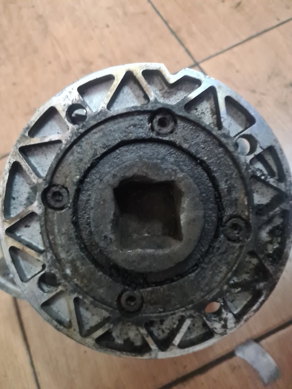

  9. Dzisiaj w nocy się zablokował na amen... rozkręciłem cały reduktor i na sucho normalnie kręci... Czy czasem gniazdo nie jest wyrobione w reduktorze(foto) Czy raczej na sucho pójdzie ale jak dostanie opór to już nie i jednak wina tego kondensator??

  11. Slimak nowy założony bo stary się połamał... chyba nie jego wina bo jak przestanie podawać to buczy chyba silnik Sprawdzę czy jest tabliczka na silniku
  12. Witam. Problem z podajnikiem. Jak zasypie cały zasobnik wegla to slimak przestaje kręcić. Słychać tylko buczenie. Kiedy wybiorę wegiel i zostanie w zasobniku na dnie to ruszy i jest ok. Kocioł ogniwo eko plus. Wydaje mi się że to wina reduktora albo silnika bo co by innego? Zamontowany nowy slimak bo stary pękł.. Reduktor nord SK 1SIS31 SK 1SIS50

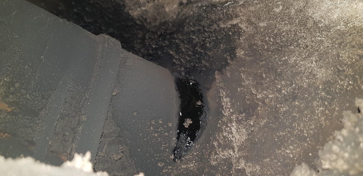

  13. Dołączył do społeczności: patrykb
  14. Witam. Mam problem z piecem jak w temacie Eko biecz z podajnikiem 12kw. Na początku października rozkrecilem ślimak bo się nie kręcił... wyczyscilem i problem znikł. Ale mam inny problem. Od początku sezonu. Po otwarciu drzwiczek cały dym idzie do kotłowni. Ogólnie wcześniej czyscilem go co 2 tygodnie teraz praktycznie po 5 dniach trzeba to wyczyścić. Na paleniska zauważyłem od spodu takie coś jak na foto... Ogólnie widzę trochę smoly jest w nim.... Piec z 2014r
