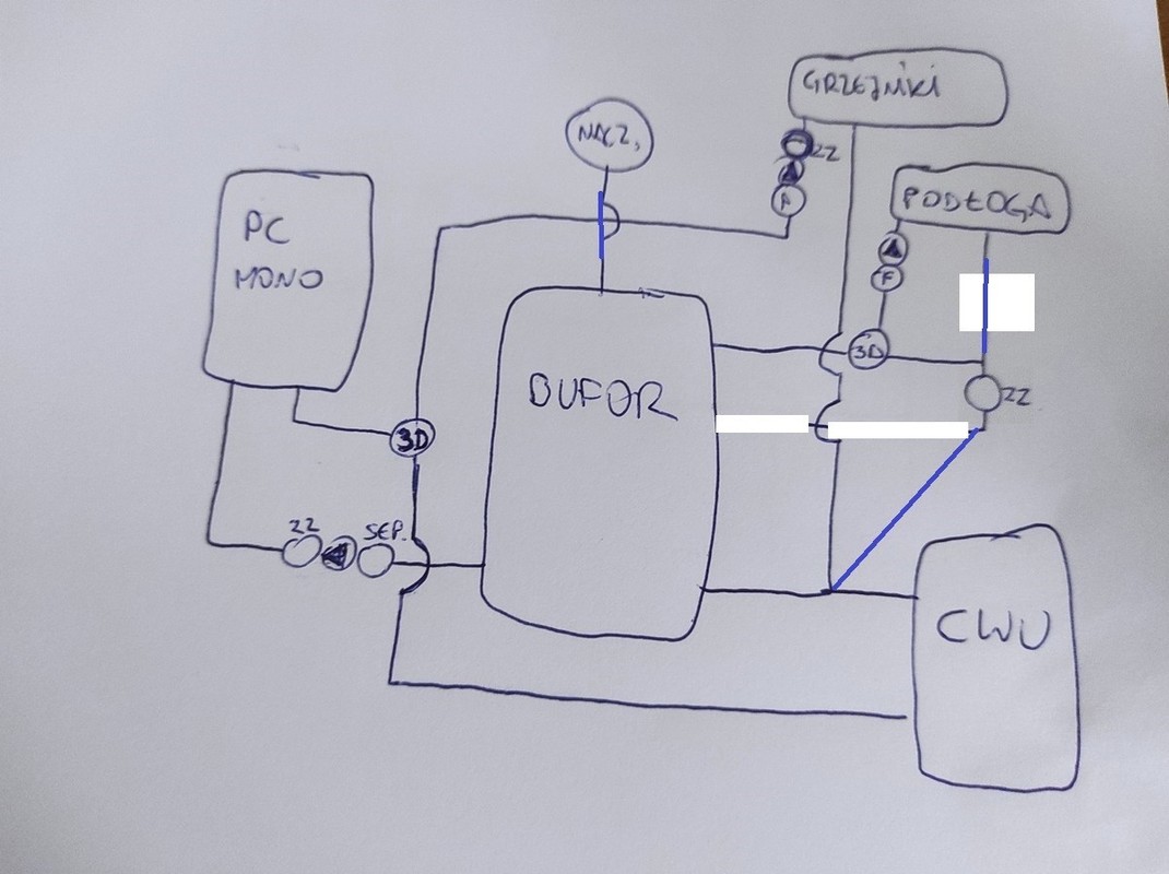

Panasonic taktowanie , nietypowe rozwiązanie hydrauliczne
sambor odpowiedział(a) na tomek767 temat w Pompy ciepła
A jak będzie potrzebny defrost? -
Po to jest ten zawór nadmiarowo - różnicowy w instalację idzie np 13, a reszta przez zawór. Im więcej przez zawór, tym mniejsza delta T. Trzeba tak pokręcić zaworem aby przy max otwartej instalacji był przepływ nie mniejszy niż 25l/min. -

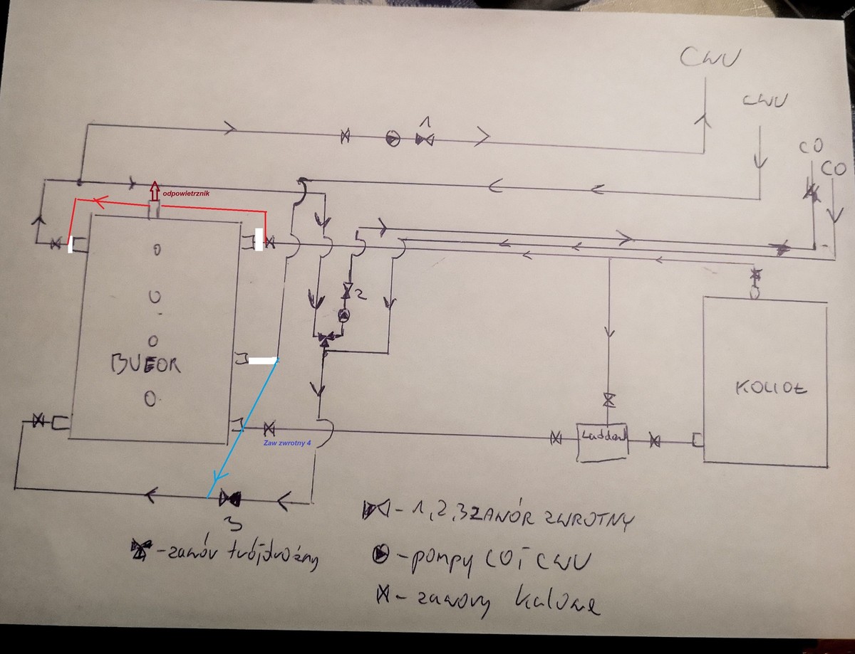

Czy dodanie pompki CO zwiększyło ilość sadzy w kotle
sambor odpowiedział(a) na sadzawszedzie temat w Kotły zasypowe
To jest zawór trzy drożny, a nie dwu drożny. Ten układ co pokazałem nie przeszkadza w posiadaniu naczynia na strychu, gdyż pewnie naczynie jest podłączone na zasilaniu z kotła.. Schematów współpracy 2 lub więcej kotłów jest na forum sporo, wystarczy poszukać. Lub podpytać wszystko wiedzących instalatorów.- 10 odpowiedzi
Powinien być taki układ: Zamiast VTC prod Esbe może być tańszy afriso. Rura wezyra, to inna dziedzina , ona poprawia spalanie, ale przy zimnym powrocie mało co pomoże. Inni robią tak samo.- 10 odpowiedzi
Ale tą pompę dałeś na wyjściu kotła czy na powrocie do kotła? Praca pompy w układzie mocno wychładza kocioł stąd ta sadza. Jakby pompa była na powrocie, to można dodać jeszcze zaw ochrony powrotu kotła np 50-5C i wtedy byłoby dobrze.- 10 odpowiedzi
Tam max przepływ to ok 25l/min, czyli te 13,3 l/min nic nie spowoduje. Daj pompę w górę na minimum 20l/min lub więcej -
Ten model ma ponad 2000l/h przepustowości, czyli wystarczy z naddatkiem. -
Dodałeś tylko pompę do obiegu CO? Bez pompy była grawitacja W którym miejscu wstawiłeś tą pompę?- 10 odpowiedzi
Jak potrafisz to odczytaj oznaczenia tego zaworu upustowego, lub przynajmniej jego wielkość. I jakieś foto tej przeróbki -
