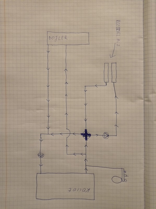

Wymieniam kocioł i stare rury, przy okazji przenoszę kotłownie w inne miejsce. Jednych ,, fachowców " już pogoniłem, bo mimo że się nie znam na instalacjach to zdrowy rozsądek wystarczył, aby podziękować za współpracę. Nie chce ślepo wierzyć fachowcom stąd moje pytanie dotyczące instalacji.
1.Czy wgl potrzebne jest a jeśli tak to gdzie wpiąć naczynie przeponowe na pętli cwu.
2. Gdzie i jakie wg poniższego schematu powinny być zawory (zwrotne, odcinające)
3. Co z trzecią pompą tzn pompą do bojlera, czy wystarczy ta co jest na powrocie ?
Poniżej załączam odręczny schemat jak plus minus instalacja ma wyglądać.

Poprawki na rys, jak czegoś nie rozumiesz to pytaj
Rozumiem, że przy bojlerze naczynie przeponowe, zawór bezpieczeństwa i zwrotny są wpięte w zimną wodę z sieci ? Można tutaj zastosować grupę bezpieczeństwa 6bar ? (Akurat taka kazali kupić)
Tak, jak piszesz.
W grupie bezpieczeństwa na zimnej wodzie musi być zaw bezpieczeństwa 6 bar, jeżeli takowy tam jest , to OK.
