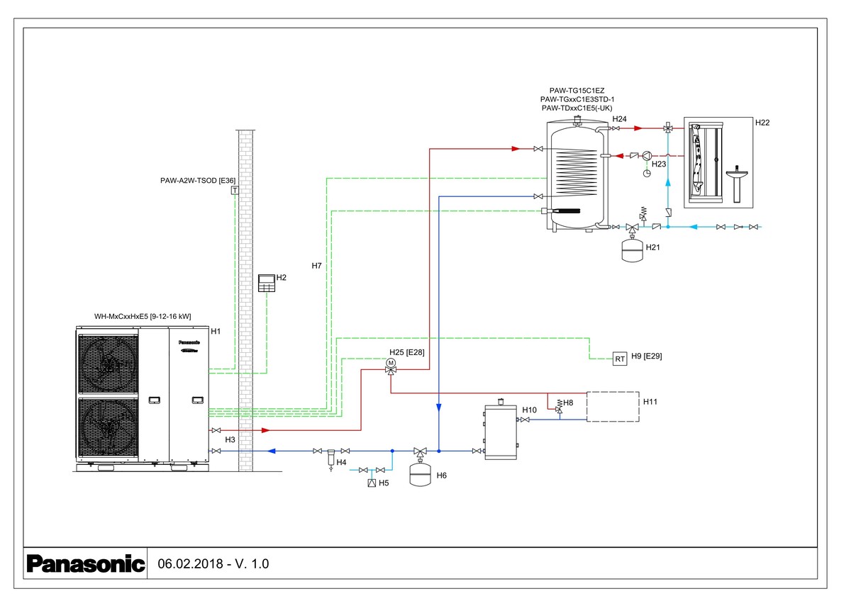

  1. Jak 30C na kotle nie daje rady ogrzać to trzeba albo zwiększyć temp zasilania albo zwiększyć przepływy dla tych pomieszczeń w których jest zimniej. Trzecią drogą jest zmiana lokalizacji termostatu na inne pomieszczenie. PS Możliwe, że są źle dobrane pętle podłogówki (rozstawy), ale tego już nie poprawisz. PS2 Czy masz czujnik temp zewnętrznej współpracujący z kotłem?

  7. Najwięcej ciepła sie traci na podgrzanie wychłodzonego pomieszczenia, Prawidłowa praca podłogówki jest wtedy, gdy kocioł grzeje na mocy minimalnej lub jest na chwilę wyłączany termostatem pokojowym, natomiast w pokojach trzeba utrzymać taką samą temp non stop, np 21C i tak powinien być nastawiony termostat w programatorze.. Przecież taką pracę łatwo jest sprawdzić - ustawić na 2-3 dni i porównać z dotychczasową pracą. Jak jest możliwość pracy z krzywą grzewczą sterowaną temp zewnętrzną to jeszcze prościej.
  8. Przy takich nastawach kotła ( 20-45C ) bez problemu można ustawić odpowiednie parametry zasilania podłogówki np 28-30C.

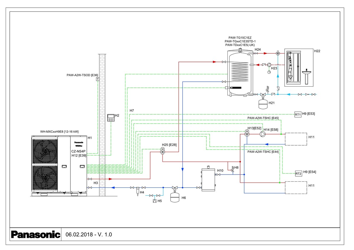

  16. Tu decyduje producent kotła, musisz sprawdzić jakie są zalecenia komina dla danego kotła.
